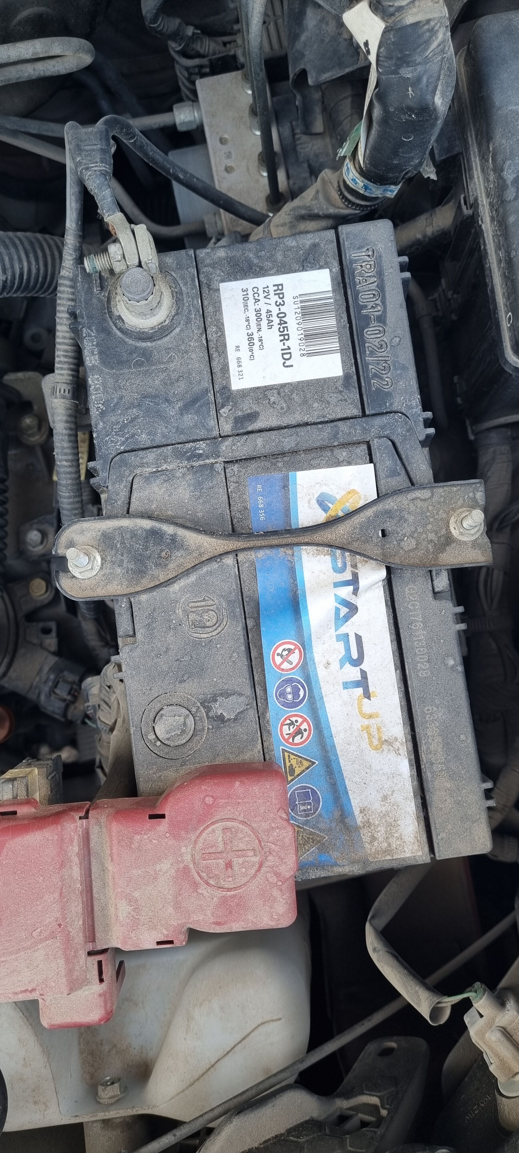

התאריך על המצבר זה מועד ייצור, נכון?
לא.
האחריות על המצבר ניתנת לפי התאריך המוטבע עליו,  יותר הגיוני שזה תאריך המסירה.
מסי זה לא רק ליאו - אסקורט, טריומף, אלפאסוד, מטרו, אונו, פונטו, I30, קונה.
זה לא תאריך המסירה ולא תאריך הייצור.
זה מה שמרק אמר, תאריך ניפוק המצבר מהיבואן למפץ.
בחנות חלפים על המדף עומדים מצברים כשהתאריך הזה כבר מוטבע עליהם. בגלל שהמצבר יכול לעמוד על המדף תקופה, התאריך הזה ניתן ברזולוציה של חודשיים.
במקרה זה חודשים 01-02 של 2022.
האחריות לפי תאריך הרכישה שרשום בחשבונית. בהעדר חשבונית (אולי) יכבדו אחריות לפי ההטבעה, לא יודע אם זה מחייב מישהו.
ירדתם לרזולוציות מרשימות.
רציתי רק לשאול האם זה תאריך הייצור (או לצורך העניין מסירה) להבדיל מתאריך תום האחריות.
פשוט זה ברכב משנת 2019 שנרכש השבוע. מניע ללא בעיה.
רציתי לדעת האם זה מצבר מתחילת 2022 או מתקופת עליית הרכב לכביש.
אני מבין שמ 2022.  אם היה מתקופת הייצור הייתי שוקל החלפתו. ככה אמשיך בנחת.
תנקה את המצבר עם סודה לשתיה ומים ותחשוף את הקטבים והטרמינלים הוא נראה לא משהו ככה וגם תהיה לך בריחת מתח בעתיד
