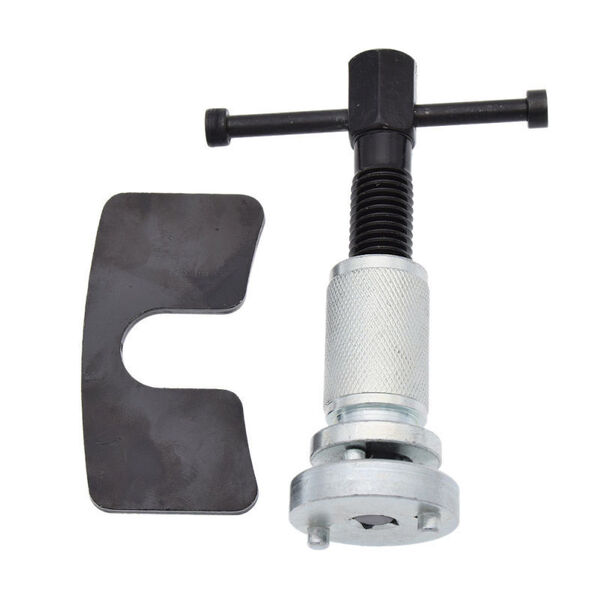

אשמח אם מישהו יוכל להשאיל לי כלי לכיווץ הבוכנה של הקליפר.
אני באמצע החלפת בלמים וכל השיטות לכיווץ ללא הכלי לא ממש עובדות.
מאוד יעזור לי אם מישהו יוכל להשאיל לי את הכלי באזור קריות-חיפה.
תודה רבה, כרגע אני לא באזור.
ראיתי את כל השיטות, והאמת גם השתמשתי איתם בעבר כשהחלפתי את הבלמים הקדמיים, עכשיו באחורי משום מה שום שיטה לא עובדת  נראה שהוא צריך גם סיבוב וגם דחיפה חזקה בו זמנית וקשה מאוד לעשות את זה בלי הכלי.

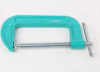

אני בדיוק באותה בעיה, החלפתי קדימה עם C קלמפ אבל אחורה בדיוק כמו שאמרת, נחוץ סיבוב + דחיפה.
אני מנסה כרגע להדפיס מתאם לC קלמפ, אולי יעבוד.

ראיתי גם את האפשרות להזמין מעלי, רק זה לחכות איזה שבועיים לפחות שיגיע, אז במקביל אני מנסה להשיג בהשאלה כלי כזה או שבסוף נחכה לו.
אגב גם נראה שאין את הכלי בכל חנות לחלפים, שאלתי בחנות שאני בד"כ קונה ואמרו לי שאין להם. קצת מוזר לי.

יש לי כזה, עלה בזמנו לפני כמה שנים 30 ש"ח היום אני רואה שהמחיר עלה לאזור 45-50 ועל כמה שקלים משלוח.
מתאים לרוב הדגמים הפשוטים הסטנדרטיים.
327893366__3.jpg.2da497d45ff851ee9e4b707d04a18b98.thumb.jpg.6506b79791c5af10c87acd212981d893.jpg
לא. כל הקטע שם זה דחיפה תוך סיבוב בוכנה. עם הכלי הזה בשום דרך אתה לא תוכל לסובב את הבוכנה.
יש כמה דרכים בתור עזרה ראשונה או אם נתקעת,
אם יש לך פלייר פטנט או פלייר משאבות
תוכל לעשות זאת,
קצת סיבוב וקצת דחיפה......
זה לא הכי מקצועי, אבל אפשרי.
גם עם שפיץ פלייר והרבה כח גברא זה יעבוד
