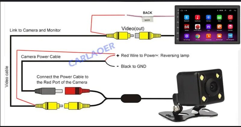

  6. נסיתי ובאמת עבד , אבל - רק לפעם אחת . כלומר אם מחזיר לD ואח"כ שוב לR התוצאה שוב NO SIGNEL. יתכן שהשינוי שגרם להפעלה קשור גם לעובדה שאת המינוס ניתקתי מהנורה וחיברתי לשלדה. אבל כאמור עדיין לא עובד רציף וכל פעם צריך להעביר לR ואז לעשות ריסט כדי לקבל אות מהמצלמה. את זה לא ניסיתי [לא היה לי מקור אחר]
  7. אנסה, תודה.

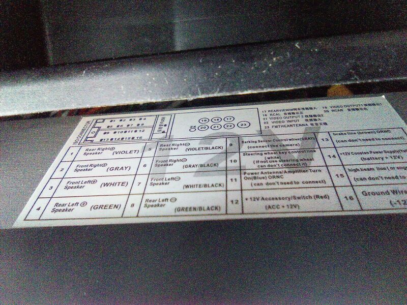

  8. חיברתי לפי התרשים הזה ובמערכת חיברתי לכניסה 21 לפי ההוראות על המערכת [ניסיתי גם את שאר הכניסות ואין שינוי.] תודה על העזרה.
  9. שלום לכולם. התקנתי מצלמת רוורס [או רברס...?] בפריוס 2008 מהפלוס והמינוס של המנורת רוורס וחיברתי למולטימדיה. בשילוב לרוורס נורות הלד הקבועות במצלמה נדלקות מה שאומר שהמצלמה מקבלת מתח אבל במסך מופיע NO SIGNEL למרות שהוא כן עולה למסך מלא [כלומר למצב ראיה אחורית] אשמח לעזרה מה ניתן לעשות. נ.ב. אציין שעשיתי פעמיים ריסט למערכת וגם ניסיתי עם כבל נוסף והתוצאה זהה.
