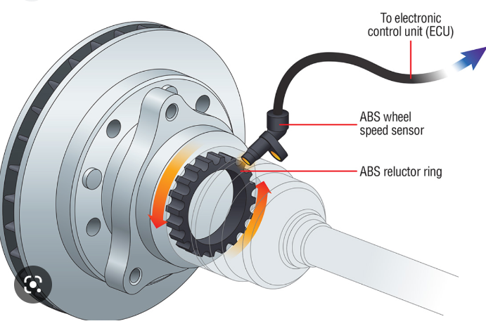

שלום חברים יש לי רכב יונדאי I30 שנת 2013 ונתקלתי בבעיה נדירה הABS ברכב נדלק מהר מידי וכל לחיצה ממוצעת על הבלם זה ישר מפעיל את הABS  וכל הגלגלים רועדים והרכב מפמפם איזה כמה מטרים במקום לעצור רגיל.
הלכתי למוסך המכונאי היה איתי שעה וחצי עשה בדיקת מחשב וכל הבדיקות והטכניות שצריך ולא עלה על הבעיה. הלכתי אחר כך לעוד מוסך ולא הצליח לפתור את הבעיה.
גם שום נורה שמראה שיש איזה בעיה לא נדלקה באוטו.
אשמח לעזרה בדחיפות!!!
תודה!
כבר לפני יותר מ 20 שנים נתקלתי בתופעה כזאת בכמה מכוניות פיאט.
בעיה זאת נגרמה בגלל שבבי מתכת על חיישן מהירות דלדל שלכן שידר מהירות גלגל בהפרש גדול מהאחרים
שגורם למחשב המע' "לחשוב" שצריך להפעיל את ה ABS בבלימת הרכב.
הפתרון היה להסיר גלגלים ולנקות היטב את חיישני המהירות ואת זר השיניים שמפעיל את החיישנים.
בברכה  -  רפי לין
לפני כמה שנים פנה אלי בעל יונדאי (איני זוכר איזה דגם) וביקש עזרתי
לפתרון בעיה שלפעמים נדלקת לו נורת תקלת ABS שמתריעה על בעיית חיישן מהירות
בגלגל שהמשיכה להופיע לסירוגין, גם לרחר החלפת החיישן ובדיקה שצמת החוטים אליו תקינה
ממחשב המע' ועד אליו.
הפניתיו למוסך שהוא מומחה ליונדאי והוא איתר שהבעיה הנה מבולם זעזועים קדמי פגום שבגללו
אותו הגלגל היה מנתר בכביש משובש, קריאת החיישן הייתה משתבשת ונורת ה ABS אז הייתה נדלקת.
החלפת בולם הזעזועים (עם בן זוגו) פתרה את הבעיה.
המסקנה - מחשב איבחון הנו רק כלי עזר ומפעילו צריך להיות עם ידע וראש חושב.
בברכה  -  רפי לין
