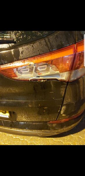

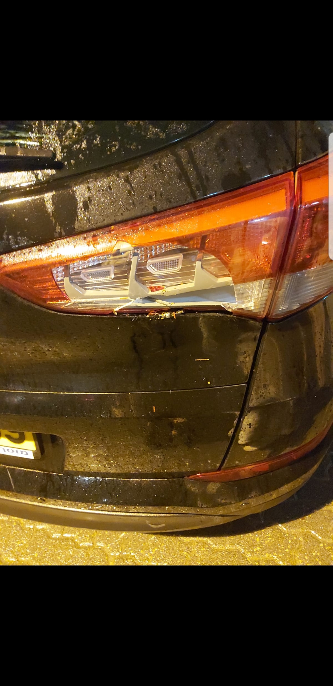

שלום חברים.  יונדאי טוסון 2013 פנס אחורי נשבר, לדים לא נפגעו כלל .

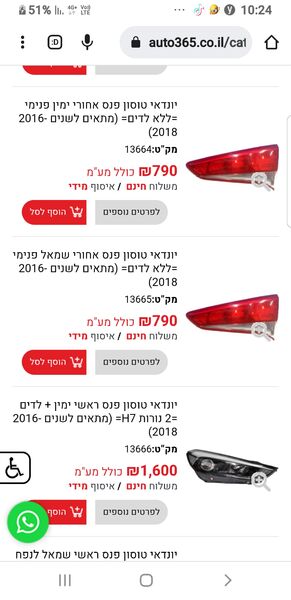

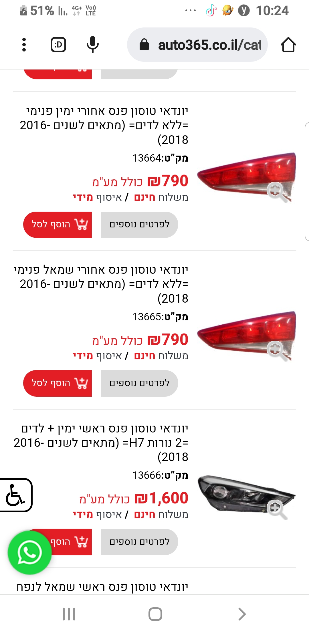

שרציתי להזמין פנס חדש ראיתי שיש פנס שמגיע ללא לד , ואחד שמגיע עם לד . האם קיימת אופציה לפרק את הלדים מהפנס הישן ולשים בחדש?

תעלה תמונות וגם קישור לפנסים שאתה מעונין לרכוש.

אני לא בטוח במאה אחוז אבל מנסיוני בכמה רכבים עם תאורת לדים בדרך כלל הבקליט החיצוני (שנשבר אצלך) מודבק לבסיס (או המעגל עם הלדים) ללא יכולת הפרדה.
כנראה תצטרך להחליף את כול הפנס.
* נסה לפרק את הפנס ולבדוק האם אני צודק או לא.
