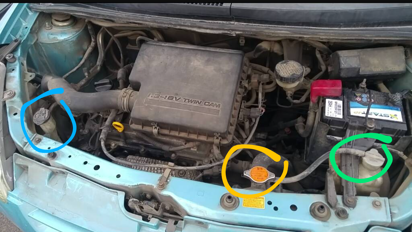

1. כחול. נוזל לוושירים. אפשר למלא מים או נוזל שמשות, לא משנה אם המנוע חם או קר.
2. צהוב. נוזל קירור. לא לגעת כשהמנוע חם.
בדיקה כשהמנוע כבוי וקר, מפלס הנוזל צריך להיות עד גובה הפקק.
לא למלא לשם מים בשום פנים ואופן, רק נוזל קירור. Valvoline Zerex for Asian vehicles למשל.
3. ירוק. מיכל התפשטות של נוזל קירור. שם המפלס צריך להיות עד קו F שמצד המיכל.
כנ"ל למלא כשהמנוע כבוי וקר, אותו נוזל כמו בסעיף הקודם 2. זו אותה מערכת. לא למלא מים בשום פנים ואופן.

ואוו ממש תודה!!!
איך אני יודע בסעיף 2 (גם 3 פשוט לא כזה ברור האות f) אם צריך למלא?
סעיף 2. פותח את הפקק כשהמנוע כבוי וקר ורואה עד איפה מגיע המפלס. אם זה לא עד גובה הפקק, צריך למלא.
סעיף 3 תסתכל בצד המיכל, צד שמאל שלו כשאתה מול האוטו, יש שם קו עליון ותחתון עם אותיות L  ו F. תאיר עם הפנס של הטלפון ותראה.
המפלס צריך להיות בק F או קצת מתחת.
