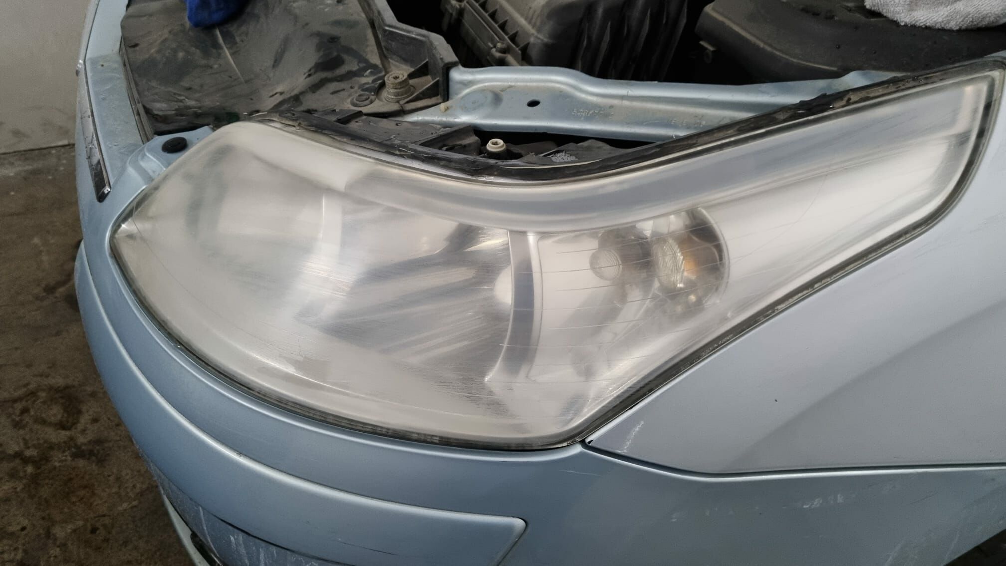

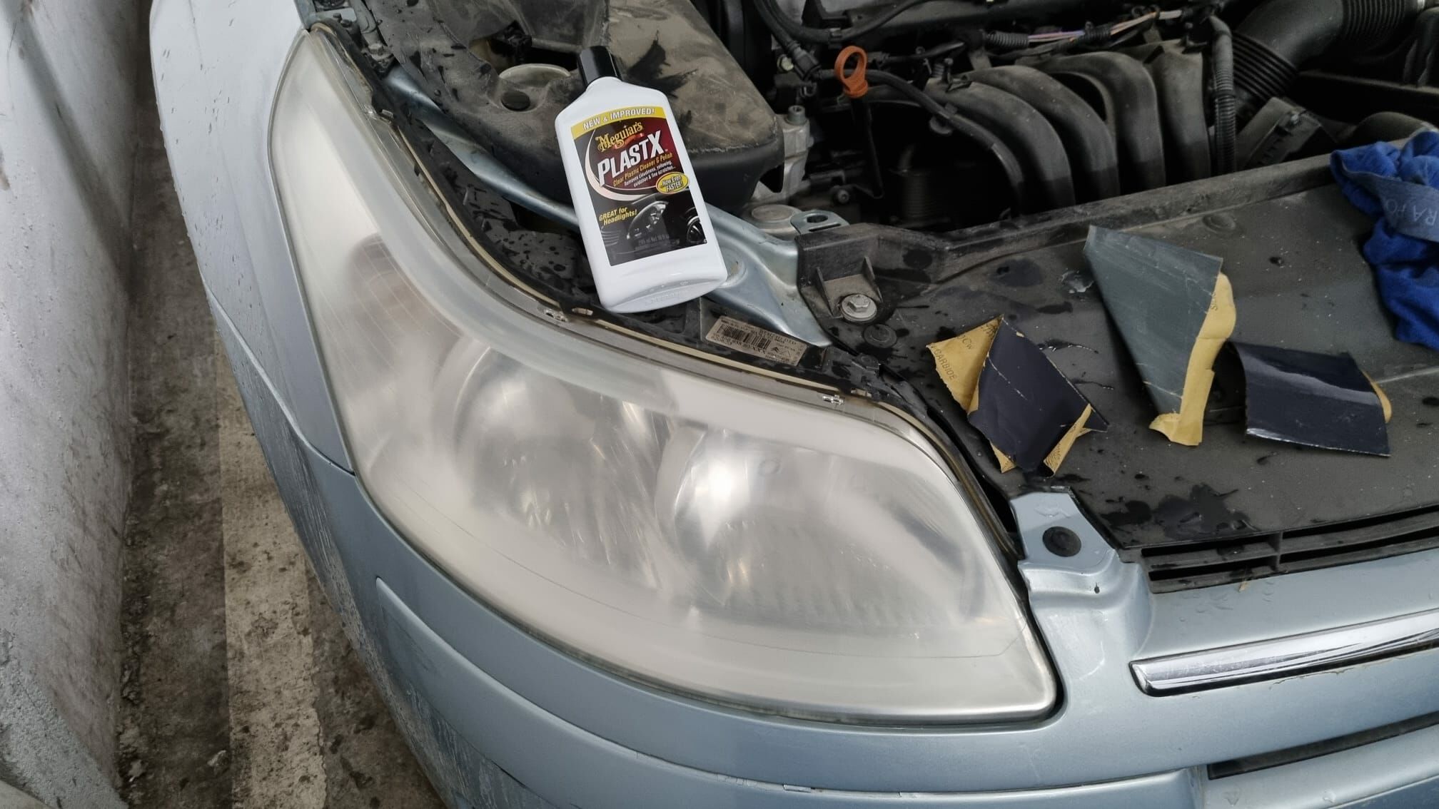

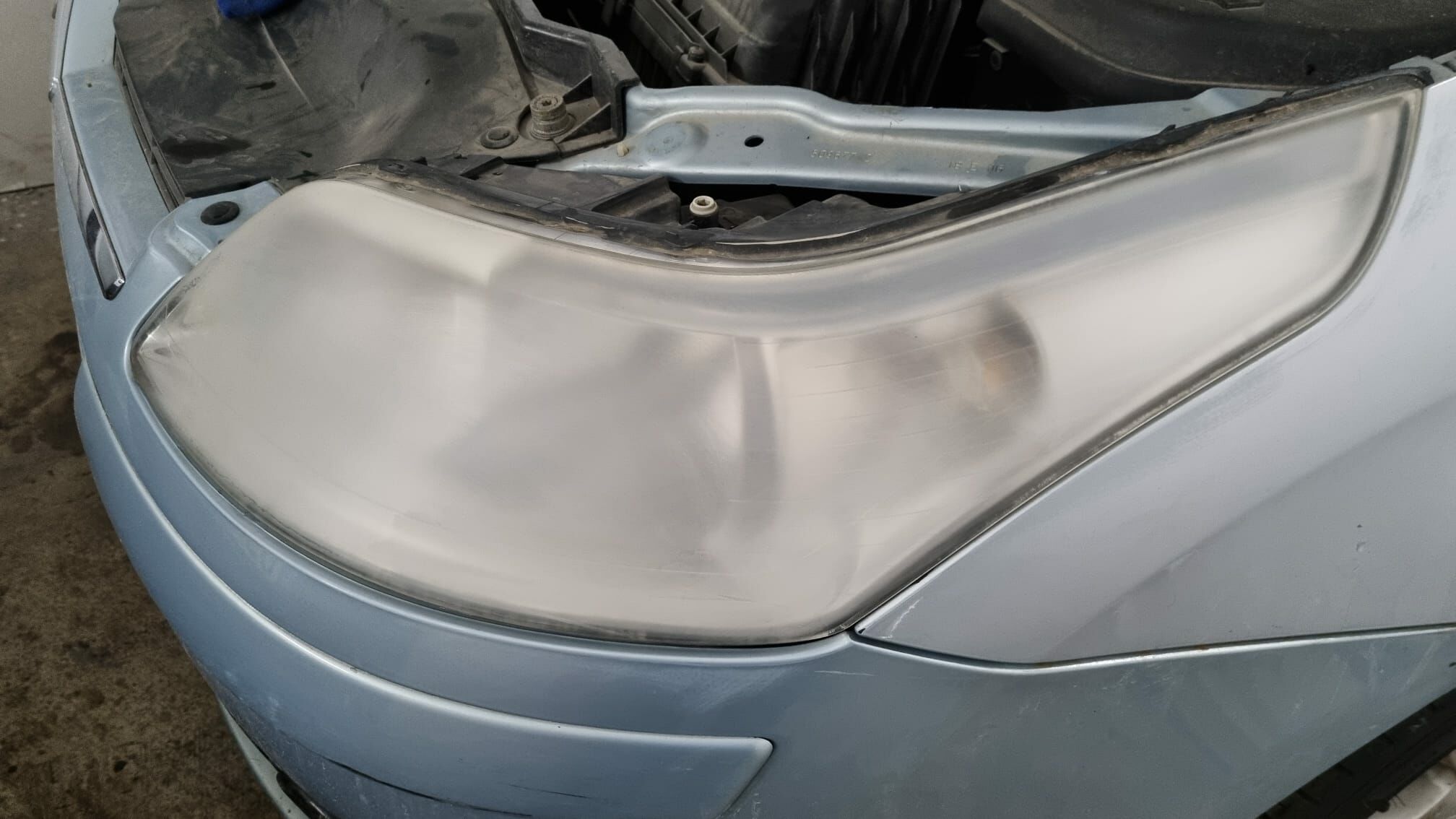

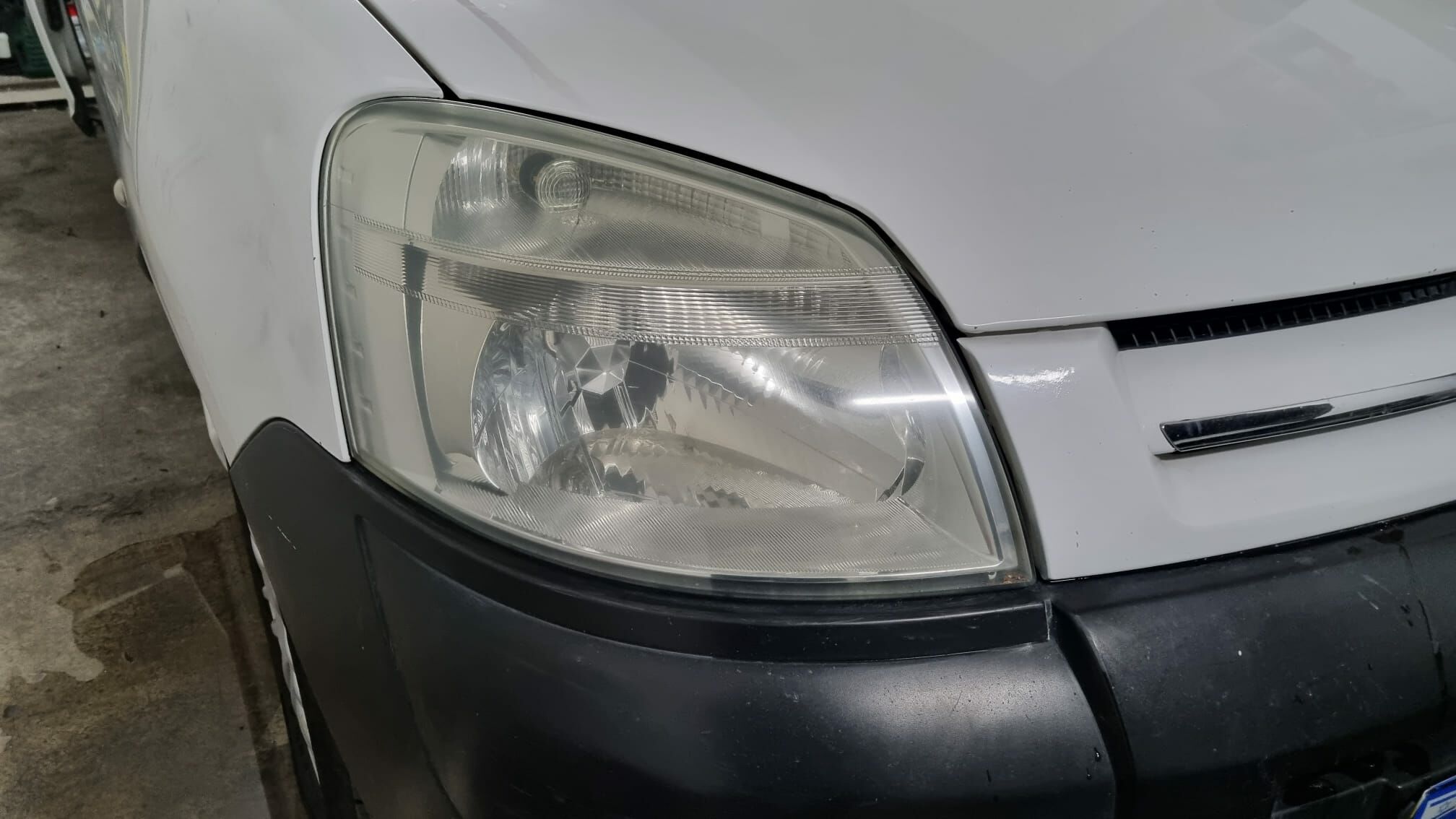

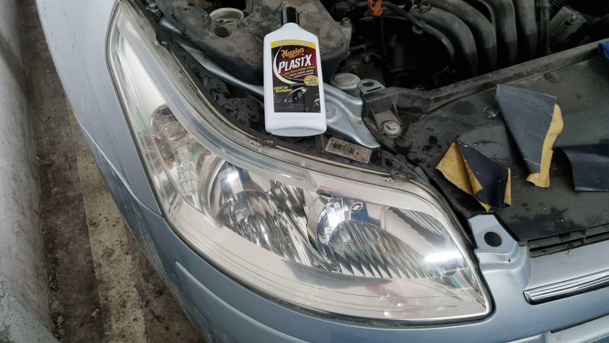

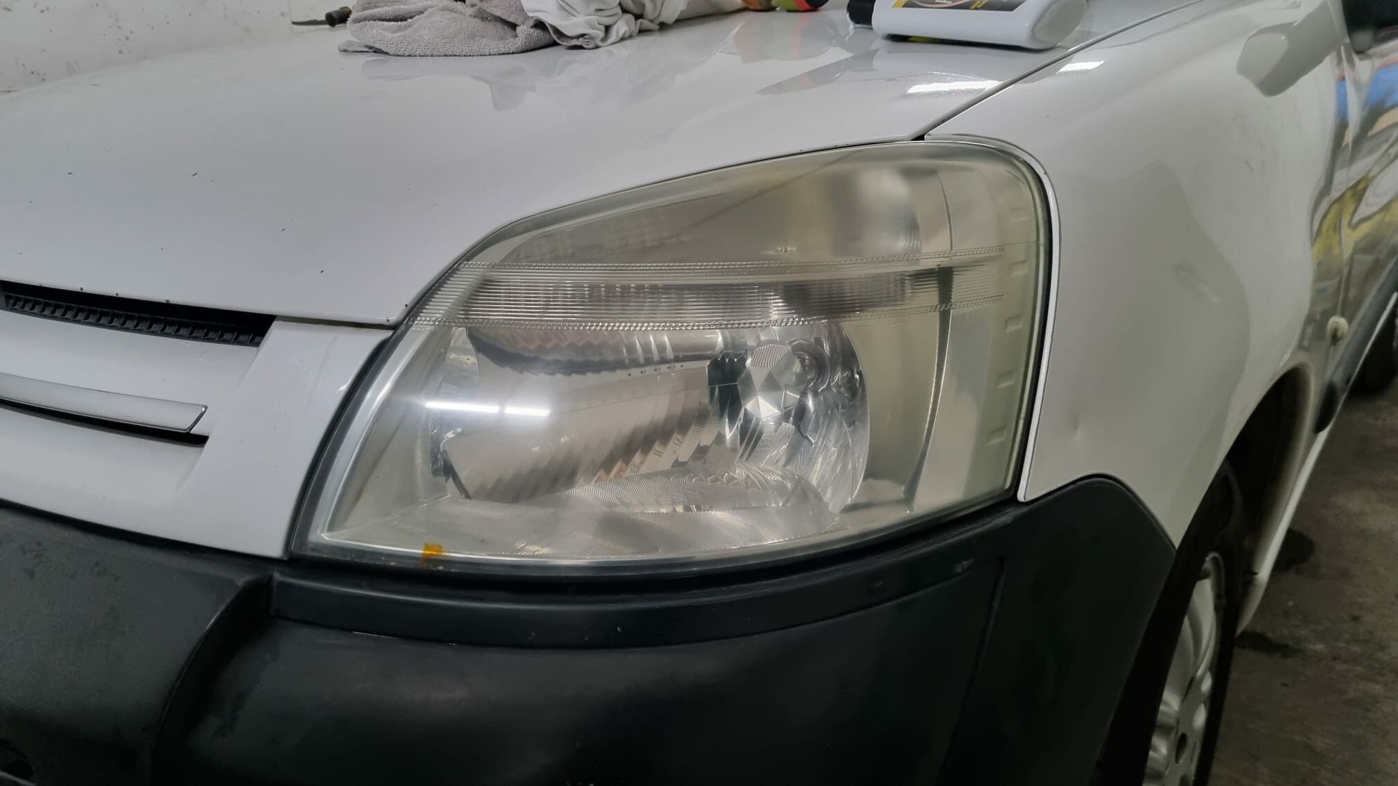

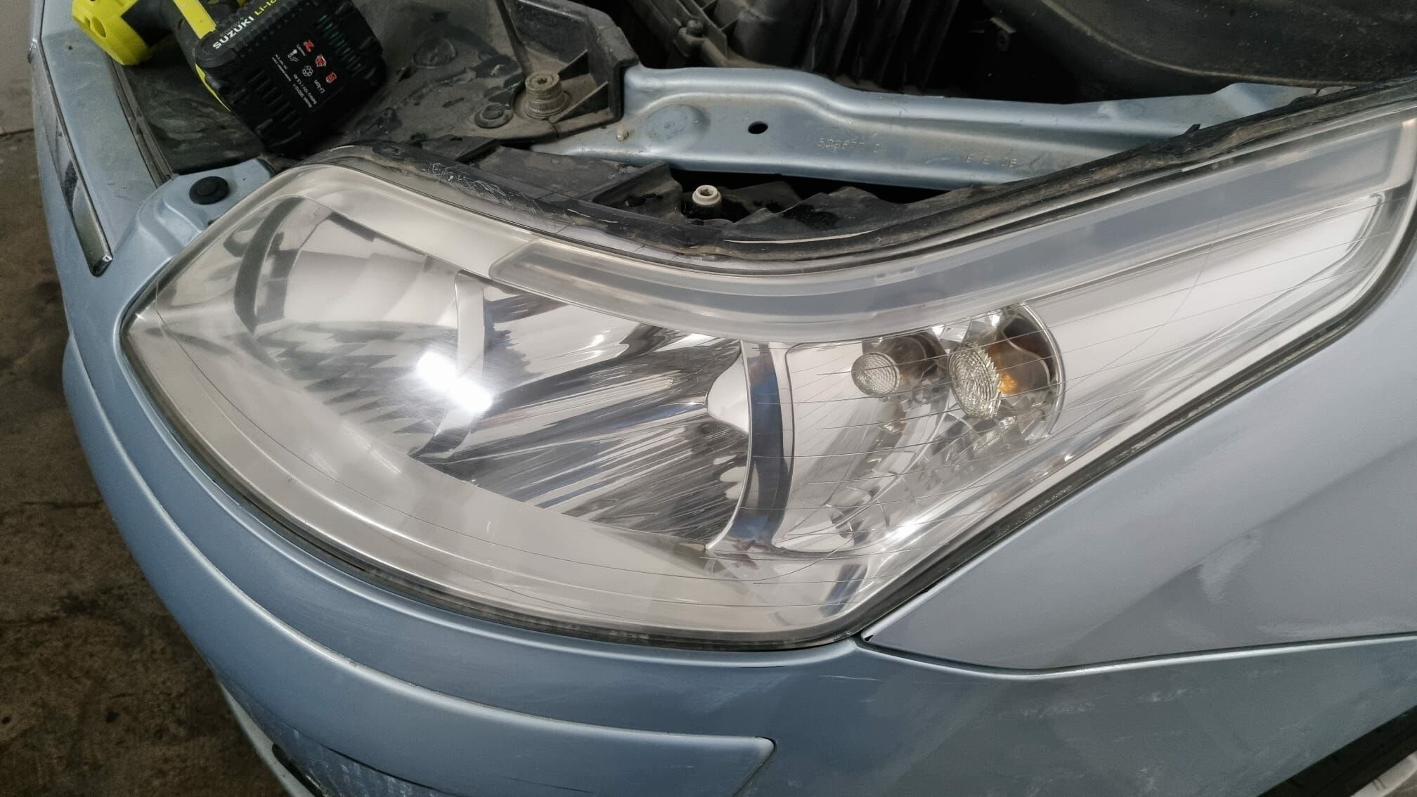

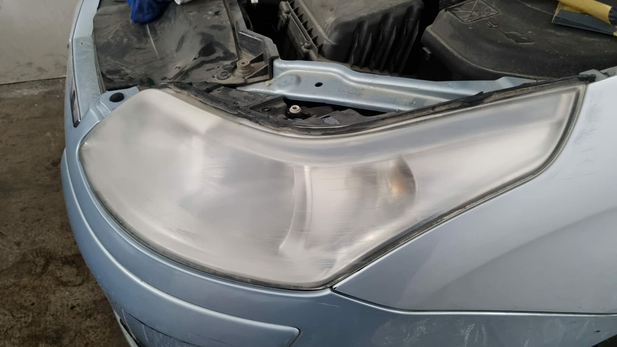

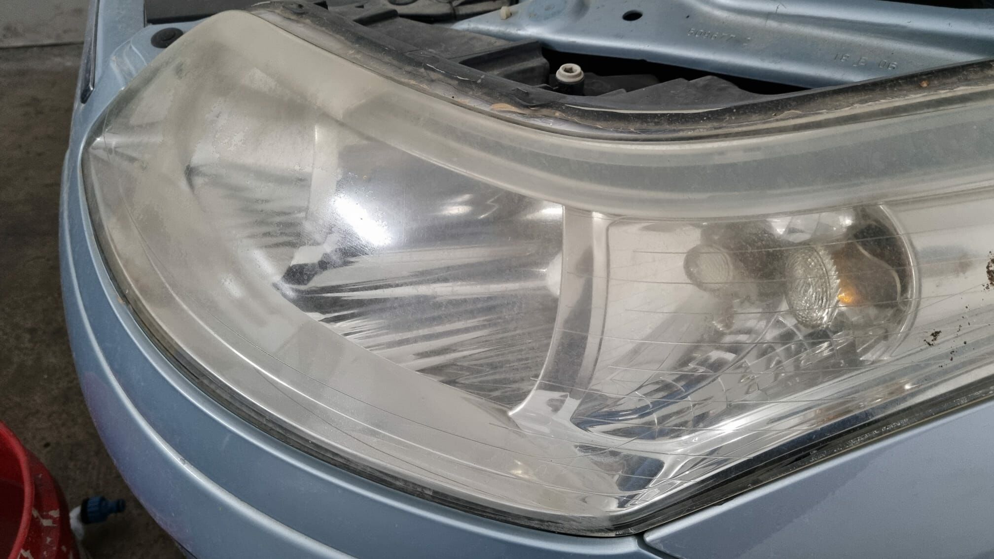

את הפנסים אני מלטש עם נייר מים בדירוג: 400,800,1200,2500.
אפשר לשחק עם המספרים קצת לפה או לשם בהתאם למצב הפנס.
לאחר מכן - מלביש על המברגה מתאם עם ספוג מתאים לליטוש ומעט PLAST X ועובר על הפנס.
התוצאות נראות לחלוטין כמו פנס חדש, הוא גם חלק לגמרי.
נשאר לי בצד חומר של מגוויירס שמטרתו להגן על הפנס, סוג של מגן UV שמורחים מידי פעם לתחזוקה שוטפת, אז אני מורח גם אותו.
מאוד מרוצה מהתוצאות שלו SO FAR.
מצרף כמה תמונות מהעבודה היום:
