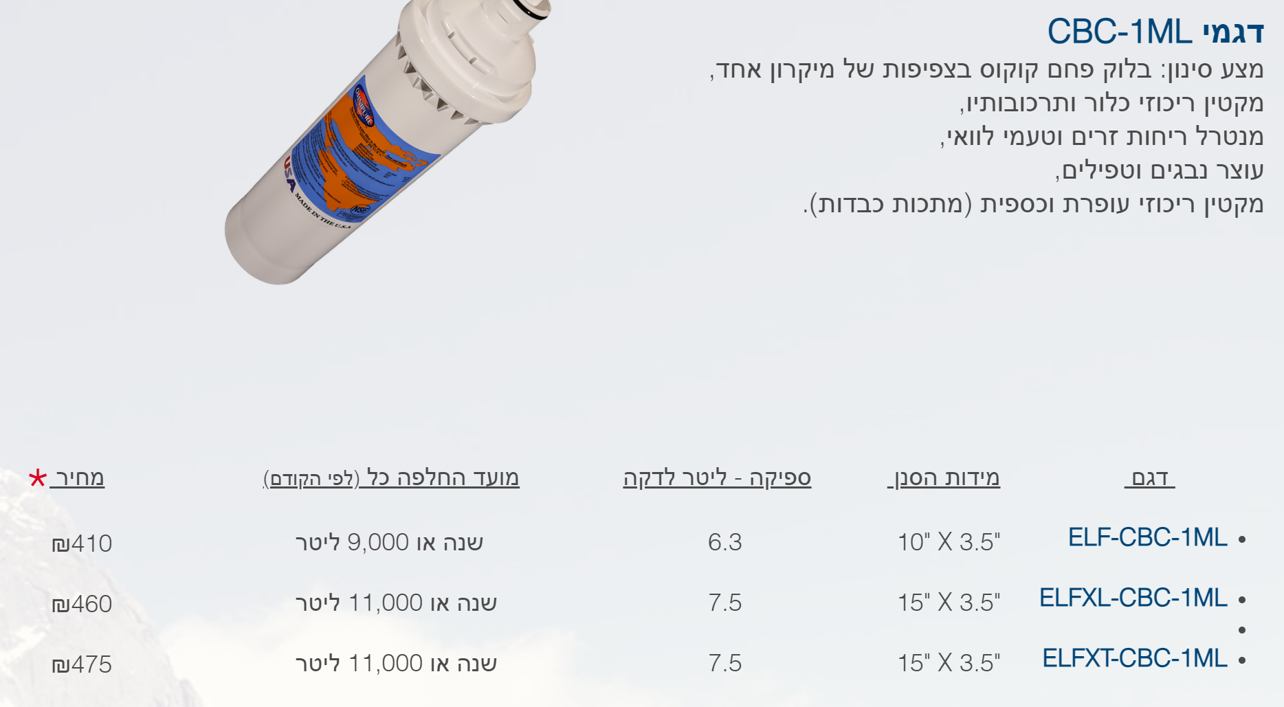

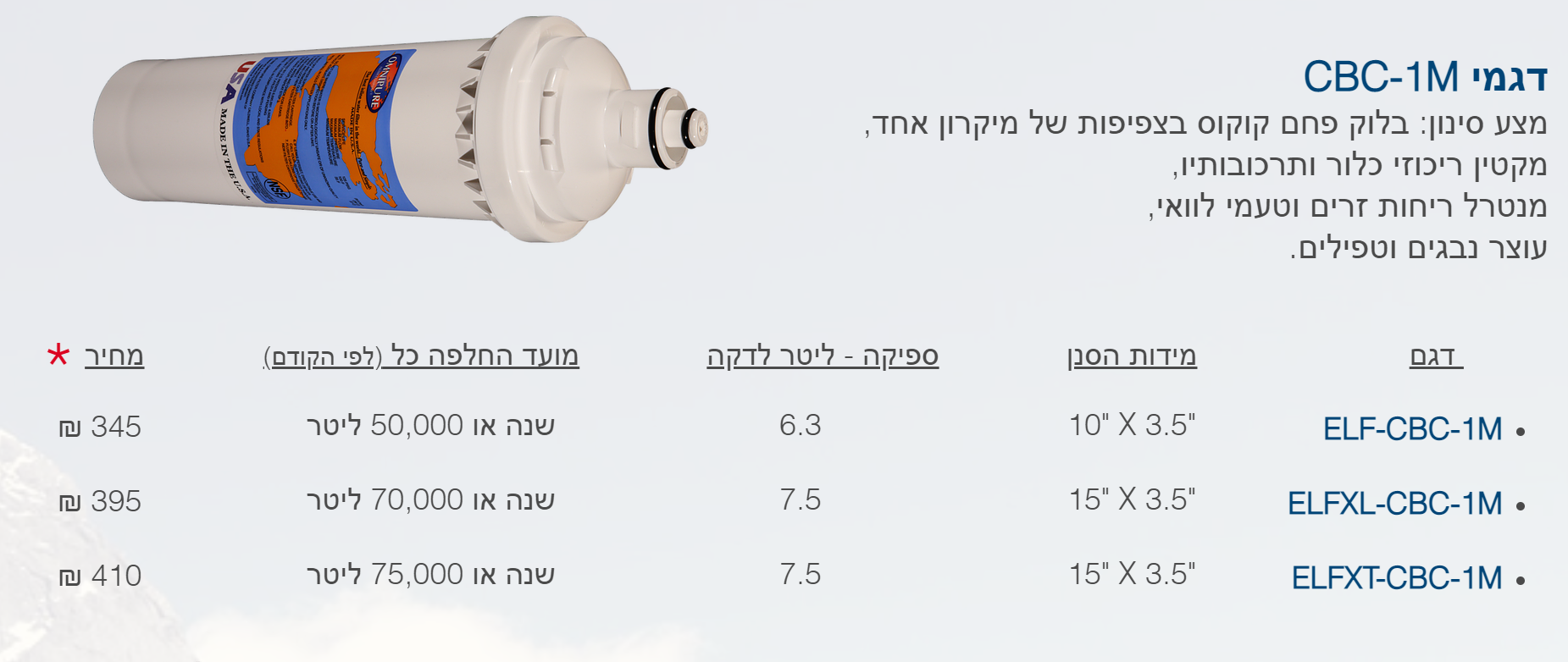

עוד הקפצה ברשותכם:
במיקרה הגעתי לאתר היבואן בארץ של המסננים הללו וראיתי שיש גם דגמים לזרם מים גבוהה, כמובן שהמחיר גבוהה בהרבה אבל עדיין בשביל הנוחות אני שוקל זאת בחיוב- מה דעתכם אם אני מתקין רק אחד כזה לשיפור טעם המים?
אני ממש לא מתכוון לחכות מס' דקות למילוי קומקום/בקבוק מים של 2 ליטר, אז כל עוד זה אחת לשנה זה לא נורא.
מתלבט הין שתי הדגמים-האם חשוב להוסיף סינון מתכות כבדות? הבניין מ99:
https://www.galimtrading.com/elf
עריכה אחרונה על ידי hwgeek

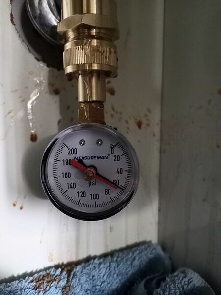

1. עם 3 סננים שאני מעריך שעברו בערך מחצית מחייהם והמינרליזטור לקח לי עכשיו למלא ליטר וחצי בערך 32 שניות (הסטופר הראה 31 שניות ו 66 מאיות השנייה). זו כמובן לא בדיקה רצינית, כי צריך למדוד הפרש לחץ על הפילטר כדי להשלים את התמונה. אבל, אם אני מבין נכון את נתוני היצרן, בהפרש של 4 PSI בערך הפילטר עם הספיקה הגבוהה ייתן בערך 50 אחוז יותר ספיקה (עבור דגם 10 אינץ', סינון 1 מיקרון, בלוק פחם- פחות או יותר חיפשתי מסננים קרובים), שוב אם הבנתי נכון, כי אין שם יותר מדי הסברים. עכשיו צריך לזכור שזה גם לא לינארי, כלומר עלייה מסוימת בלחץ ההספקה לא תיתן את אותה התוספת בנקודות עבודה שונות (במקרה שלנו התוספת תלך ותפחת). בדרך כלל יצרנים מספקים גרפים למוצרים שלהם, אבל אני לא מוצא יותר מדי נתונים במקרה הזה.
2. הצנרת בבית שלך מפלסטיק או ברזל? אם מברזל לא הייתי חושב פעמים והולך על הפחתת עופרת. אצלי צנרת פלסטיק ועדיין לקחתי שיהיה.
3. מעדכן לגבי הניסוי עם המינרליזטור, כנראה שארד מהעניין ואנתק אותו. קראתי קצת על הנושא ויש לי הרבה סימני שאלה. בנוסף למרות שאני היחיד ממשתמשי הבית שסובל מהתופעה, ולא בטוח שזה קשור אבל אני חושד שזה לא מיטיב עם הבטן שלי, אז אם יש ספק אין ספק. הבעיה היחידה היא שאני שוקל לחזור למים מינרלים שוב, בגלל המגנזיום וזה ממש חבל, היה ממש תענוג לא לסחוב.
