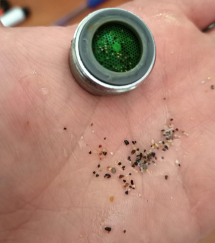

זה מה מצאתי שפירקתי את החסכם (פעם קודמת הייתה מקסימום שנה).
עריכה: falou
מזה בדיוק חששתי גם😔.
עריכה אחרונה על ידי hwgeek
99% ממה שיש שם זה מהדוד. אם זה היה מקו המים והיית מתקין מסנן כל שבוע היית צריך לנקות אותו.

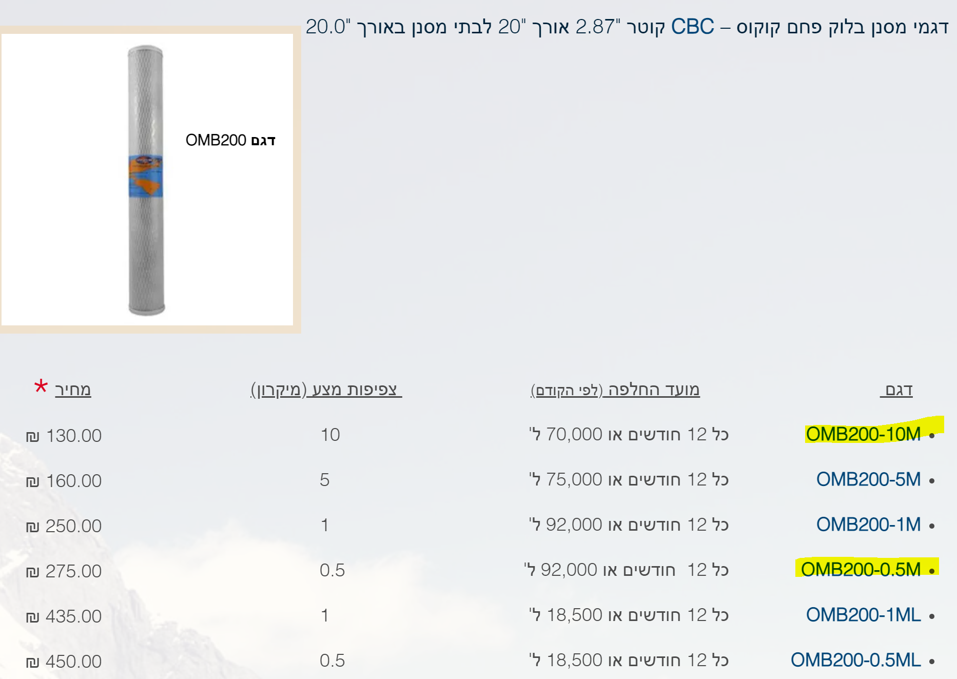

אתה יכול לנסות להבין מהתמונות שלהם באתר (אם מגדילים אפשר לראות +-):
כשעשיתי סקר שוק ובדקתי כמה אלטרנטיבית התקשרתי אליהם וקישרו אותי לאחד המהנדסים שם שענה על השאלות שלי באדיבות וסבלנות, אז אם ממש בא לך אתה יכול להתקשר ולנסות לקבל יותר מידע

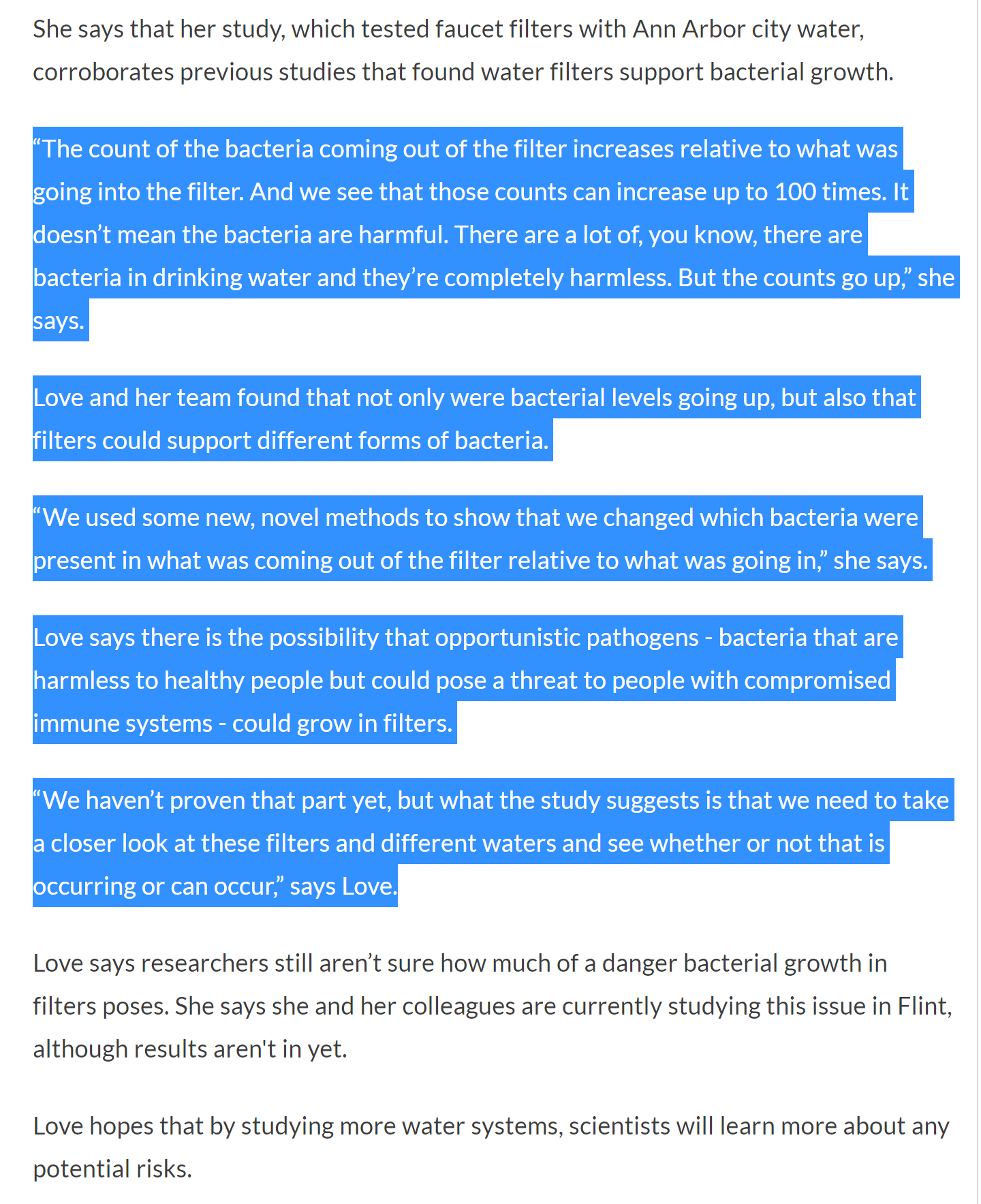

מחיפוש זריז ראיתי את המחקר הזה:
https://www.michiganradio.org/post/study-bacteria-can-grow-faucet-water-filters
לא נכנסתי לעובי הקורה ולא קראתי את כל הדו"ח לעומק, אבל אם הבנתי נכון אז באמת הראו שהפחם הפעיל יכול ליהות מצה פורה לגידול חיידקים, וזה עוד במסנן קטן שמוחלף לעיתים קרובות, אז מה באמת אנחנו שותים ממסננים שמתאימים להחלפה פעם בחצי שנה~שנה?
יש דרך ליבדוק זאת?
שלב הUV באמת ניראה כמו תוספת RGB למסנן כי לא ניראה שזמן החשיפה לUV הוא משמעותי לצורך השמדת בקטריות (לפחות בקטנים הללו ולא בנורות הגדולות לשימוש תעשייתי- תקנו אותי אם אני טועה).
אוף מבאס :-(.
לפני 3 דקות, hwgeek כתב:
אז תתחיל מזה
בקטע שסימנת יש התייחסות לבקטריות בכלליות ולאו דווקא מזיקות. וגם ככה כל מילה שניה שם היא "could", "might", "there is the possibility" ושות'
כן שמתי לב לזה, השאלה מה עוד גדל לנו בפילטר במשך שנה ללא החלפה (האם אכן נעשה מחקר המשך ? כי לא מצאתי בינתיים), זה שהגוף הבריא שלנו מסתדר עם הבקטריות הללו לא ממש הופך אותי לצמא למים כאלה.
זה בסדר, אם תמשיך לחפש מחקרים בסגנון הזה, תגלה שלא היית אמור לשרוד את גיל שנה… אבל היי ההמלצה שלי על אקוואלינק עדיין עומדת בעינה 🤷‍♂️
