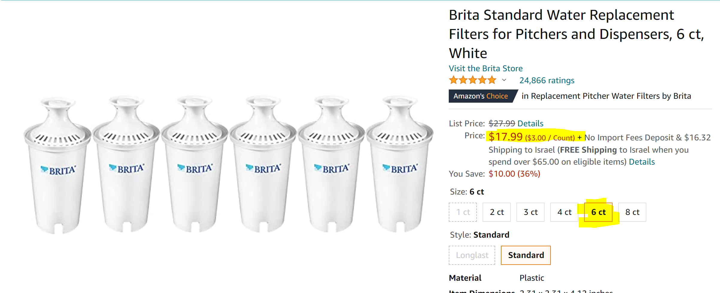

בינתיים עד שארכיב מערכת לשביעות רצוני עם מסנן UV טוב + סט פילטרים עם זרימה גבוהה, החלטתי להזמין סט של בריטה מאמאזון כי בידיוק המחיר לשישית מסננים נפל מכ22$ ל18$, אז הזמנתי 12 מסננים + מיכל גדול בסה"כ 67$ כולל מישלוחה.
נתחיל מזה, ובהמשך אני עדיין רוצה לבנות מערכת טובה, ראיתי שיש מסנני UV רציניים יותר והם אכן עולים בהתאם,

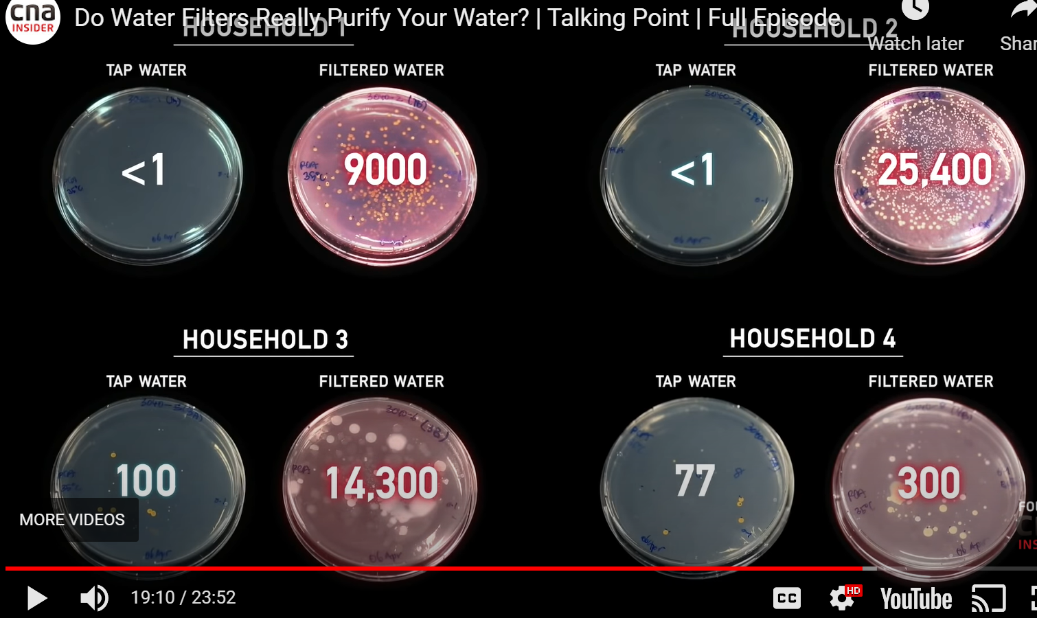

בהמשך לדאגות על הבקטריות, ראיתי את הסרטון הזה שמראה את הבעיה:
עכשיו אני תוהה אם אפשר לעקוף את הבעיה ביזכות קצת יותר השקעה ואשמח לחוות דעתכם:
שלב ראשון: מסנן משקעים 5 מיקרון
שלב שני: מסנן ultrafiltration למניעת כניסת בקטריות ומזון למסנן פחם להגבלת גידול האוכלוסייה
שלב שלישי: מסנן פחם קוקוס (1 מיקרון או מה שתמליצו)
שלב רביעי:מסנן ultrafiltration לסילוק בקטריות ששרדו
שלב חמישי (אם צריך): נורת UV המתאימה לזרימת המים
מה דעתכם? האם זה יעזור?
זרימה של 2GPM אני מבין שלא אקבל, אז מקסימום נשים את הברז 3 מצבים.
עוד פעם, נראה שאתה זורק חצים ואז מסמן את המטרה, או במילים אחרות כבר החלטת ואתה מחפש חיזוקים להחלטה שלך. מרפרוף של דקה בסרטון הזה בדקו מים מסינגפור, לא אמרו מה ואיך (איפה בסינגפור? מה איכות המים בסינגפור לעומת מקומות אחרים בעולם? מה איכות המים איפה *שבדקו* לעומת מקומות אחרים בסינגפור? ועוד ועוד), רק זרקו את ה"תוצאות" האלה (שגם עליהן נאמר "יש גם בקטריות טובות אז אנחנו לא יודעים אם מה שנמצא אלו בקטריות טובות או לא", כי למה להם לבדוק, זה סתם יהרוס את התמה של ה"בדיקה"). ועוד אלף ואחת שאלות שהופכות את הסרטון הזה במקרה הטוב לא רלוונטי לישראל ובמקרה הרע לא רלוונטי לשום דבר. מזכיר לי את ה"תחקירים" של תכנית חסכון.
ולשאלתך - כן, זה כנראה יעזור לחרדה שלך משתיית מים "מזוהמים". על הבריאות שלך, סביר להניח שלא תהיה לזה שום השפעה.
