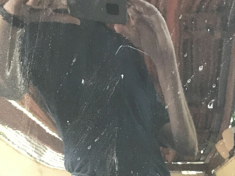

אתמול, השכן הנחמד שלי הזמין "בעל מלאכה"  לתיקון השער שלו והדרוויש אפילו לא טרח להודיע או לבקש מאשתי להזיז את הרכב 😡
הבוקר החלטתי לשטוף את הרכב "קלות" ( כלאמר,  maintenance wash לא דיטילינג) ולחרדתי גיליתי נקודות קטנות בפיזור על פני הכנף הימנית ומעט בפינת מכסה המנוע, נסיון ל תקן עם הסונקס ננו הזה , לא הצליח להוריד את הסימנים.  שאלה - לפני שאני "רץ" לאלטר , האם יש למישהו נסיון בתקון נזקי צבע (למעשה הלקה clear coat) עם חומר שונה/דומה?
פוליש ווקס לרכב NANO PRO שחור SONAX 500ml
על פניו לא נראה שהצבע ניזוק לעומק. זה נראה יותר כמו נקודות אבנית קטנות  בפיזור של כ ס"מ בין נקודה לנקודה. אני מקווה שלא אאלץ לצבוע כנף שלמה 😨

גש לדיטייל שיבדוק האם אפשר לבצע שלייף סבון בכדי להוריד את הסימנים,נתקלתי בזה כמה פעמים,סבירות גבוהה שזה אבוד,אבל שווה לנסות.
