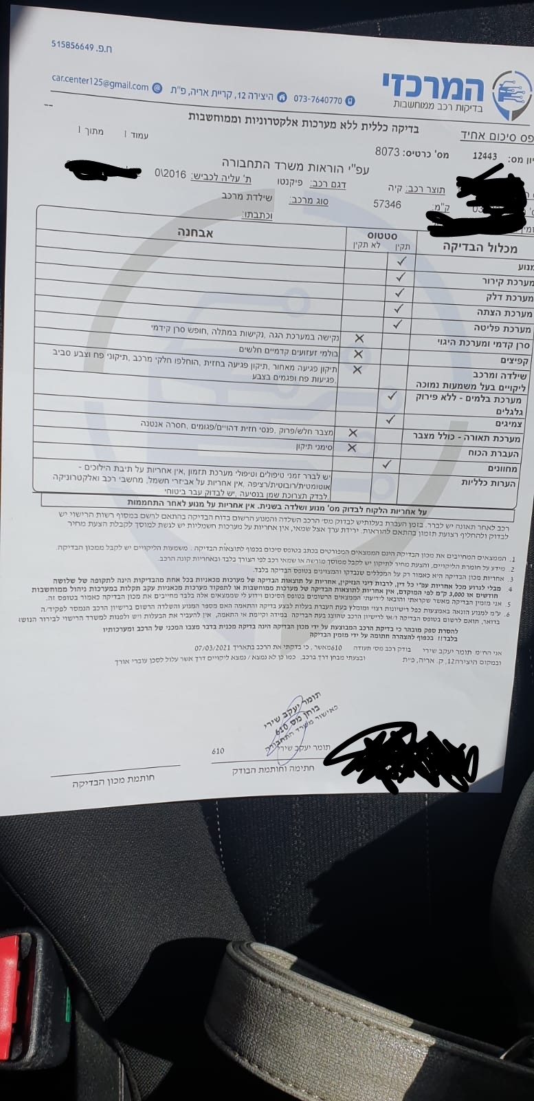

מה שכתוב בסרן הקדמי נראה כסת"ח (אבל כדאי לבדוק אם צריך לחזק שם משהו)
הרכב כנראה היה מעורב בתאונת שרשרת - יש להבין אם היתה ירידת ערך, וכמה.
בולמי זעזועים קדמיים צריך (כנראה) להחליף.
צריך ללטש (או להחליף) את הפנסים הראשיים.
צריך להחליף מצבר.
לפי מה שכתוב בסעיף של הגיר, נראה שהגיר עבר תיקון, כדאי להסתכל בהסטוריה של הרכב ולהבין למה.

היית ממליץ אז לקנות או סיכון?
בנוסף אשמח לעוד המלצות אם לקנות או לא 😊
מי ביצע את הבדיקה? אתה? או שהיא הוזמנה ומוצגת ע"י המוכר.
אין פה שום דבר שאי אפשר לסדר - צריך לבדוק עלויות.
לא מדובר ברכב שמור במיוחד, וזאת לא "מציאה שאסור לפספס"

מי שביצע את הבדיקה זו חברת טרייד אין והיא הוצגה לי על ידי בעלי הרכב שמנסה למכור את הרכב במחיר יותר גבוה ממה שהציעו לו שאותה חברה.
יש לך הערכה בעלות התיקונים ואם אותם נזקים משפיעים על ערך הרכב?
לו אני במקומך - הייתי מדפדף הלאה. אין ברכב הזה שום דבר שמצדיק רכישה שלו דווקא, והוא די מוזנח ומצריך השקעה.

אם זו בדיקה מטעם מגרש או סוחר או חברת טרייד אין אז תבצע בדיקה מטעמך, הבדיקה עצמה לא להיט, מרגיש כמו רכב קצת מוזנח.
לא הייתי מצפה לכאלה חופשים ובעיות במערכת היגוי ולא לבולמי זעזועים שדרושים החלפה אחרי פחות מ60 אלף קילומטר.
נראה שלא התנהגו לרכב הזה בהרבה עדינות ואהבה, אולי היא היתה מעופפת פסי האטה סדרתית... ? 🤔
הכול עניין של עלות קניה ועלות תיקונים מול עלות הרכב ומחירון אבל אישית הייתי עובר הלאה ולא מתעכב עליה.
יש דגים יפים יותר בים.
אם הבדיקה מטעמם נראית, איך אומרים, לא מי יודע מה,[בלשון עדינה], תתאר לעצמך איך הבדיקה מטעמך הייתה נראית.
אם הבנת את הרמז.. תתרחק.
