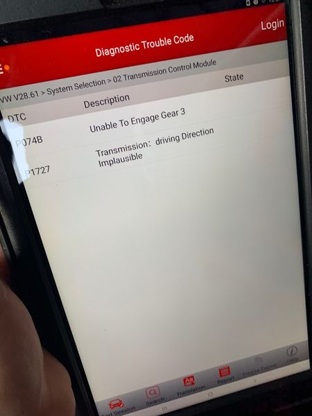

שלום לכולם רכשתי לפני חודש את הרכב ובאמת שהשקעתי אליו מעל ומעבר , נסעתי איתו עכשיו עד למהירות של 20 קמש פתאום נדלק לי בלוח הדיגיטלי מפתח שוודי מהבהב ובנוסף גם ההילוכים בצג מהבהבים (גם אם זה בפארקינג) ולאחר דקה נדלק הצ’ק אינגל וגם כשהרכב עומד הוא לא מעביר לראשון , כאילו בצג רשום D2 והוא מהבהב , מישהו יודע מה הסיבה ? אני מאוד מקווה שזה לא משהו קריטי , תודה לעוזרים Golf Dsg 1.2
יש רכיב בתוך תיבת ההילוכים מסוג dsg, שנקרא מכטרוניק שהוא המוח של הגיר. לפי מה שתיארת כנראה שהבעיה בו ,(הכי בטוח זה להתחבר למחשב ולראות קוד תקלה). אם צריך להחליף את המוח של תיבת ההילוכים ,זה סיפור לא זול, ממה שידוע לי זה מדובר בכמה אלפי שקלים. תבדוק עם מוסך רון בתל אביב, הוא מומחה לרכבי ואג . בנוסף הייתי מנסה לבדוק עם צ'מפיון את עניין האחריות על המוח גיר, יכול להיות שהרכב שלך נכלל באחת מהתביעות היצוגיות שהיו בעבר.

אכן מדובר במכטרוניק- מחשב הגיר וזו תקלה לא זולה- בחברה סדר גודל של לפחות 6000 ש"ח לחדש אם לא יותר.
שלב א'- ברר אם יש אחריות (הוארכה עד 200000 ק"מ ראה כאן: https://www.ynet.co.il/wheels/news/article/rJEakXbWw
אם בכל זאת,יאמרו לך שאין אחריות,יהיה עדיף לך לגרור את הרכב לאיזור המרכז -לאחד ממכוני הגירים בחולון שבהם מציעים תיקון זול ב  70% - 50% פחות ממחיר החברה.

הבנתי, תגיד כמה ימים לפני הבעיה נדלקה לי נורת ה-esp יכול להיות אולי החיישן של ההחלקה לא נותן לי לנסוע כמו שצריך ? או שלא קשור
שלום הגעתי לשתי מכונים של גיר כל אחד אמר לי משהו אחר ולא תוהם מישהו יכול להסביר לי מה קורה לרכב ? מזכיר שתי מכונים אותה בעיה הבחנה של שתי בעיות שונות בין המכונים
לפני 31 דקות, MiG כתב:
באיזה רכב מדובר? האם יש לתקלה הזאת סימנים במציאות או רק בקוד תקלה?
גולף 2012 מנוע 1.2 ויש תקלה ברכב בטח , האוטו נתקע על הילוך שני ולא מעביר מעבר

אילו אבחנות קיבלת מהמכונים?

שלום לכולם מדובר בגולף 2012 מנוע 1.2 dsg7
