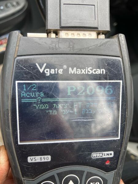

אהלן, קוד תקלה P2096 ביונדאי i20 מ2013 עם מנוע ה1.2 הידני. ממיר קטליטי הוחלף לפני שלושה חודשים - אין קשר אליו. צריכת הדלק גבוהה מהרגיל. מישהו מכיר מוסך הגיוני באיזור חיפה/קריות שידע לטפל ולא לנחש? תודה
