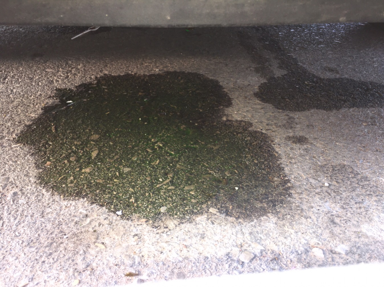

רדיאטור הוחלף לפני יומיים. נכון לכתיבת שורות אלו, מפלס המים במנוע שומר על גובה תקין. נראה שהשקט חזר למחוזותינו. אעדכן פה אם יהיו התפתחויות (מקווה שלא) תודה!
איפה יכולה להיות הנזילה אם לא ברדיאטור? כבר החליפו לי חצי מערכת קרור, והאיבוד הוא בכמויות עצומות. הגיוני שהמוסך פספס נזילה בגודל כזה בבדיקת לחץ, וקבע שהבעיה היא ביחידת חימום, בפלאנג׳, בתרמוסטט, בצינור, בפקק רדיאטור - ועדיין הכל דולף?
אין לי מושג. הבוקר הגעתי לרכב, אין לי מים בכלל. מבט לרדיאטור, כולו מוצף מים (מצרף תמונה). המוסך עשה אתמול בדיקת לחץ. מאיפה לעזאזל הם מסתכלים שהם מפספסים את זה? משמעות של התמונה היא להחליף רדיאטור, נכון?
שלום, אקסנט 00׳ ידני 1300 המים ברכב מתרוקנים. ממלא עד הפקק, בא לבדוק אחרי נסיעה - וצריך למלא מחדש. בדיקת קומפרסיה תקינה. הוחלף מכסה רדיאטור. הוחלף פלאנג׳. הוחלף תרמוסטט. הוחלף הצינור העבה שהולך לתוך המנוע. בוצעה בדיקת לחץ. לא נראית נזילה לעין. במשך 17 שנה האוטו נוסע רק על מים ירוקים. מעולם לא בוצע ראש מנוע. המזגן מקרר בעיקר רק בנסיעה מהירה. יש כיוון לבעיה?

בערך כוס וחצי אבל מילאתי ישירות מהגלון. והיום כשהסתכלתי היתה חסרה אותה כמות. צריך למלא עד הפקק או שצריך להישאר אוויר ואז המים העודפים נדחפים למיכל החיצוני?
