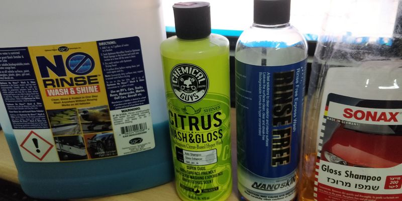

אני משתמש בכמה סוגי שמפואים (חלקם חלשים חלקם אגרסיביים יותר שיש צורך שהרכב ממש מטונף)
ONR שני סוגים, וגם עם מקציף של השטיפה הידנית ליד הבית שלי - לפעמים.
דוגמה קטנה מאוסף גדול יותר.

מוצרים כמעט זהים. לא הייתי מהסס וקונה את CG במיוחד שהמחיר של ONR ממש לא מוצדק.
אם לא הייתי קונה גלום מחיר נמוך במבצעים דאז, לא הייתי רוכש היום מבחיר הזה.  גם של NANOSKIN זולים וטובים ועושים את אותה מטלה.IMG_20200930_183319.thumb.jpg.1362ae72c7eb26607ddfc02b9e5fe3bd.jpg
