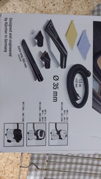

קניתי קרשר wd3 ואחת הסיבות היא שאני מאוד רוצה את האפשרות לנקות ריפודים ברכב/ספות.
הוא מגיע עם אביזרי בסיס בלבד: מברשת ריצפה ואביזר צר.
יש את הcar kit של קרשר שנראה אחלה. עולה בארץ כמעט 500 שח, בהזמנה מחו"ל סביב ה300. בערכה צינור הארכה, מברשת קשה, מברשת רכה, אף ארוך וצר ואביזר לניקוי רטוב/נוזלים שלא נראה ממש נוח.
אביזר לניקוי רטוב בעל פלסטיק שקוף וקצר יותר נראה נוח יותר (כמו בסירטון המצורף).
יש למישהו ניסיון על הערכה? או אולי המלצה לאביזרים אחרים ומאיפה כדאי להזמין?
כמו כן, בסירטון המצורף הבחור משתמש בחומר ניקוח יעודי של קרשר. יש למישהו ניסיון איתו? יש סיבה להעדיף אותו על פני חומרים רגילים לניקוי ספות/ריפודים או APC?

הזמנתי את הערכה המקורית מאמזון גרמניה לפני איזה שנתיים.
הצינור מאריך, הזרבובית הארוכה, והראש לריפודים שימושיים ביותר. מבחינתי נותן תמורה לכסף.
את השני סמרטוטים שמסופקים בערכה לא הוצאתי עד היום. ב2 המברשות גם לא השתמשתי.

יש לי את הערכה המלאה, כמו בצילום, הכל בשימוש בכלי הרכב של המשפחה. הצינור הארכה מאפשר לנוע בחופשיות בכל הרכב מבלי למשוך את השואב לצידי הרכב או סביבו. המברשת הקשה משמשת לניקוי השטיחים ואחר כך שאיבה עם הפיה הרחבה. הפיה הארוכה הצרה מעולה על מנת לשאוב בין הכסאות ומצדי הכסאות ליד סף הדלת. המברשת הרכה מיועדת לפתחי האיורור הדשבורד והמושבים לפני מעבר עם הפיה הרחבה. המברשת הקשה מצויינת לניקוי שער כלבים אחרי שחוזרים מנסיעה עם הכלבים והם התנערו והעיפו שיער לכל עבר. (לא עוזר הכיסוי למושבים, הם נותרים נקיים והשער מעופף ברכב ונדבק לריפוד התיקרה).
יש לך אז את רוב מה שצריך בגדול, אני העדפתי לשלם פחות ולקנות בערך את אותם האביזרים למעט הצינור הארכה שאני לא מוצא אחד בזול בחלקים, ממליץ לך גם לקנות סט פילטרים ושקיות לאיסוף האבק, בארץ זה סתם יקר ואפשר לקנות בנאדל של 5 שקיות נגיד ו2 פילטרים בערך ב100 שקל אולי פחות וזה יחזיק לך שנים :)
תודה רבה, אם כך אזמין את הערכה שלהם ונסגור עניין. עדיין נראה מפתה להזמין ראש שאיבה שקוף כדי לראות את הג'יפה יוצאת בלייב אבל אחכה עם זה.
יצא למישהו להתנסות בחומר היעודי של קרשר לניקוי מושבים/ספות? או שיש לכם ניסיון חיובי עם חומר אחר?
