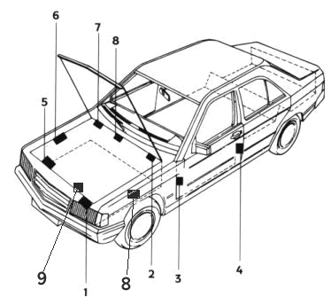

קוד הצבע נמצא בכל רכב במקום אחר, בדרך כלל בדלת הנהג, או בתוך תא המנוע בחלק הקיצוני.
הנה דוגמה. אגב,  פעם נתקלתי ברכב אמריקאי שקוד הצבע היה בבגאז'.
ככה זה נראה.
