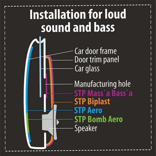

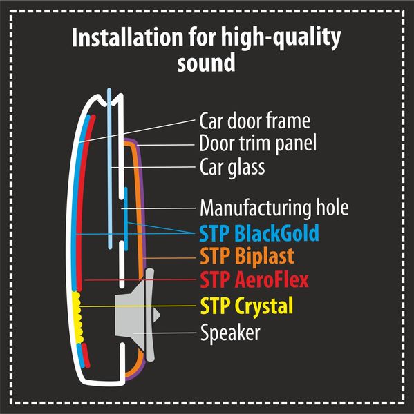

עברתי על אין ספור שרשורים פה ולא מעט סרטונים ביוטיוב ועדיין אשמח לעצות שרלוונטיות לרכב שלי טיפים ומהיכן להתחיל מה לעשות ומה ממש לא לעשות.
הרכב שברשותי הוא פולו 2013 עם HU מקורי , קומפוננט של herts dsk 163.5  וזוג וופרים מאחורה ללא הגברה וללא סאב.
לפני שאני מוציא עוד סכום לא מבוטל על מגבר HU ועוד שלל רכיבים אני רוצה קודם כל לבודד את הרכב ולראות אם התוצאה מספקת אותי ולשם כך קניתי מספר רכיבים
גומיות, כבר התקנתי בבגאז ובדלתות האחוריות ובחצי מהקדמיות(הסתבכתי עם החלק העליון של הדלת ואם מישהו  ניסה לעשות זאת ברכב הזה ויש לו עצות אני אשמח)
יריעות בוטיל של stp aero
ספוג אקוסטי של stp
בד של STP לעטיפת הכבלים למניעת קרקושים בדלתות
ספוג אקוסטי למאחורי ומסביב לרמקולים
הדבר היחיד שלא קניתי ומתלבט זה הגבהות MDF  או עץ בשביל להחליף את הקיימות( הבחור שהתקין לי את הרמקולים פשוט השתמש בתושבת המקורית )
וזהו בגדול? אשמח לעצות מהיכן להתחיל והאם יש צורך בprying tools מלבד מה שיש לי, 1 שחור שקיבלתי עם המצלמה ועושה עבודה דיי סבירה, הזמנתי לפני שלושה חודשים סט מאלי אקספרס אך מעולם לא הגיע ומתלבט אם יש טעם להוציא עם 60 שח על סט.
מה הדגשים מבחינת התהליך החל מהפירוק , הכנת המשטח טמפלטים יישום וכו'..

קודם כל תתחיל מהדלתות הקידמיות -
לפרק דיפונים, לנקות את כל משטחי הדלת - חיצוני, פנימי, דיפון.
תתחיל ביריעות בוטיל על הדופן החיצונית ועל הפנימית בכיסוי של 50 אחוז משטח הפח ולאחר מכן תיתן כיסוי של ספוג CCF על הדופן הפנימית כולה או על הדיפון כולו (אם אתה ממש רוצה תעשה גם על הדופן החיצונית - זה ביחד עם בוטיל נותן לדלת את התחושה של טנק רוסי בלי שתגזים בבוטיל.
אם אתה ממש רוצה לחסום רעש מכוון הדלתות - יריעת ויניל על הדופן הפנימית שתוצמד או בעזרת ברגים או בעזרת מהדקים (או כל פטנט אחר שתמצא לנכון).
כמובן ליפוף צמות באיזוליר לבד, ספוגים, שרשירים - מה שהולך!
רמקול אם יש מקום להגבהה מעץ - כדאי ומסביב לזה טבעת CCF
מה שאתה תקבל זה הרבה יותר סאונד מהמידבאסים והרבה פחות רעש מהדלת עצמה והסביבה שלה.
