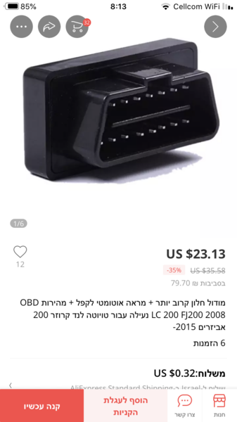

במידה ויש מנוע קיפול במראות יש דרך לתכנת את סגירתם דרך רכיב שקע הobd, לפני כמה שבועות נתקלתי אף בפרסום שלחברה כאן בארץ לתכנת ואגיות ולהוסיף תפריטים ופונקציות שלא קיימות ברכב כמו השהיית אורות, שינויים בלוח השעונים ועוד... בפרסומת הם התמקדו בואגיות אבל אולי יודעים להתעסק גם עם רכבים אחרים.
בגדו ישנה אופציה נוספת של רכיב פלאג אין המורכב על שקע הobd ונותן פקודת (סוג של מעקף) לסגירת חלונות, ראיתי אותו בעלי אקפרס אבל לא נכנסתי לעומק כיוון שזה לא רלוונטי ברכב שלי אבל אולי חיפוש מדוקדק יותר יתן גם תוצאות של אפשרויות פלאג אין נוספות.
דוגמא לרכיב obd היודע לקבל מראות ולסגור חלונות, יש למגוון רכבים כמו GM, ואגיות וכדומה.
תרשום obd mirror folder, ותקבל ים של תוצאות.
ממליץ כמו על כל קניה בעלי לקנות רק מוצרים שיש להם כמות גדולה של קניות וציונים טובים גם למוכר וגם למוצר שגם אותם תיקח בערבון מוגבל, עדיפות למוצרים שבהם הקונים העלו גם תמונות של המוצר מותקן, יש פחות סיכוי לפספוס כשיש למוצר 3000 קונים ו80 תמונות לאורך זמן מאשר מוצר שקנו אותו בודדים ומקבל מכולם ציון 5 כוכבים עגול.

קיים רכיב מוכן, "מקפל מראות לרכב", בדיוק כמו שיש "מרים שמשות לרכב" שדואג לקיפול המראות בנעילה.
זה במידה ולא ניתן להפעיל את הפונקציה בהגדרות מחשב.
אני לא מופתע, בטח אפשר לקנות מעלי פלאג אנד פליי לדגם הספציפי ולא לתת ל'בעלי מקצוע' לגעת ברכב.
