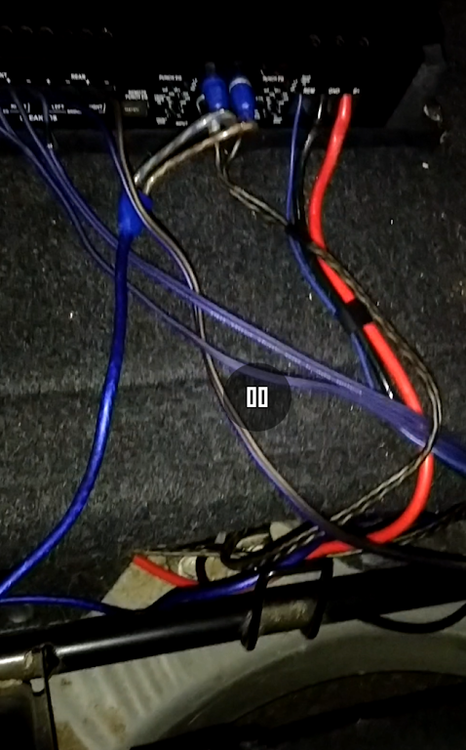

אני מתלבט אם לא ללכת למקום שיחליף לי את כבלי ה-RCA ויסדר את כל הכבלים האחרים כמו שצריך (כרגע בתפזורת...ראה תמונה) ב-350שח.
אז מצד אחד - 700שח להתקנה או לאיזה LINE DRIVER ממש לא יבוא בחשבון ולא יתקבל אצל "הגזברית"
מצד שני - חושש שוב לזרוק כסף לפח - כלומר שהחלפת RCA לא תפתור זאת או לא תפתור זאת באחוז שקרוב ל-100.

אם אתה לא רוצה לזרוק את כספך, תפסיק לחפש פתרונות קסם לך למתקין נורמלי שיבצע התקנה נורמלית ולא חיבור מאולתר, מהתמונה שהעלת ניראה שהעבודה חאפרית. כמו שזה ניראה אני גם בטוח שהקומפוננט לא מותקן כראוי וגם אם תפתור את הרעש אתה לא תמקסם את הציוד שלך. אני לא יודע כמה שילמת (אם בכלל) על עבודה כזאת אבל מי שביצע אותה הוא בטח לא מתקין.

אני לא מבין איך מישהו מסכים להתקין מערכת ב 200 ש"ח, בגלל זה ההתקנה נראית כמו שהיא נראית.
