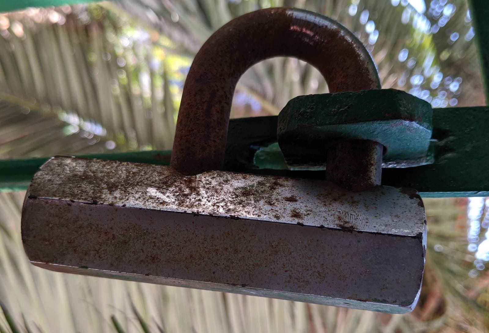

השאלה בכותרת, המנעול היה הרבה שנים בחוץ ומלא חלודה. תוצרת ירדני.
המפתח נמצא.
ריססתי את הצילינדר והפתחים בכמות נדיבה של ספריי נוגד חלודה.
דפקתי קלות עם פטיש קטן מכל הכיוונים.
הצילינדר מסרב לזוז.
יש עוד מה לעשות, לפני שאני מנסר עם דיסק?

הספריי נגד חלודה שאתה מתכוון אליו, הוא (אני מניח) WD40 ודומיו.
כבר דנו כאן בעבר לא פעם: הוא לא נוגד חלודה. הוא Degreaser, יעני מנקה ליכלוך שומני ודומיו. וככזה הוא יודע גם לשחרר חלודה שטחית וקלה ביותר עקב אחד החומרים הפעילים שבו - חומצה מלחית.
החומר הטוב ביותר לחדירה ושחרור חלודה וליכלוך, מניסיון של שנים בתחום שיפוץ האופנועים וסתם, היא תמיסה שתכין לבד: חלק אחד של אציטון וחלק אחד של ATF, יעני נוזל ממסרת אוטומטית. מנעול שכזה חבל יהיה לזרוק או לנסר. אם אתה יכול וזה מעשי במיקרה שלך, תנסר את האוזן שאותה הוא נועל. תרתך חדשה ואת המנעול תשרה כמה ימים בתמיסה האמורה.
במידה והמפתח מסתובב, תוכל להכפיל את המומנט שאתה מפעיל על המנעול בשיטה פשוטה- 2 מפתחות פתוחים, אחד על האוזן ואחד מונח על המנעול. ולהפעיל כח...
ראה כאן המחשה טובה יותר מהתיאור שלי.
אמור לעבוד על מנעולים קטנים, אבל בהחלט ייתכן שיעבוד גם לך עם המנעול הזה.
אחר כך תוכל להשרות אותו כמו שציין ירחמיאל.

לא השתמשתי בWD40 אלא בספריי הקפאה ושיחרור Loctite LB8040, שיש לי ניסיון טוב מאוד איתו בברגים חלודים.
המפתח לא מסתובב.
לגבי התמיסה, יש לי שמן ממסרה, אצטון אצטרך לקנות. המנעול נמצא על סורג במקום מעט גבוה. הדרך היחידה להשרות אותו במקום היא בתוך שקית ziploc שצריך איכשהו לקשור במקום. אני חושש שהתמיסה תאכל את השקית ואז יהיה בלגן. מה סיכויי ההצלחה למאמץ הזה?
לנסר את האוזן קצת מפספס את המטרה. היא עבה מאוד, והמטרה היא להיפתר מהמנעול ולשים מנעול חדש על אותה האוזן.
עמוס
אצטון אכן עלול להמיס את השקית. תנסה לאלתר איזה דלי משומש כלשהו, של צבע למשל.
או שקית בתוך שקית בתוך שקית בתוך שקית והכול נח בתוך איזו קערה במידה ו-all hell breaks loose.

אם אתה לא ממהר, תנסה להעמיד המנעול כך שהפתח שלו, של המפתח, יהיה כלפי מעלה. כך תוכל "להשרות" את התוך. תבוא כל בוקר וערב ותחדיר קצת מהתמיסה פנימה (או מ- WD אם אם אין לך כרגע משהו אחר).

הצילינדר קיבל שוט של ATF III משובח עם אצטון שופרסל.

ובכן, הבוקר המנעול נפתח!
התמיסה לבד לא עזרה.
מכות רצח עם פטיש 1.5 ק"ג עזרו מאוד!
אציין שבתחילת הניסיונות, לפני שבועיים, הכיתי עם פטיש קטן וזה לא עשה כלום.
כשנפתח המנעול התברר מה הייתה הבעיה - השיניים שנכנסות לתוך הפרסה היו חלודות וככל הנראה התרכבו עם הפרסה עצמה.
עכשיו מילאתי אותן בתמיסה. אארוז את המנעול בניילון ואשאיר אותו בשימוש.
