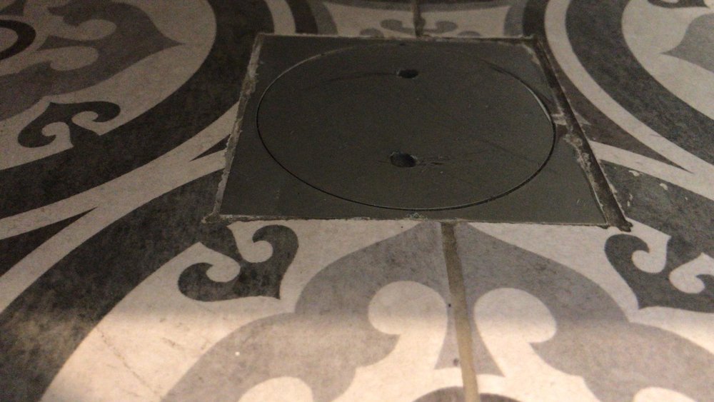

אחרי מאבקים חוזרים ונשנים עם מכסה הניקל (או דמוי הניקל) שמפעם לפעם מסרב להיפתח בצורה עיקשת יותר ויותר (המצב היום הוא שהוא לא זז בכלל עם הכלי לפתיחה שמחובר למנוף באורך מטר ואחרי ריסוסים חוזרים ונשנים של WD40 - הפינים של כלי הפתיחה התחילו להתעקם אבל המכסה לא זז בכלל) החלטתי להחליף את המכסה (והריבוע הסובב אותו) בדגם חדש שבו המכסה נראה אותו דבר אבל הוא מונח וללא הברגה (מקווה שזה יפתור את הבעיה אחת ולתמיד).
השאלה היא, איך מפרקים את המכסה הקיים בלי לגרום לנזק ? ואיך מחברים / אוטמים את המכסה החדש ?

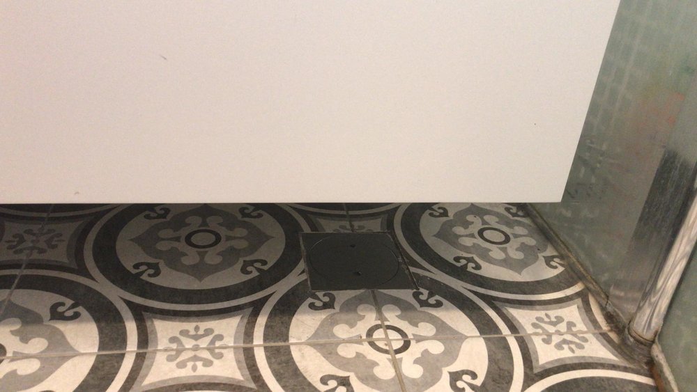

מצ״ב תמונת המכסה ותמונה המיקום הבעייתי שלו (מתחת לארון תלוי)
כמו שקיפודים עושים את זה (בזהירות...) :-P
אם יש לך יד יציבה (ואם הדיסק בכלל נכנס) עם הדיסק, אז חריצים מסביב, עד הכי עמוק שאתה יכול בלי לעבור את הפינה.
ואז, תפתח את המכסה (בפעם האחרונה...) ותן מכות קטנות עם מברג מהצד.
מבחוץ, אם אתה מנסה להרים עם מברג, שים קרש רחב כמשען, כדי לא לדפוק את שפת האריחים.
זה דווקא "פרויקט" קלאסי לDIY, כי רק לבעה"ב תהיה הסבלנות הנדרשת לעשות את זה בלי נזק.

לצערי דיסק לא יכנס לשם... והמכסה לא נפתח ולא זז למרות כח פיזית (לא) מתון שניסיתי להפעיל עליו
כולל שוק טרמי של לקבור אותו בקרח / מים רותחים, wd40, דפיקות וכו.. והוא פשוט לא זז
איך ניתן להסיר את הרובה שעוטפת את המכסה בלי לפגוע באריחים וללא שימוש בדיסק (שׁלא יכנס למקום) ?
והאם עדיף למרוח רובה למכסה ? או שסופר 7 יעשה את העבודה לא פחות טוב ? (המקום נסתר)
תנסה להשרות אותו בחומר מסיר אבנית (אנטי-קאלק ודומיו). עבד לי כשהייתי בסיטואציה זהה לשלך.
WD40 והרבה כוח לא עשו כלום. 10 דקות השרייה באנטי-קאלק והופ, נפתח בקלות יחסית.

הרעיון של מסיר אבנית, הוא רעיון טוב.
בנוסף, שווה לתת מכות עם פטיש בכדי "לשבור" את האבנית שנתפסה (כל מי שעבד בפרוק דודי חשמל ישנים, יודע על מה אני מדבר).
המלצתי היא:
1. לשים מסיר אבנית (אנטי קאלק או חומץ)
2. גורם א' יכניס את המכשיר וינסה לסובב
3. גורם ב' יתן מכות פטיש תוך כדי ניסיון הסיבוב.
במידה ואתה מצליח לפתוח, מומלץ למרוח גריז מונע הדבקות על ההברגה לפני הסגירה חזרה
בהצלחה
אין החותם מעיד על גיסתו
הסתדרתי בחמש דקות עבודה
חרצתי את הרובה עם סכין יפנית
דפקתי מברג לתוך הרובה והפעלתי מנוף באמצעות חתיכת עץ
והמכסה הסורר היה בחוץ
לא יאמן כמה אבנית הייתה בפנים, לא פלא שלא הצלחתי לפתוח את המכסה בצורה הסיבובית הרגילה
