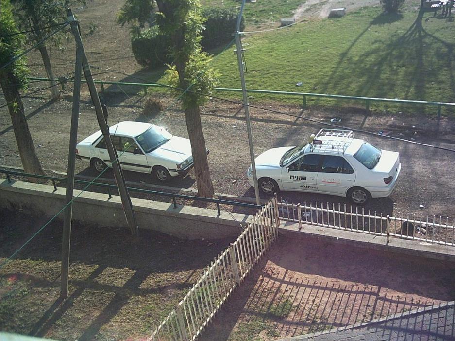

ואל תשכח שהאורות כבים עם הסוויץ' :smile:
ולגבי הסובארו נראות כמו הצרות שלך? דבר בשם עצמך.
לדעתי הסובארו שלי מושלמת. רק צריך להוסיף לה ג'נטים. לגבי סידור הדלת או הבאת דלת מפירוק. הזמן יעשה את שלו. המכה לא כ"כ קריטית וגם עשיתי לה פוליש לפני כשבועיים. אני לא ממש מודאג מחלודה. (מרחתי מעט את הדלת על עמוד לפני זמן לא רב :sad: ).
הנה סתם תמונה ספונטנית שצילמתי בשבת האחרונה:
(מצורפת).
עוד תמונות?
MCYOSSI.PIC.CO.IL (למי שנכנס לקישור, ניתן לראות את המכה בדלת הימנית אחורית, הוספתי פס נוי בכנף הקידמית שמאלית, והמדבקה המכוערת להחריד של סובארו טורבו שיש בין השמשה האחורית לחלונות האחוריית - 2 מדבקות מקבילות - ירדה לגמרי).
