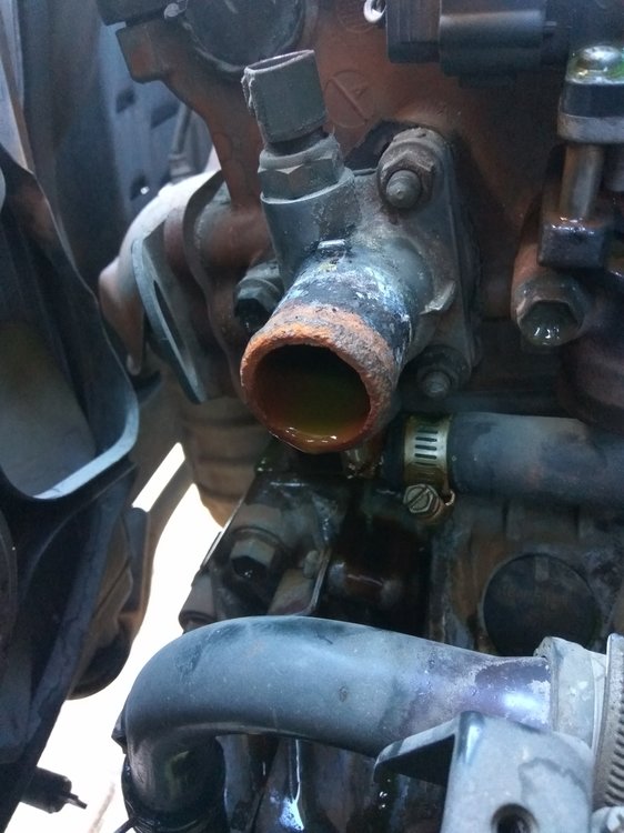

חיובי...הםלאנג ממוקם מצד ימין ברגע שמרימים מיכסה מנוע שהפנים מול תא המנוע. צד נהג למען הסדר הטוב. יש לפלאנג הזה נטייה להיאכל והמיים שיורדים ממנו מתאדים על הגיר ולכמעט לא מגיעים לקרקע. עלות פלאנג שכזה הוא כ 130 שח החלפתי כמה כאלה. כמו כן גם אם הפלאנג ניראה נוזל תבדוק שהנזילה לא מהצנרת עצמה שמחוברת אליו כי זה עלול לבלבל. מישהו שמבין יידע לעלות על זה ללא בעיה.

גם האיגניס וגם הליאנה אותו פלאנג אך שוב, חשוב לשים לב שלא מדובר בצנרת המחוברת לפלאנג כי אם היא נוזלת בגלל התנפחות ובלאי אז עניין של צינור זה כ 10 שח ועבודה של 5 דקות. זה הפלאנג המדובר:
גם במיקרה הזה בעל הרכב הגיע אליי אחרי שהיה במוסכים שלא איבחנו את הנזילה ולטענתו גם ראה שעשו בדיקת לחץ למערכת הקירור ועדיין לא עלו על זה.
נתת לי כיון מאור, המנוע אצלי זהה לאיגניס ולליאנה וגם אצלי ישנו איבוד מים מסוים, בדיקה בלחץ ולחץ הפוך לא הראו שיש נזילה. עד עכשיו הייתי בהנחה שזה אולי הולך לראש מנוע, אולי לא.
