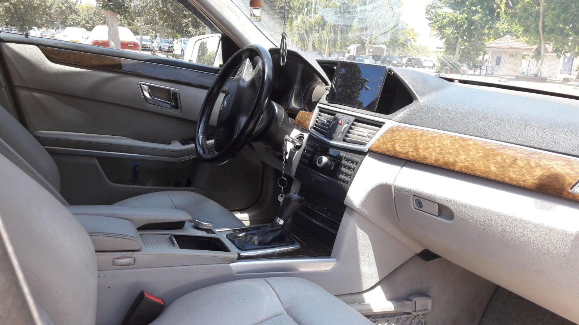

הראשונה זה יישום של טאבלט
מדובר במכשיר "7 של סאמסונג. התלבש בול במקום של הרדיו המקורי. אמנם הוא מסתיר את הצג, אבל אין בו יותר מדי שימוש. המכשיר יושב עם מגנטים זעירים כך שניתן להסרה בקלות. המתח מגיע מכבל אחורי שהכברתי בתוך הדשבורד. רואים רק את החיבור שלו. מדובר בחיבור 90 מעלות כך שהוא לא בולט. אני לא אוהב מתקנים וכבלים מסתובבים בחלל ברכב. מדובר במונית כך שהמכשיר עובד שעות רבות ולא עשה בעיות כלל. ברכב הזה יש בלוטוט מקורי וניתן להגביה ולהנמיך מההגה ללא בעייה. אותו דבר עשיתי במשאית שאני עובד עליה. גם שם לא הייתה בעיה של התחממות וגם שם המכשיר עובד שעות רבות.

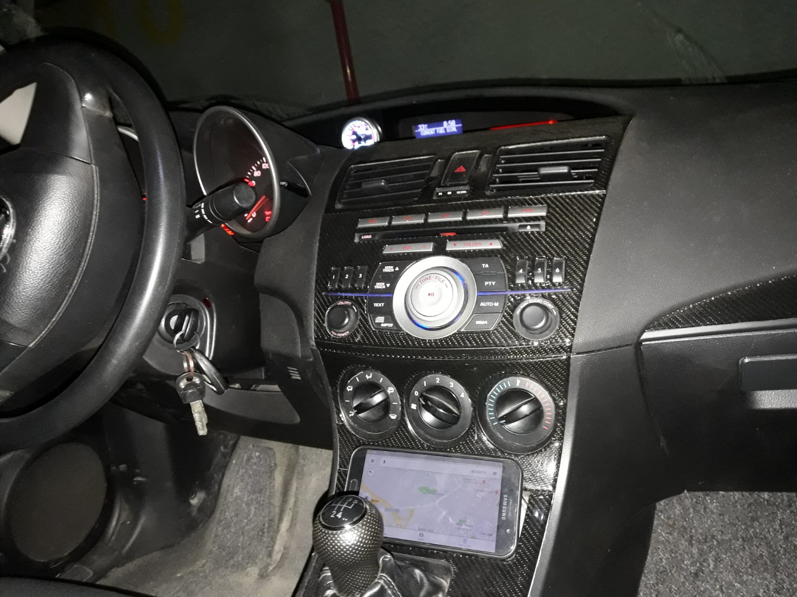

דוגמא שנייה היא יישום טלפון פשוט שקניתי לרכב שאין בו בלוטוט.
שוב, בחרתי מכשיר עם מסך גדול שיתאים בדיוק לחלל שנוצר כאשר פותחים את המאפרה. כבל מתח מגיע דרך המאפרה עם חיבור 90 מעלות כך שכמעט לא רואים אותו. את הבעייה של הבלוטוט פתרתי עם רכיב שהוא גם דיבורית וגם משמיע אודיאו דרך הAUX. וניתן להגביה ולהנמיך דרך הרדיו המקורי (אין ברכב הזה כפתורים על ההגה)
גם כאן המכשיר יושב על מגנט זעיר שנמצא בחלק הפנימי של דלת המאפרה.
כך זה נראה שמוציאים את הטלפון
