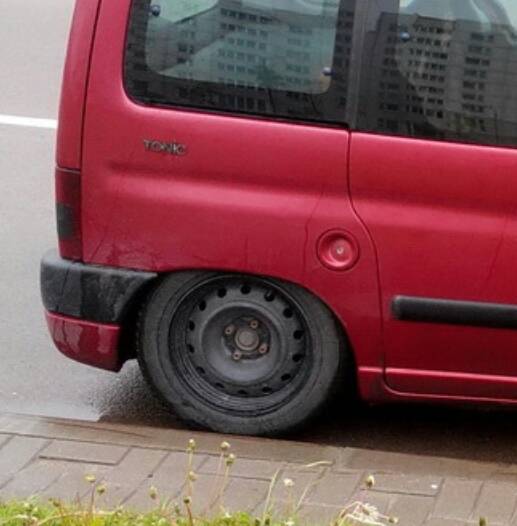

1. החלפתי את הג'נט המקורי של הפיקנטו (15') לג'נט באותו קוטר, רק הרוחב במקום 7, עליתי ל-7.5.
בפנצ'רייה שהחלפתי שאלתי ואמרו לי שאין צורך לעדכן ברישיון עקב כך שלא עליתי במידת הג'נט ולא במידת הצמיג.
הג'נט טיפה בולט זה כן, השאלה שלי אליכם אם יכולים לעשות לי בעיות בטסט והאם כדאי לעדכן ברישיון את השינוי הזה? (מצרף תמונה)
2. מצרף תמונה של הצמיג, לדעתכם מספיק יבש כדי להחליף? הרכב 16, אבל על הצמיג רשום 2015, עוד לא הגעתי ל-18 אלף ק"מ.IMG-20180902-WA0048.jpeg20180902_164622.jpg
תודה רבה מראש לעונים!

לגבי הג'אנט אני לא יודע, אבל הצמיג נראה עייף (לפי התמונה, בכל אופן), נראה שעדיף
להחליף אותו.

אי אפשר לעדכן את השינוי ברישיון. ברישיון מופיעה רק מידת הצמיג ולא שום דבר אחר.
כן יכולים להכשיל בטסט (לפי שיקול דעתו של הבוחן) על זה שהצמיג בולט מצידי הרכב.

לא אמור להיות מסוכן מאשר ג'נט צר יותר. בדוק אם זאת, שכאשר הרכב מלא, הצמיג לא משפשף את הדופן או הכנף. בד''כ שעולים ברוחב הצמיג, נדרש לעשות הרחב כנפיים. במקרה של הפיקנטו שהיא גובהה, לא בטוח שתצטרך, אבל חשוב לבדוק.
לגבי הרישיון, כמו שאמרו לך, אין ברשיון רישם של רוחב וברוב המקומות לא יסתכלו על זה.
יכל להיות שהתמונה מטעה, אבל הצמיג באמת נראה לקראת סוף החיים שלו.
בנוסף לכל, החישוק רחב מדי עבור הצמיג.
למעשה גם רוחב "7 הינו רחב מדי.
החישוק מקורי במידה הזו הוא למיטב הבנתי ברוחב "5.5, ולמידת הצמיגים המדוברת למיטב הבנתי הרוחב המקסימלי המומלץ הוא עד "6.
מאחר ואני מניח שגם לא היתה הקפדה על אופסט מתאים, שינוי הגאומטריה עשוי לגרום גם לעומס מוגבר על המתלים ובלאי מוקדם יותר של חלקיו השונים.
בכל אופן העומס על המתלים ייגבר כי פותח השרשור הגדיל את המשקל של הגלגל בו המתלה נדרש לתמוך.
המשקל גובר גם במידה והג'נט החדש שוקל פחות (מבדיקה ידנית שלי) ..?

1. הצמיג לא יתפוצץ כנראה מעצם הרכבתו על חישוק רחב, אבל הוא לא מתוכנן להימתח כך על החישוק ולכן עשויה להיווצר שחיקה חריגה של הצמיג או פוטנציאל גבוה יותר לנזק בצמיג מפגיעת עצם "זר" או היפרדות השפה שלו מהחישוק (ואיבוד אוויר פתאומי) בתמרון חריף. כמו כן החישוק עצמו פגיע יותר לנזקי מדרכות וכד'.
2. תלוי בבוחן, כפי שכבר נכתב.
האם אין אפשרות לרכוש חישוק שיתאים לרכב ולצמיגים בלי דאגות מיותרות?

אני חושב שלא כצעקתה, הבלאי לא מיידי וישפיע על המתלמים כשהרכב כבר ממש לא יעניין אותך מכיוון שיצרניות הצמיג יוצרות מרווח ביטחון מסויים לשינויים כאלה ואחרים. אם הצמיג לא משפשף את הכנפיים, תהנה מהרכב ומהג'נט החדש וחפש מכון טסטים רציני, שלא ניתקע על שטויות כאלו.

לא משפשף אפילו לא קרוב לזה, קצת בולט החוצה אבל מבחינת הגובה אין שינוי.
הרכב הרגיש שקצת נזרק בפניות, הלחץ אוויר בכל ה-4 צמיגים הראה 38 מיד הורדתי ל-33, והסתדר במיידי.
זה שהגלגל לא נוגע בבית נגלגל במצב סטטי, זה ברור.
השאלה מה קורה בעומס מלא ברכב, כאשר מהלך המתלה נסגר כמעט עד הסוף. ראה תמונה.
האם יש לצמיג מספיק מקום?
