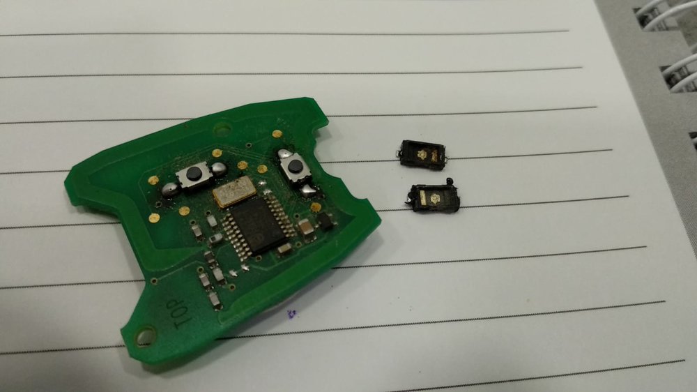

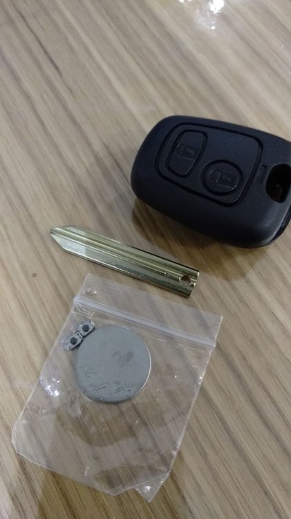

מזה שנים שלא שכפלתי מפתח לרכב, אבל הפעם הייתי צריך לחרוט גלם שקיבלתי בתוך קיט מאליאקספרס (קיט של 2$ שכולל קייס חדש, גלם, 2 לחצנים חדשים שצריך להלחים וסוללה חדשה). ביצעתי את כל ההחלפה, הלחמת הלחצנים החדשים, השלט עובד פיקס, הצ'יפ הועבר מהקייס הישן לחדש. עובד מעולה - עכשיו רק צריך לחרוט את הגלם.
מדובר במפתח (מסוג "צלב") של קסארה פיקאסו 2007.
הוא נראה בדיוק כמו מפתח של ברלינגו מאותו השנתון, רק שבברלינגו חרטו 2 צלעות מתוך ה-4, ובקאסרה פיקאסו חרטו את כל ה-4 צלעות של המפתח.
הבן אדם ראה את המפתח, זיהה מייד במה מדובר ואמר לי שקיים כזה גם ב C5 דור ראשון וגם בפיקאסו (קסארה פיקאסו הכוונה).
ביקש ממני להשיג לו את הקוד חריטה של המפתח. יש לו ציוד מתאים לחרוט את המפתח על המכונה.
הסברתי לו שאין לי אפשרות להשיג קוד חריטה, אלא רק קוד אימובילייזר.
הבחור הסביר לי במקצועיות שהוא יכול לחרוט רק 2 צלעות מתוך ה-4 וההשלכות הן שהמפתח יעבוד רק על הסוויץ ולא יפתח את הרכב.

לא יודע כמה המפתחות דומים, אבל אצלי (307 2006) נשבר הקייס של מפתח הקפיץ. כמוך הזמנתי קייס חדש מסין (שניים, במחיר כזה עדיף שיהיה גיבוי), אך טרם התפניתי לטפל בהעברה. מבירור ראשוני שביצעתי, אחד המתקינים אמר לי כי הגלמים הסיניים עשויים מחומר בעייתי שהורס מחרטות ולכן הוא מעדיף להעביר את המפתח הישן.
כמו כן מה הכוונה בהלחמת לחצנים?

לא מדובר באותו מפתח.
אם היה אפשר להעביר, נראה לך שלא הייתי מעביר ?...
בדגם הזה של המפתחות יש 2 סוגים, הראשון הוא בלחיצה חזקה פנימה, השני עם בורג.
לצערי אין להשיג את הסוג הראשון, רק השני.
המפתח המקורי הוא מהסוג הראשון, הגלם נכנס בלחיצה חזקה לתוך תושבת בקייס של המפתח (לגלם יש יציקת פלסטיק בקצה שמאפשרת אחיזה מטורפת בקייס). שלפתי את המפתח המקורי, ריסקתי את היציקת פלסטיק - לא היה שם חור לבורג.
המפתחות הנפוצים להשגה הם אלו עם החור והבורג...
מצ"ב תמונות של הקיט + תמונות של הלחצנים החדשים מולחמים והישנים ליד.
