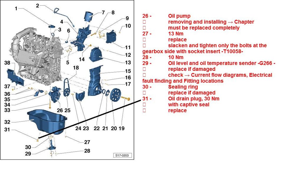

צריך בבקשה רישום מאוטודאטה לגבי הוראות החלפת בורג ריקון שמן בדגמי vag החדשים.

בכל מנועי TSI שנתקלתי, ההוראה הטכנית אומרת החלפת בורג ריקון בכל טיפול. בעיקר כי הח#רות עשו בורג ריקון שאי אפשר להוריד ממנו את השייבה.
בינינו הבורג הזה ישרוד את חיי הרכב והשייבה תאטום ללא בעיה

כן בבקשה .
נניח אוקטביה 1.2 זה טוב .
מה אתה צריך לגביה?
כאמור יש הוראה להחלפת בורג ריקון בכל טיפול, ואין באוטודאטה הוראות טכניות בסגנון החלפת מצמדים.
יום טוב גם לך
מה אתה צריך לגביה?
צריך צילום מסך עם ההוראה הנ"ל .
בבקשה.
חוץ מלכתוב החארות עשו ככה וככה... יש לך הסבר למה הדיסקה היא חלק אינטגרלי מהבורג כלומר ניתנת להסרה רק על ידי חיתוך הדיסקה ?

אני בטוח שיש לך הסבר מצויין, אני אסתפק בהסבר שנתתי כבר.
מקס, סורי, משום מה אני לא מצליח למצוא כרגע את ההערה הרלוונטית לבורג באוטודאטה.
