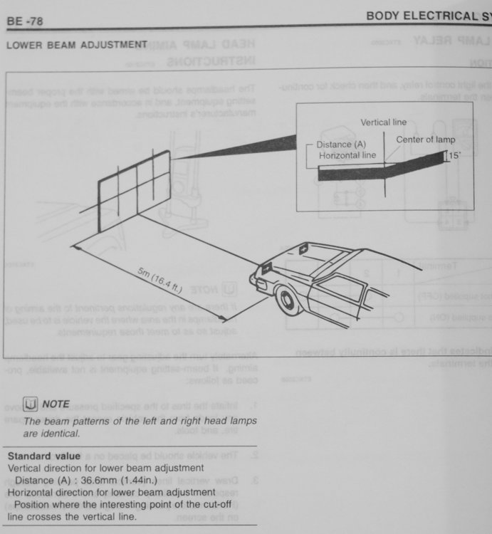

אני מחפש הסברים/תרשימים לבדיקת/ביצוע כיוון פנסים לפי התקינה האירופאית. דוד גוגל מוצא המון חומר, אך נראה שרובו המוחלט מתייחס לתקינה האמריקאית, ואני לא יודע אם תהליך הכיוון זהה. בעיקר אני צריך לדעת באיזה מרחק להעמיד את הרכב מהקיר, מה צריך להיות שיפוע האלומה, האם גובה האלומה צריך להיות זהה בשני הצדדים.

גם אני חשבתי כך בעבר, אך לא מצאתי לכך שום סימוכין בחומרים שלעיל ובחומרים אחרים שמצאתי. האלומה עצמה לא-סימטרית עם "מניפה" שנפתחת ימינה/שמאלה בהתאם לצד הנהיגה בכביש, אך גובה קו ה-cutoff של האלומה זהה לשני הפנסים, ימני ושמאלי, בלי קשר לנהיגה בימין או בשמאל.
