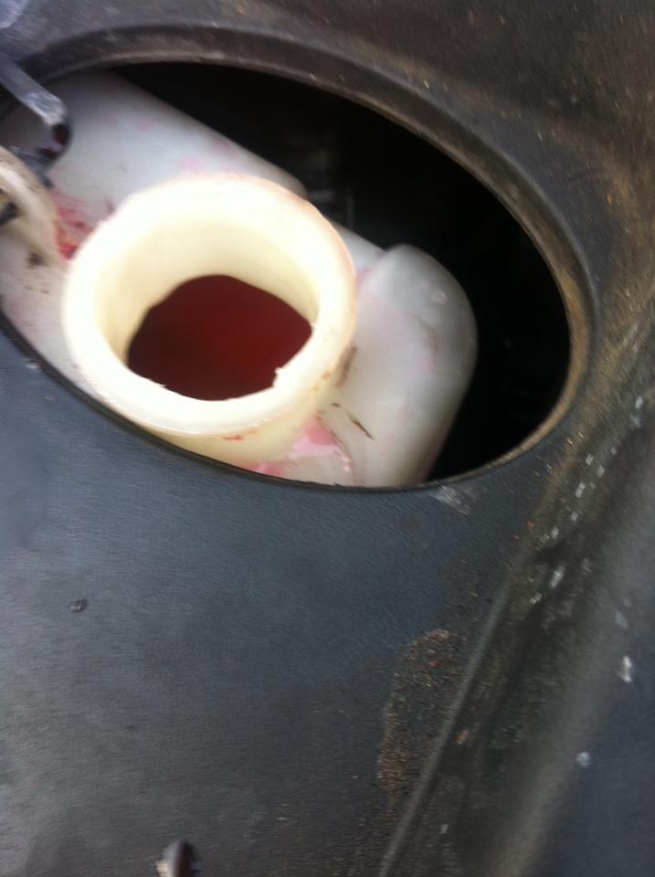

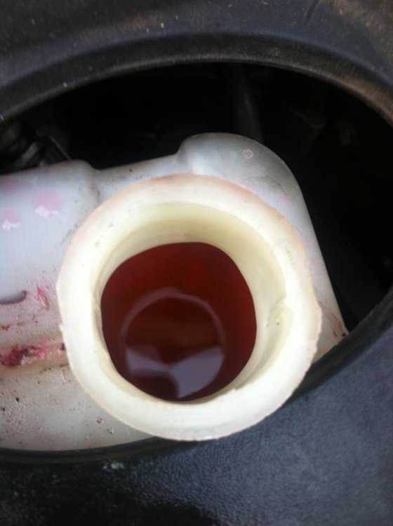

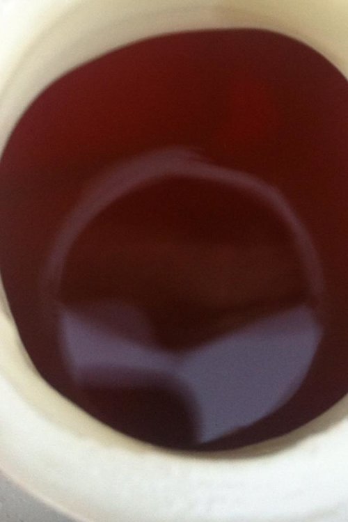

אמש בשעת לילה מאוחרת בדקתי שמן ועל הדרך גם מים בטיוטה אוונסיס, היה חסר אולי כוס מים בערך אבל שהכנסתי אצבע למים הרגשתי מין שמנוניות במים, לא הייתי שקט והבוקר פתחתי שוב המיכל עיבוי וקצת נרגעתי, אם כי בבדיקה הקודמת בשבוע שעבר שבדתי מים המים היו יותר נקיים או מבריקים,
כנראה סתם הדמיון המפותח שלי, בכל מקרה צירפתי תמונה מהמים במיכל עיבוי.
ממה שאני מבין זה לא נוזל הקרור הייעודי של טויוטה והשאלה האם כדאי להחליף את הנוזל במערכת הקירור?
זה לא נראה עכור, אתה יכול לשאוב קצת נוזל עם מזרק פלסטיק שקוף ולוודא.
הנוזל אמור להיות שמנוני, זה חלק מהתכונות שלו.
תחליף לנוזל של VALVOLINE ASIAN SERIES מתאים וגם זול.
מתי לאחרונה החלפת נוזל קירור? בכל מקרה לפני זה ממליץ לעשות ניקוי למערכת על ידי מים מזוקקים.
בן כמה הרכב? נוזלי קירור של טיוטה אמורים להחזיק ל 5 שנים עוד עד איזה 200 אלף ק"מ בערך מה שבה קודם.
ניתן לנקות את המערכת על ידי תוסף יעודי לניקוי מצננים ומערכת הקירור.

תודה על התגובות, הרכב מודל 2005, אצלי הוא שנתיים,וואלה אין לו עדיין 200000 הנוזל שכעת באוטו לא אורגינל של טויוטה, החליפו לי לפני איזה שנה וחצי למים בגוון ורוד ארדמדם, יש לי מיכל כמעט מלא בבגאז של אותו היצרן
מי היצרן?
איזה דינמקיס משהו, צילמתי כעת כי יש לי איזה בעית נזילה נראה לי אולי של שמן גיר, פתחתי שאלה חדשה ושם אשים התמונה של הנוזל הורוד, תודה בכל מקרה גבר
