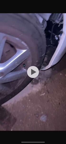

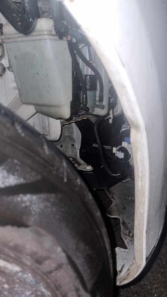

מישהו יכול לזהות איזה חלק נשבר פה?טויוטה יאריס 2014
יריב 7 פרסם הודעה בנושא של יריב 7 בתוך טכני, אחזקה וטיפולים
זה כתוצאה מכך שעלתה על משהו כי היא טוענת שהיום בבקר היה לה פנצר והחליפו לה גלגל ספייר ואחר כך סדרה הפנצר, לפני שבוע עשתה טיפול וטסט לאוטו יכול להיות קשר שאולי לא חיזקו שם משהו? -
ערב טוב ושבוע טוב, ידידה שלי יצאה מחיפה לפני שעה קלה עלתה על כביש החוף לעתלית ולטענתה הרגישה שחלק עף לה מן הרכב, עצרה בצד וצילמה לי אבל אני לא מצליח לזהות מה נשבר שם, כדאי לה להפעיל השתתפות עצמית ולדווח לסוכן ביטוח שלה מחר על הבוקר או לפני הביטוח לרדת למוסך שלה המורשה? מדובר על טויוטה יאריס 2014
