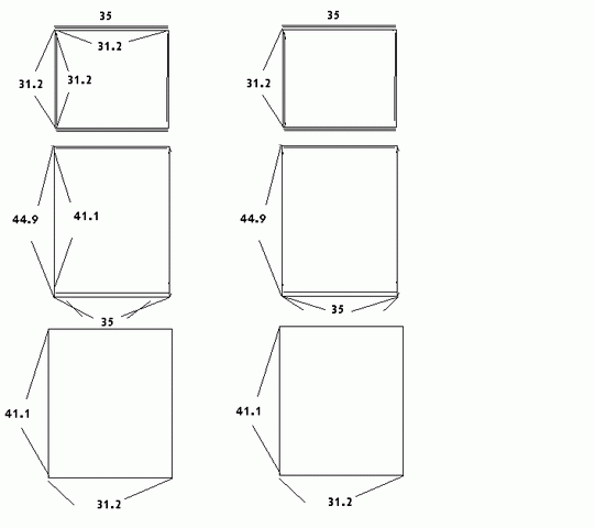

אני מעוניין לדעת האם יש למישהו שרטוטים מדוייקים הכוללים מידות המתחשבות בעובי העץ לתיבות 40 ליטר +-.
אני יודע שלא בעיה לשרטט אך אם יש למישהו שרטוטים כאלו מוכנים אשמח.

אני צריך שרטוטים מוכנים כדי לתת לנגר. מן הסתם שאם היה לי את הזמן הייתי אני בונה את התיבה ושרטוטים הייתי עושה כטיוטה עבורי.
מאחר ואין בעיה להשיג עץ בכל עובי סטנדרטי, כל עוד מה שיש לאנשים ויתאים לי אני אשתמש...
ואגב - גם אם העובי קצת שונה - לשנות נתונים בקצת על גבי שרטוט ולהגיש לנגר שייבנה עדיין רחוק מלהיות סוף העולם...

מאחר ואתה כל כך עסוק.. אם היית שופך קצת יותר אור היתי מכין לך סירטוטים עבור תיבה בנפח כזה או אחר ..
מה רוחב מקסימלי .. עומק מקסימלי ... גובה מקסימלי .... איזה אלמנט יכנס לשמה .. האם מדובר בטרפז.
וכו ....

גובה מקס = 35 cm
עומק מקס = 35 cm
רוחב - אין מגבלה.
צורה - מלבנית הכי פשוטה.
עובי עץ - 3/4 אינץ' או מידה אחת יותר גדולה (לפי מידות סטנדרט).
חומר - MDF
סאב - שיבא.
בכול אופן, תודה רבה אך אני לא רוצה להיות לך לטורח.
רק אם יש לך משהו מוכן, אני מאוד אודה לך.
שוב - תודה רבה.
***** עריכה******
40 ליטר צריך להיות הנפח ברוטו (כלומר התיבה עצמה 40 ליטר), להתעלם מנפח עצמי.
בנתון השלישי, "רוחב" אני מאמין שהתכוונת בעצם לעומק של התיבה כלפי פנים הבאגז ?
לגבי הסאב, מדובר ב12" נכון ?
תיבה אטומה ?
מה לגבי הנפח העצמי שלו ?

הנה, בבקשה.
המידות:
1. 35X31.2
2. 44.9X35
3. 41.1X31.2
כל מידה, כפול 2 כמובן. MDF בעובי 19MM.
הנה תמונה של הסירטוטים בשביל להמחיש קצת יותר..

קבל עוד אחד להמחשה!
(יש גם גודל פנימי וגודל חיצוני)
