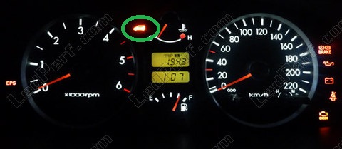

תצלם לנו את לוח השעונים. המפתח במקרה הזה פחות מעניין.
אני מנסה לראות אם הרכב מזהה את אימובלזר ברכב (בסוף הסרטון רואים שהוא מזהה, בתחילת הסרטון לא כ"כ ברור אם הוא מזהה).

[ATTACH=CONFIG]494789[/ATTACH]
הקפתי את המנורה בצבע ירוק. אם את רואה שהיא לא נדלקת, ככל הנראה האנטנה של האימובלזר מת. אני מקווה מאוד שזו הבעיה, כי התיקון הוא זול ופשוט.
