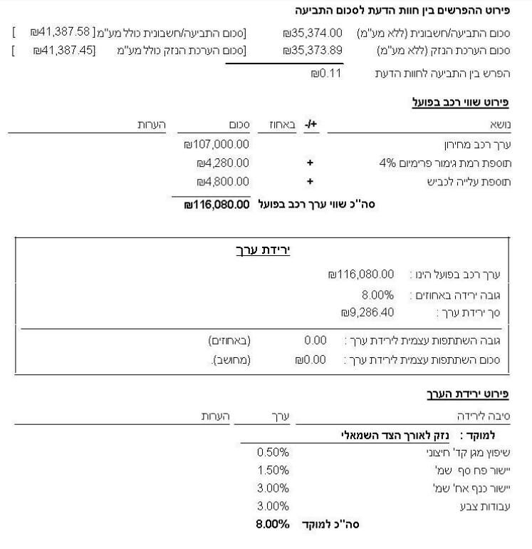

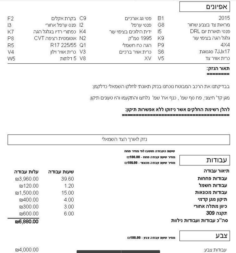

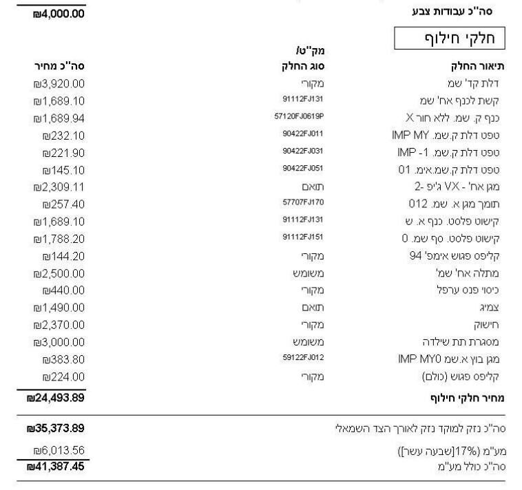

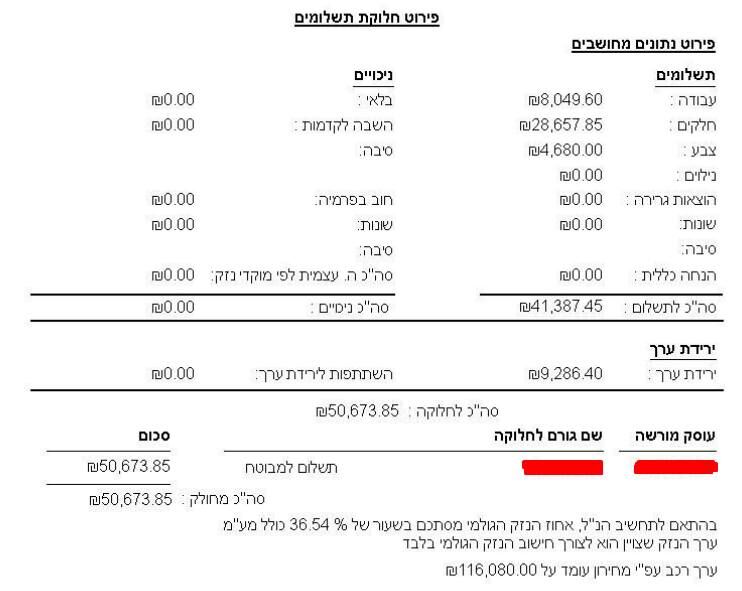

  2. לפני מספר חודשים רכשתי סובארו XV שנת 2016 2L מיד ראשונה (אני יד שניה). מחיר המחירון של הרכב בעת הקניה היה 65 אש"ח ואני שילמתי עלייו 62 אש"ח. בזכות אחלה אנשים בקבוצת פייסבוק ייעודית לסובארו הגעתי למסקנה, דיי במקרה, שהרכב עבר תאונה בעברו - נתון שמן הסתם לא אוזכר בפני בשום צורה במועד רכישת הרכב (ואני גם ככה משתמש תמים למדי וחסר נסיון שלא רכש מעולם רכב יד שניה בחייו. ככה לומדים מסתבר... ) הסיפור הוא שבעל הרכב, איש ציבור, שכן של ההורים, התעקש שאני אקח את הרכב לבדיקה והוביל אותי למכון בו הוא מטפל ברכב שנים. שם, מן הסתם, לא מצאו לנכון לעדכן אותי על תאונה כזו או אחרת. כשהתקשרתי למכון אחרי שהבנתי שהרכב עבר תאונה הם טענו שהם ידעו על התאונה אבל הם לא עושים בדיקות מהסוג הזה. בצר לי התחלתי לחקור את העבר הביטוחי של הרכב וגליתי שהוא עבר 2 תאונות: 1. תאונה בשנת 2017 שסווגה כבעלת נזק בדמות ירידת ערך של 8% וכ-10 אש"ח סכום ששולם לבעלי הרכב ממנו קניתי את הרכב. 2. תאונה בשנת 2021 שסווגה מבחינת חברת הביטוח כ"אי הגשה" עם "נזק חלקי" פניתי אל חברת הביטוח בנוגע לתאונה בשנת 2017 וקיבלתי את דו"ח השמאי לגביה - אני מצרף חלקים ממנו כצילומי מסך. (לגבי התאונה מ-2021 - מאחר והיא תחת "אי הגשה" אין לי איך לגשת למידע עד כמה שידוע לי). אני מעוניין לתבוע את מוכר הרכב אבל הבעיה שאני לא יודע מה הסכום שעליי לדרוש. אשמח להבין מה צריך להיות פיצוי הולם להסתרת מידע על התאונות שעבר הרכב בהתאם לנזק שהוא עבר ולעובדה שיהיה כנראה קשה יותר למכור אותו בעתיד. באופן כללי אשמח לשמוע את דעתכם. תודה מראש על כל העזרה
