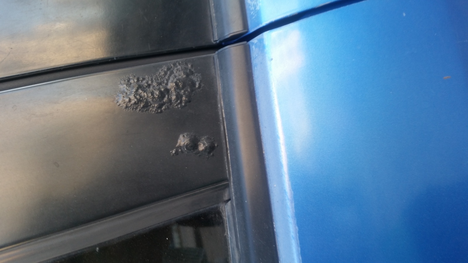

זו מחלה בדגם הזה.
הכיסוי השחור, שמוחזק מבפנים ע"י סוג של קליפסים, לא אוטם כראוי, ואז מתחילה חלודה באזור החיבור לדלת ומשם זה מתפשט כלפי מעלה. תוריד את הכיסוי השחור ותראה מה מקור החלודה (קרוב לוודאי שזה גם התחיל להחליד בשאר הדלתות). בצע תיקון לבד או אצל פחח, ואז תוכל להזמין כיסוי חדש כמו זה:
http://www.ebay.com/itm/NEW-OEM-LH-FRONT-EXTERIOR-DOOR-BODY-SIDE-STRIPE-PILLAR-TRIM-NO-3-2004-09-MAZDA-3-/231618679200?fits=Make%3AMazda&epid=1511231891&hash=item35ed8c91a0:g:sW8AAOSw9N1VoAeI&vxp=mtr
(תבדוק אם זה החלק המתאים לפי הדלת והמק"ט)
מחלה , אצלי אותו הדבר .
לשפשף עד הברזל לעשות מילוי וצבע
זו מחלה בדגם הזה.
גם אצלי אותו דבר.
עוד אחת מהמחלות הנפוצות והלא מעטות ברכב "הכי אמין על הכביש".

גם ב2006 אותה מחלה, שייפתי את כל החלודה עם נייר זכוכית , טינר, מילוי (אצלי כבר נהיה חורים) ואז צבע נגד חלודה, ולבסוף הזמנתי פסים שנדבקים בצבע ניקל וזאת התוצאה
ידידי.
אין לך שום כיסוי שצריך להוריד.
החלודה היא תמיד במפגש הריתוכים של הפחים בדלת.
תמסך את הדלת יפה עם מסקינגטייפ ועיתונים. אם אתה פדנט, תפרק גם את הפינה של הגומיה למעלה, שלא תפגם/תצבע.
תלטש את החלודה ועוד קצת מסביב עד שאתה מקבל מתכת נקייה (ואז לא צריך אנטירסט).
תן מילוי יפה עם בודיקיט (כי יפתחו לך חורים/שקעים איפה שהיתה החלודה).
תן ליטוש נוסף עם מס' ניירות בגריין הולך ויורד (תסיים מינימום עם נייר 600. המהדרין ילטשו גם עם 1000) עד שכשאתה עובר עם היד, הכל חלק ואחיד כמו קוליקו דה בבה.
קח ספריי שחור שהוא DTM (תבקש בטמבוריה) בגימור סטאן ותן ריסוס אחיד בלי לעבור על אותו מקום פעמיים. המתן לייבוש וחזור על הסעיף הזה עד שזה נראה כמו שצריך.
