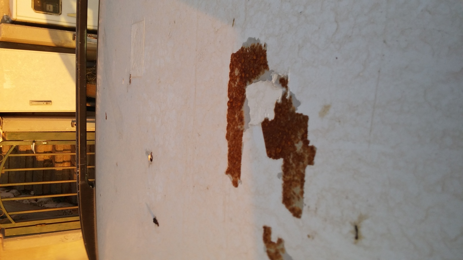

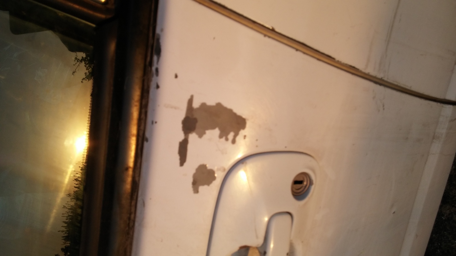

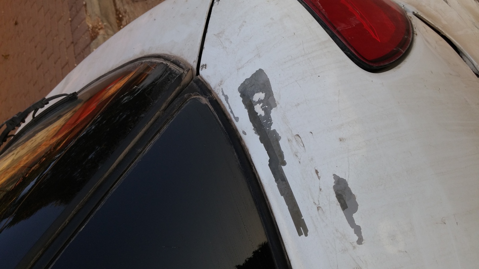

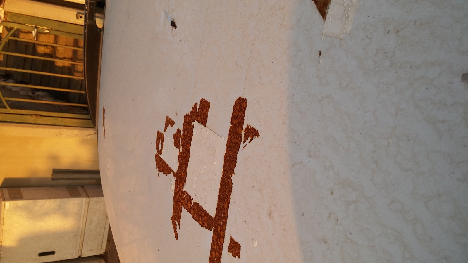

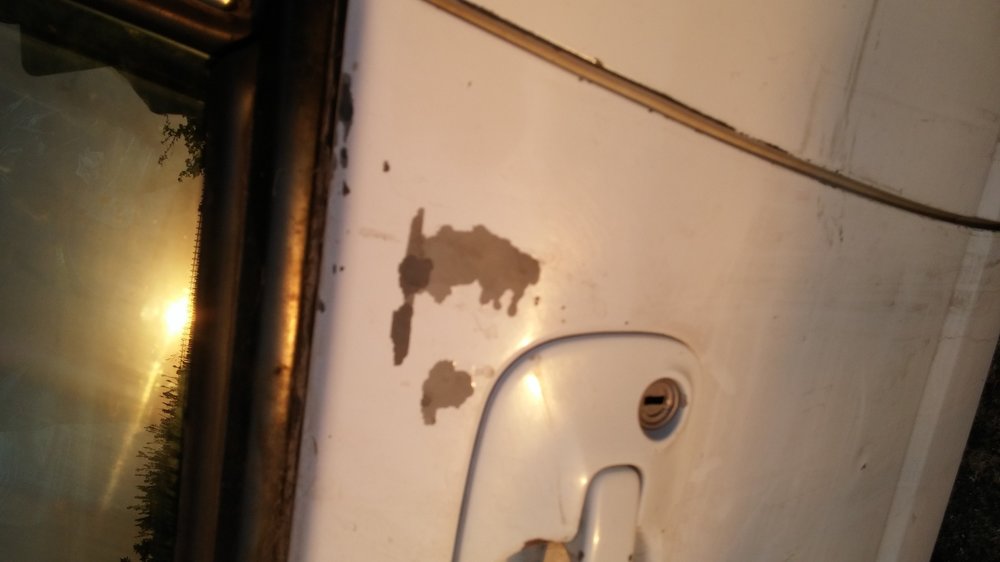

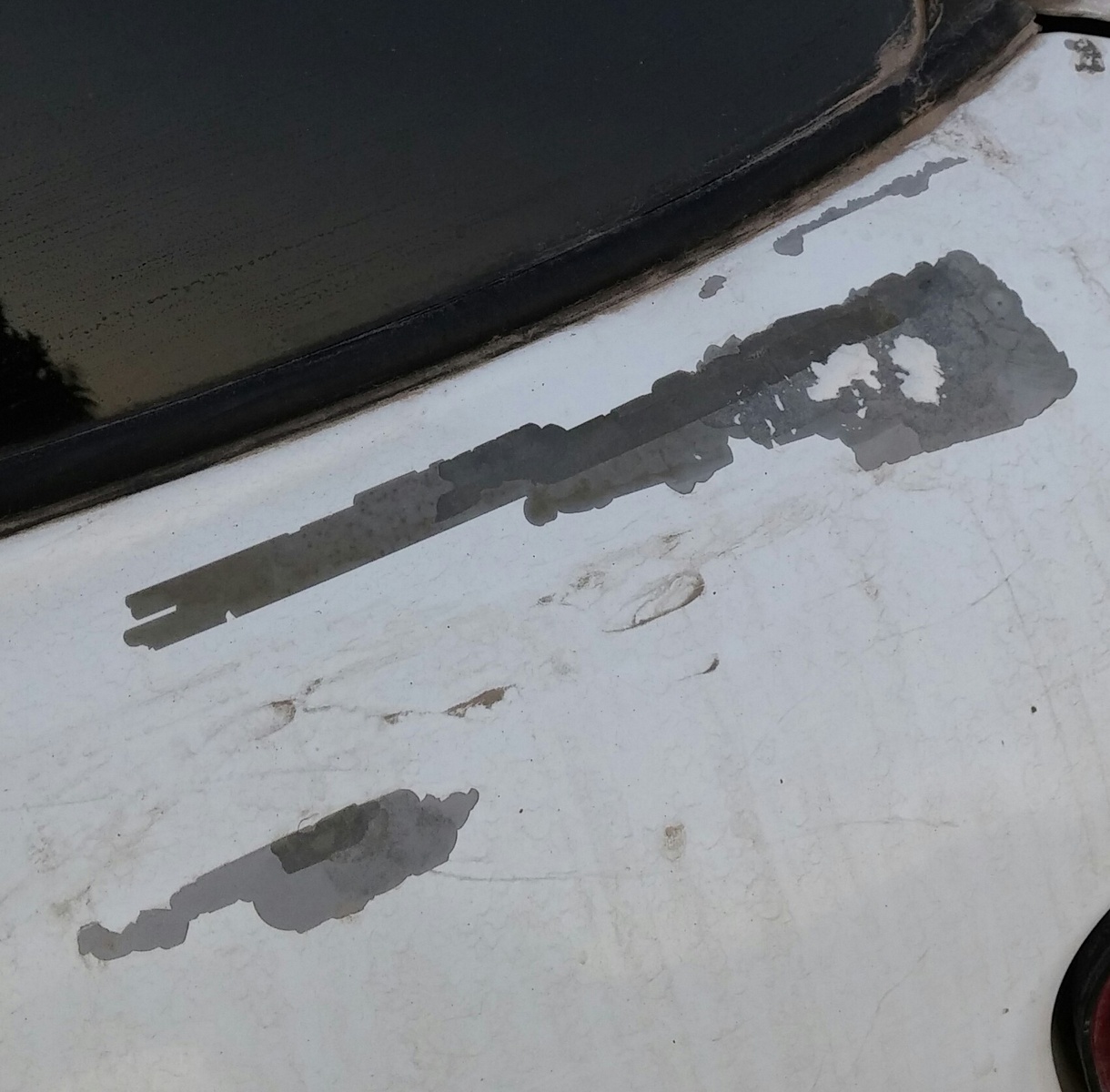

קניתי אימפרצה למשלוחים, ככל הנראה, היו עליה מדבקות שהוסרו לפני שרכשתי, חלק מהמדבקות קילפו את הצבע לרמת פח חשוף. מאחר ואני לא הולך לצבוע את הרכב, עולה השאלה מה התיקון הנכון לעשות עד שאחליט לצבוע (במידה ובכלל אחליט לצבוע) . הפח חשוף אבל כפי שניתן לראות בתמונות, באזור הגג, בגלל ריבוי הצתברות לחות, יש כבר מעטה דק של חלודה. איך מתקנים? אוסיף רק שזה ב 5. אזורים שונים ברכב כך שלצבוע את כל הפנל יראה מגוחך וסתם יעלה הרבה כסף. אשמח לשמוע תובנות.
אין לך הרבה ברירות.
1-תיקון פחחות, כולל הסרת החלודה+צבע יסוד לבינתיים. לפני הגעת הגשמים.
אחר כך צביעה. אם תחליט כמובן לצבוע ואם זה שווה לך, כמובן.
2-מדבקת וויניל גדולה על כל הרכב, בצבע לבן. בדוק עלויות לפני.
אבל אני מניח שידעת את זה, לפני, כי אני לא רואה כאן פתרון קסם.

והחלודה לא תמשיך להתפתח מתחת למדבקה? או שהכוונה שיוף, צביעה בחומר יסוד ואז מדבקה?
אם אתה בעניין המדבקה הכללית, קיים חומר חזק מאוד שמוריד את החלודה מהר, ולא נותנת לה להתפשט. ולאחר מכן אתה יכול להדביק את הווניל. לא תיווצר חלודה מתחת. יש לי ניסיון עבר מצויין עם זה:

יש לי ניסיון טוב עם ממיר החלודה הבא:
http://www.jacobi.co.il/product/%D7%A7%D7%99%D7%95%D7%A8%D7%95%D7%A1%D7%98/
שמתי אותו על הפח בנקודות חלודה במספר רכבים ולא חזרה יותר חלודה.
יכול בכל זאת להשלים עם קצת צבע תואם.
לא יראה מושלם, אבל בטח יותר טוב מהתלאים כרגע.

אתה חייב לטפל בפח החשוף והתחלת החימצון.. החלודה.
שיוף קל עם נייר זכוכית פשוט וקל, ומריחת התזת ממיר חלודה או צבע יסוד.
המתנה ליבוש של כ 1-2 ימים.
(ברכב ישן שלא רוצים להשקיע אני מעדיף ממיר חלודה, לא יסוד)
אם בא לך להשקיע.. בצע שוב ליטוש קל אחרי הממיר .. אתה די חזק.. לא להתעצלן.
ואז הדבקת מדבקה יפה, או צביעה עם תרסיס צבע כל-שהו, מטמבורייה.
אפשר כמו בשיפוצים בטלויזיון.. הדבקה או צביעת כתמים בצבע חום חלודה.. כמו רכב מבצעי..

בזמנו כשהיה לי רכב עם קצת כתמי חלודה המליצו לי על פתרון שיישמתי- לנקות טוב טוב את החלודה, ואחרי שהכל נקי לצבוע עם לק של ציפורניים (אז היה מדובר בכמה נקודות קטנות) לכתמים גדולים כמו אצלך אני מניח שאפשר לקחת לכה ולמרוח.
