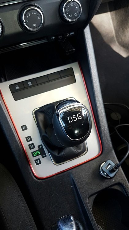

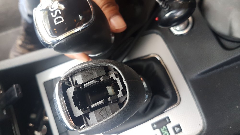

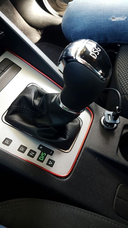

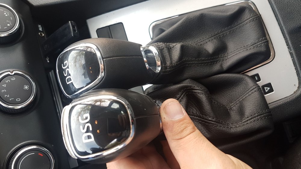

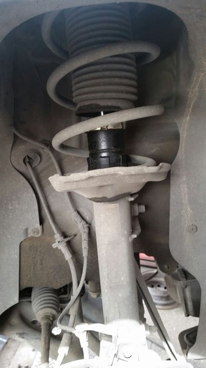

לרגל חגיגות ה130 אלף ק'"מ באוקטביה ליסינג שלי הידית הילוכים החלה להתקלף, כנ"ל גם הבולמים הקדמיים שהחליטו לנזול .
אז הוחלפו בולמים קדמיים + אני החלפתי בעצמי ידית הילוכים שסיפק המוסך .
עם מברג דק יש להרים את הכיסוי עור והמסגרת , למתוח את העור לכיוון למעלה על מנת לשחרר בנד מתכת שמחזיק את התופסנים למוט הילוכים .
לאחר מכן, להעביר ל N וללחוץ על הכפתור, ולמשוך למעלה בכח .
בהרכבה, יש למתוח את המוט שבא מהרכב, על פין בידית הילוכים - שפיץ פלאייר, וסופר בעדינות .
אני לא הרכבתי את הטבעת מתכת המקורית על התופסנים, אלא השתמשתי באזיקון פלסטיק שחור .
למי שיש שאלות אשמח לענות .
