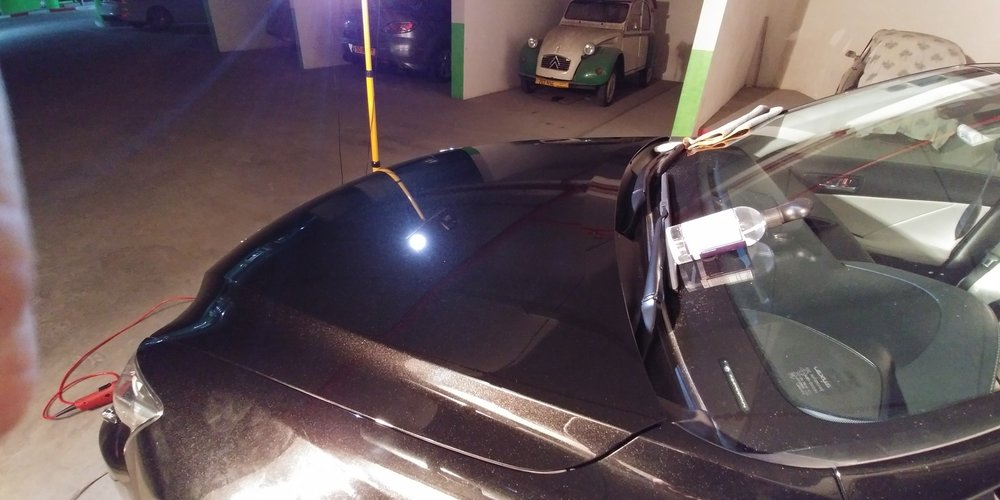

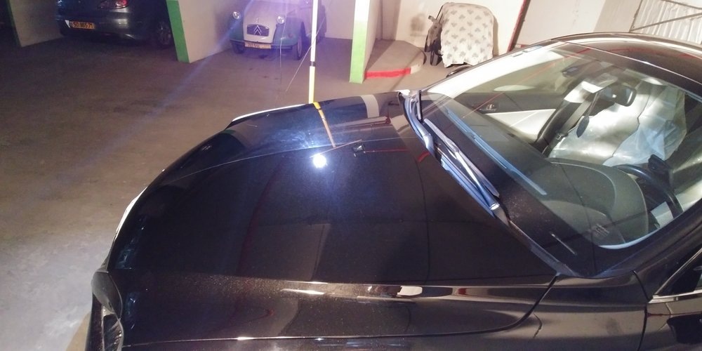

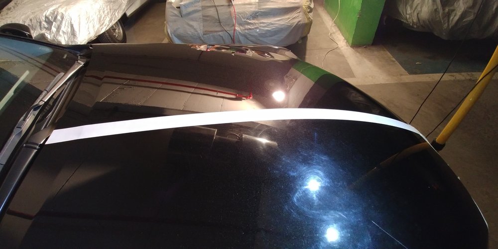

הדבר הזה מופיע:
מלא בסווירלים עד אין סוף.
שריטות ענקיות בצדדים ועל המכסה מנוע (אווווו המכסה מנוע הזה....)
באמפרים עם פגיעות צבע ושפשופים.. פשוט HELL.
הדבר האחרון שאני זוכר שעשיתי זה לקחת שייק חלבון ו 2 פחיות monster ללא קלוריות.
טוב נו התחלנו:

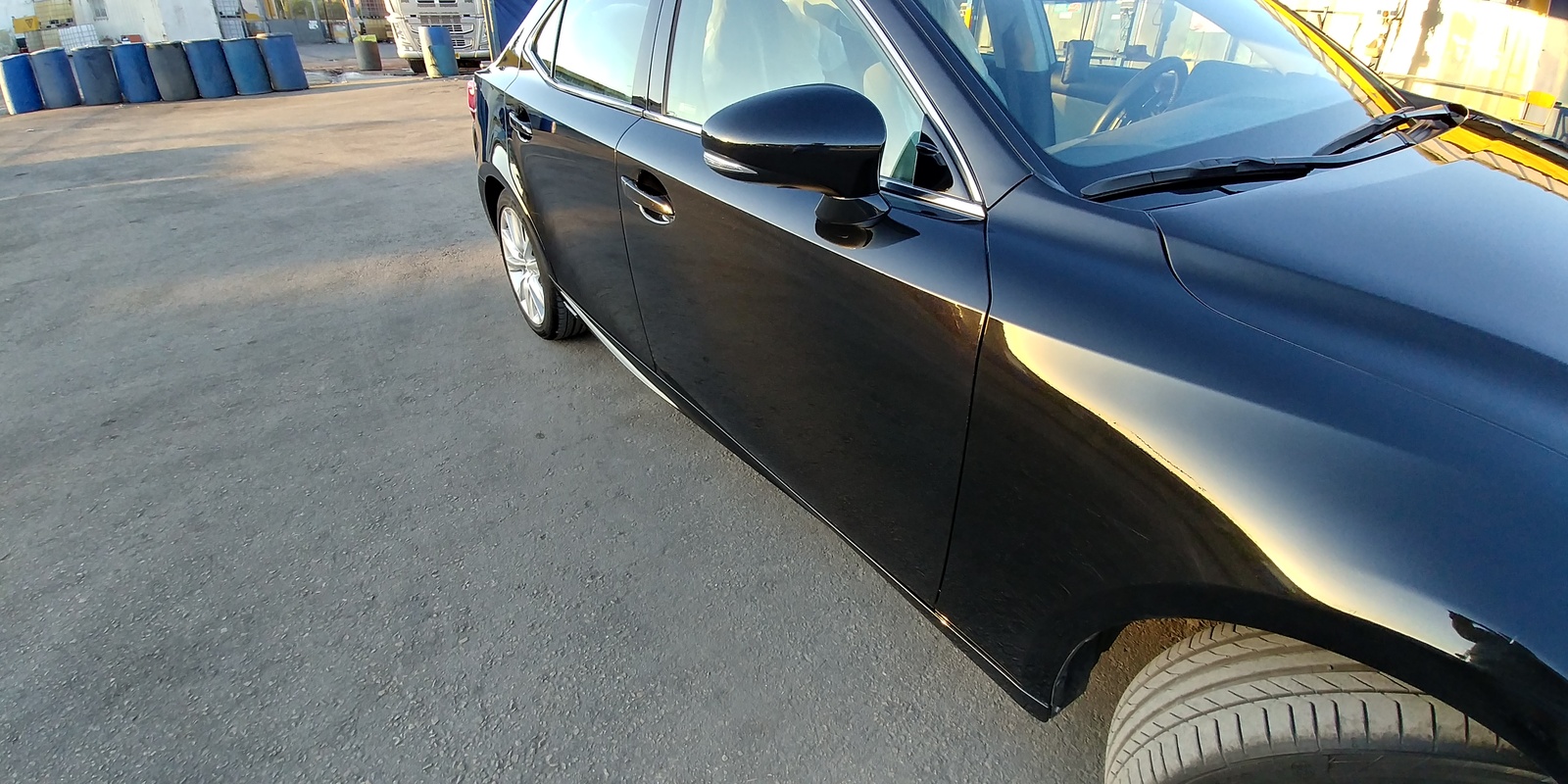

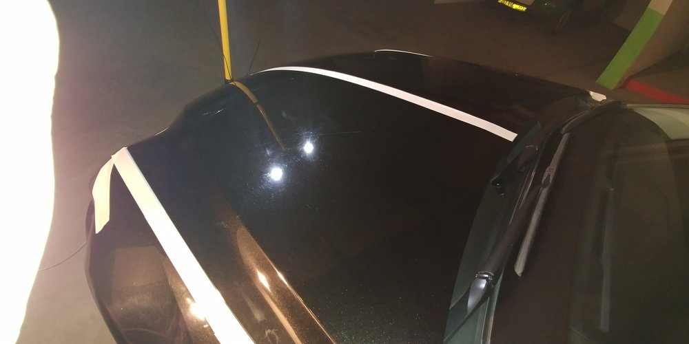

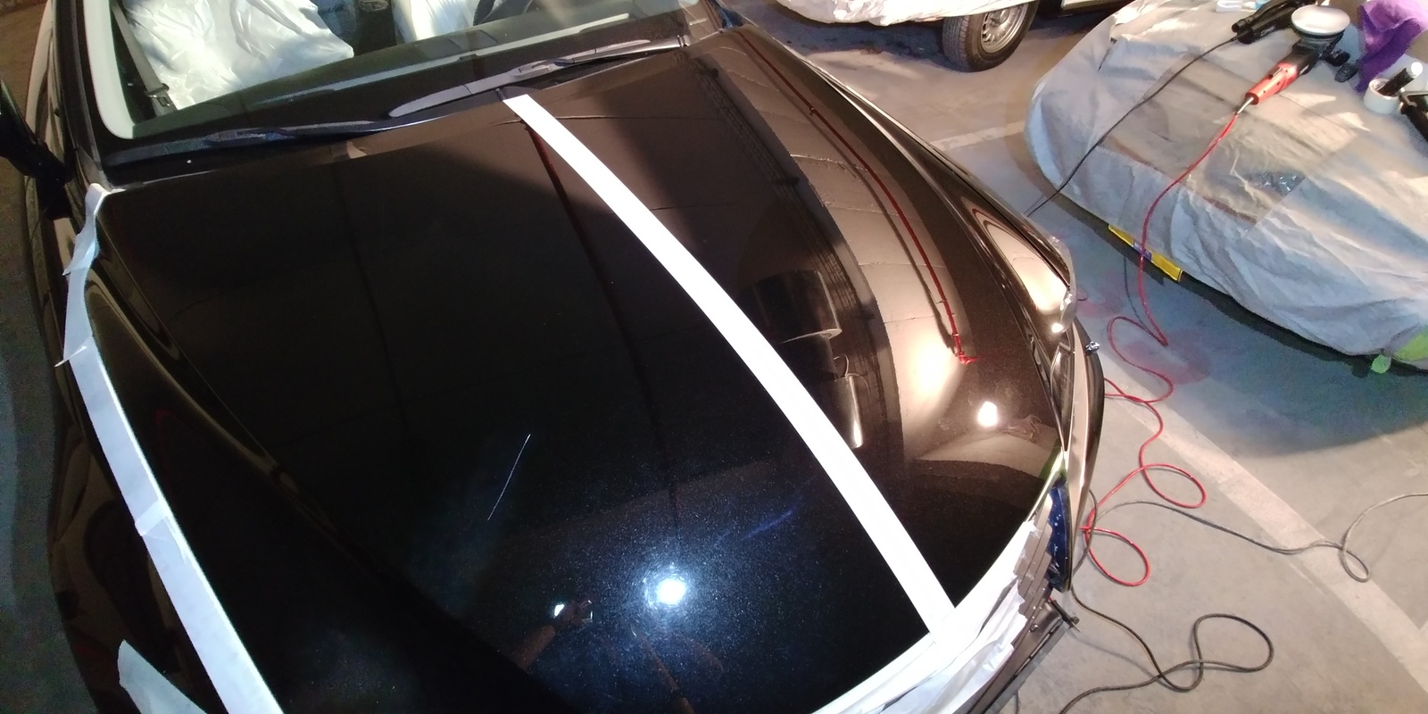

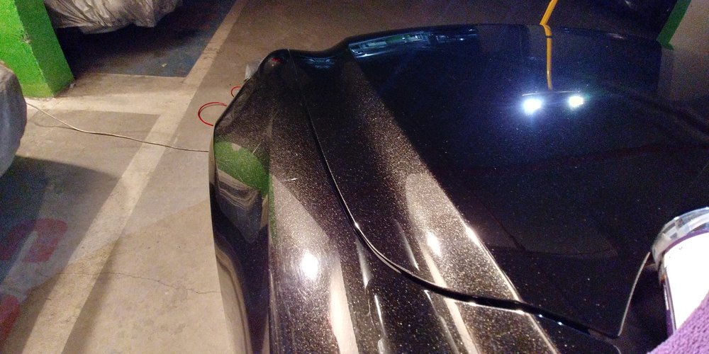

ככה זה היה נראה בהתחלה. פשוט נוראי. כבר הכנתי את עצמי מנטאלית ל 50/50 שהולך להיות בננז.
שלייף סבון על כל השריטות שלא יצאו:
1500 עבר אותם בקלות.
אחרי זה עליתי ל 2500 כדי לטשטש.
ואז ל 5000 וזה דווקא היה סבבה למרות הקפיצה הגדולה.
3 מעברים עד שמצאתי את הקומבינציה פאד-קונפאונד שעובד על הצבע הזה כמו שאני מצפה.
מסתבררררר שפאד אפור של rupes עם nanolex heavy cut מסתדר מצוין בחיתוך הראשון.
אחרי זה היה צריך לעשות עוד 2 מעברים עםאותו הפאד אבל אז ירדתי ל Scholl S20 Black וזה נותן תוצאה שחבלז.
להלןןןן:
ובכן, אחרי שהתלהבתי מה 50/50 המשכתי לסיים את כל המכסה מנוע.
אני חייב לאמר שהצבע הנל אמור להיות רך מאד כי הוא במקור של טויוטה אבל לדעתי המכסה עבר צביעה כי היה קשה מאד לחתוך אותו...

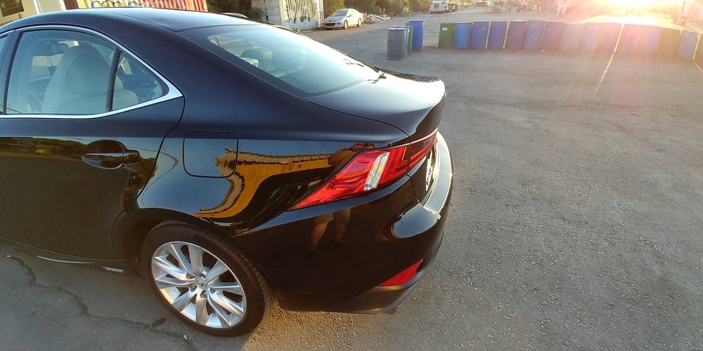

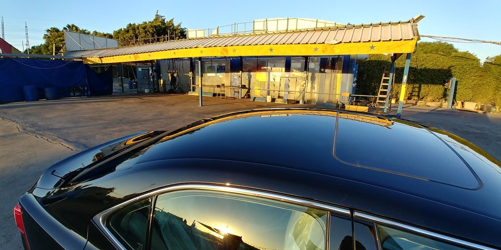

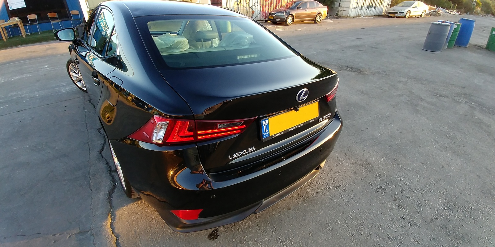

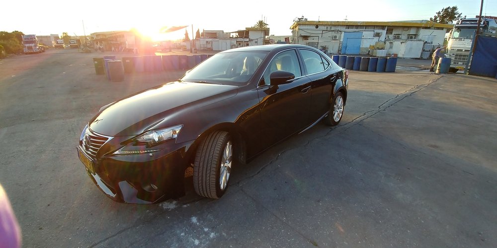

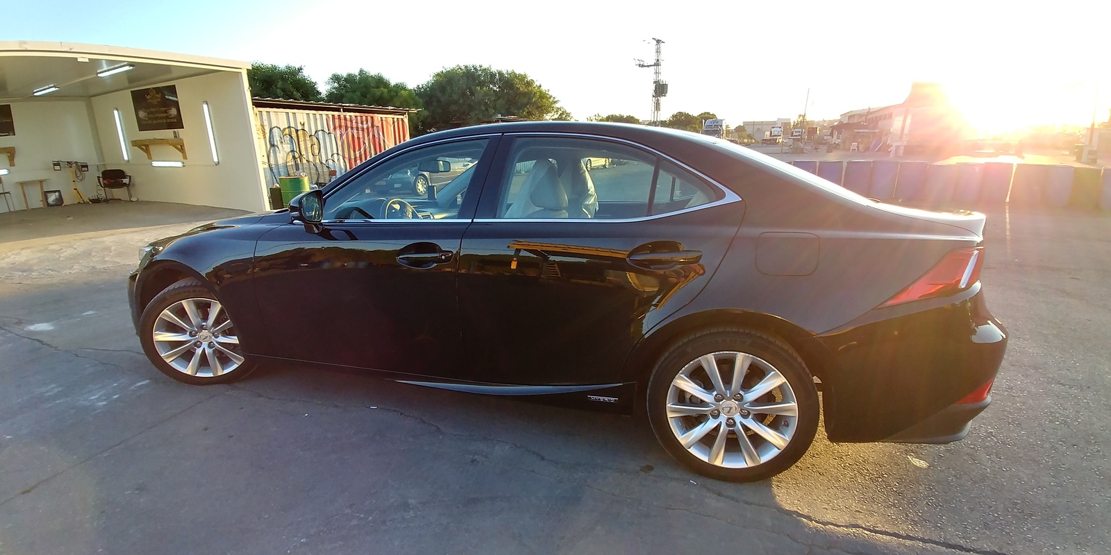

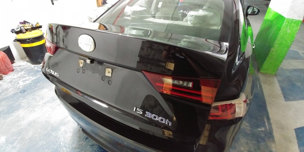

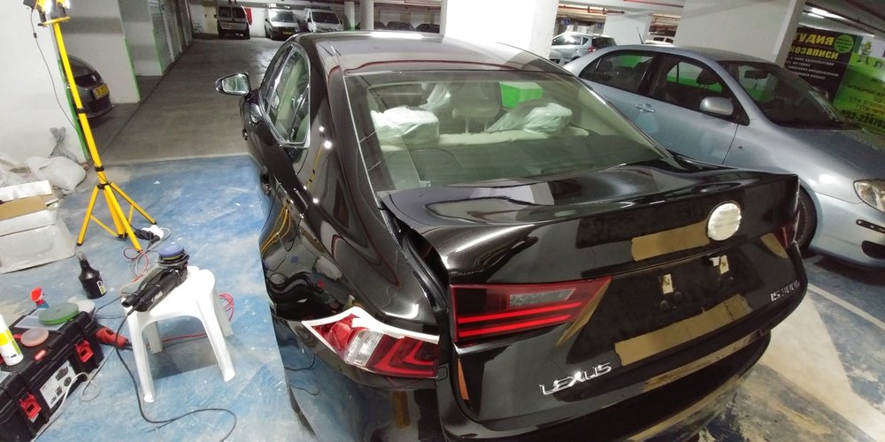

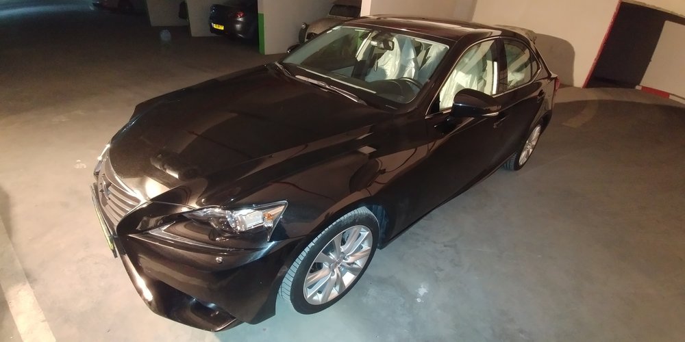

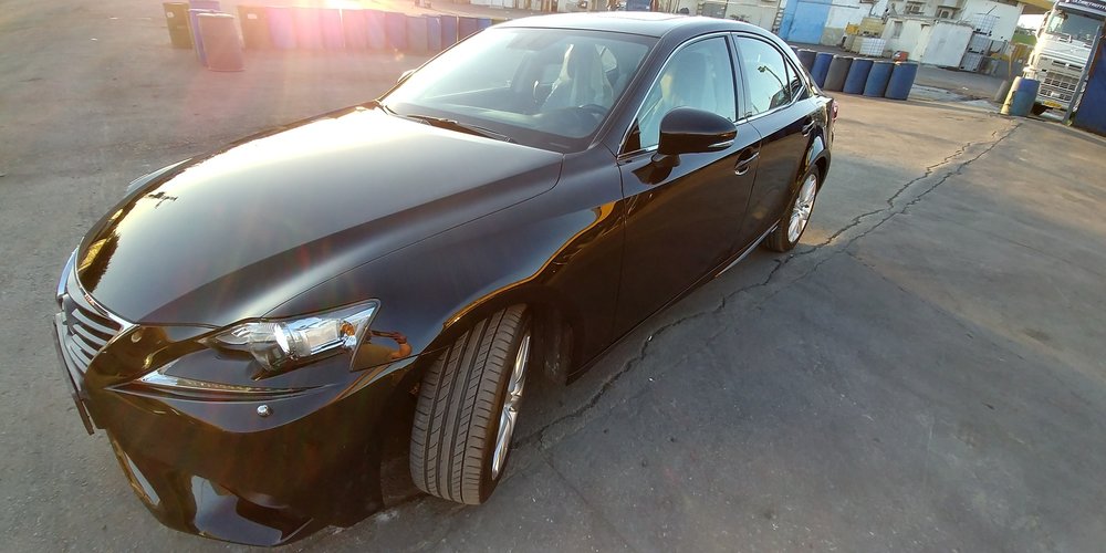

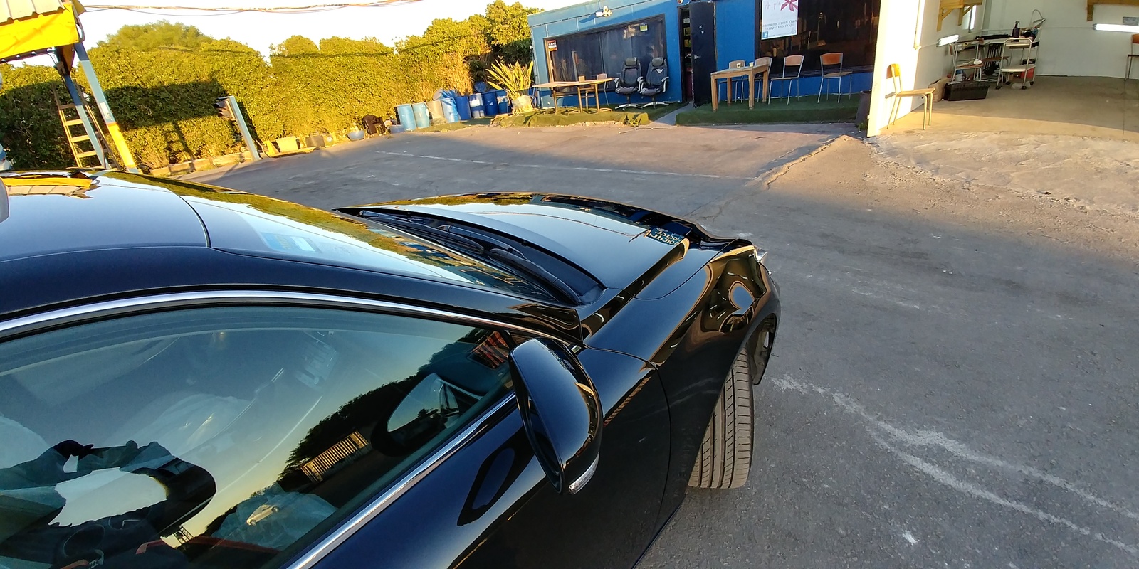

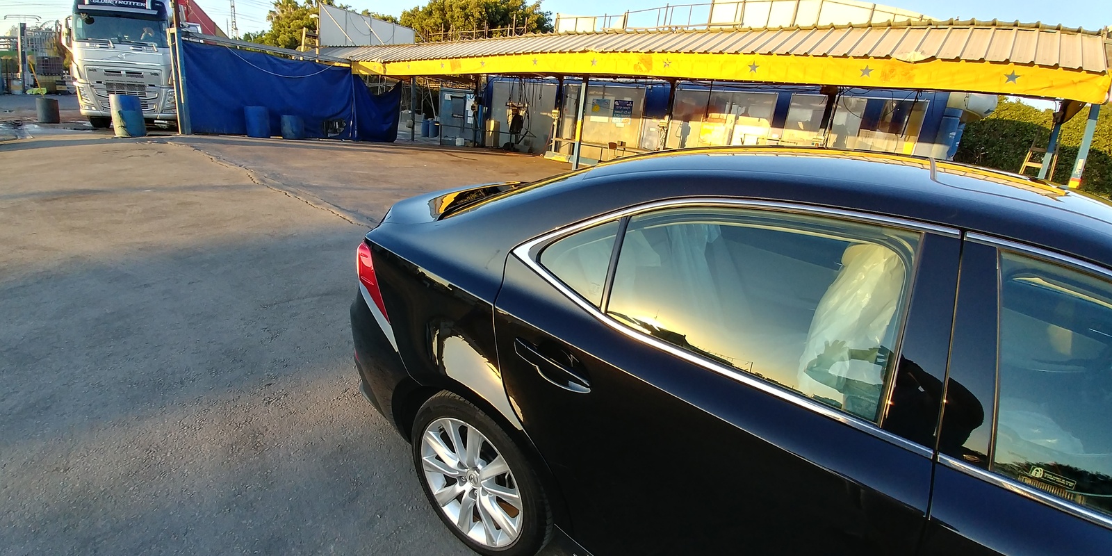

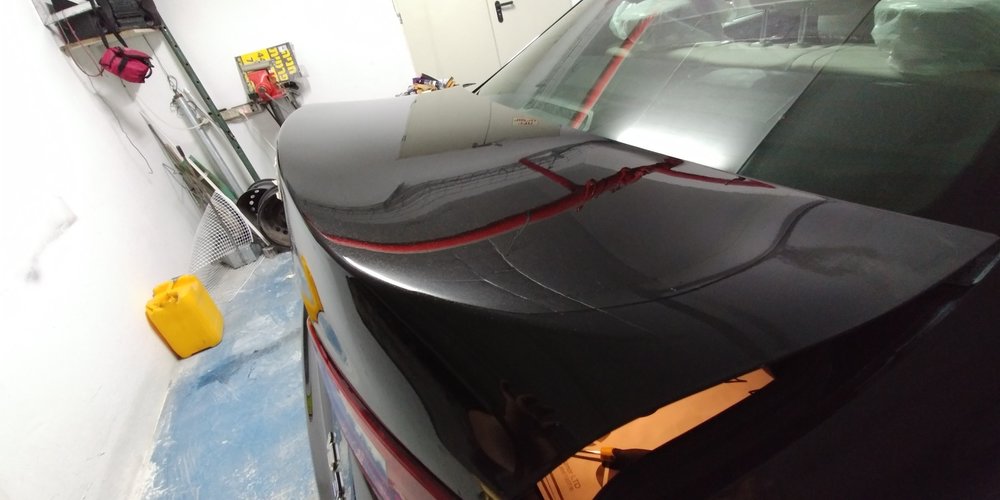

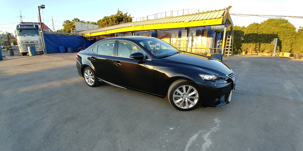

אחרי 4 ימים קשים. (לא ימים מלאים רק מה שהספקתי בלילות :roll:)
20170521_190730_HDR.jpg20170521_190735_HDR.jpg20170521_190742_HDR.jpg20170521_190805_HDR.jpg20170521_190818_HDR.jpg20170521_190825_HDR.jpg20170521_014644_HDR.jpg20170521_014648_HDR.jpg20170521_014704_HDR.jpg20170521_190710_HDR.jpg20170521_190720_HDR.jpg20170521_190725_HDR.jpg
החיתוך נעשה בעזרת פאד אפור של Rupes ו nanolex heavy cut
הפיניש נעשה בעזרת פאד ירוק של Rupes ו Scholl S20 black
ציפוי Nanolex Si3D (הרבה יותר טוב מציפויים אחרים שעבדתי איתם.. בעיקר היישום שלו ועד כמה שקל לבנות שכבות עם החומר).
