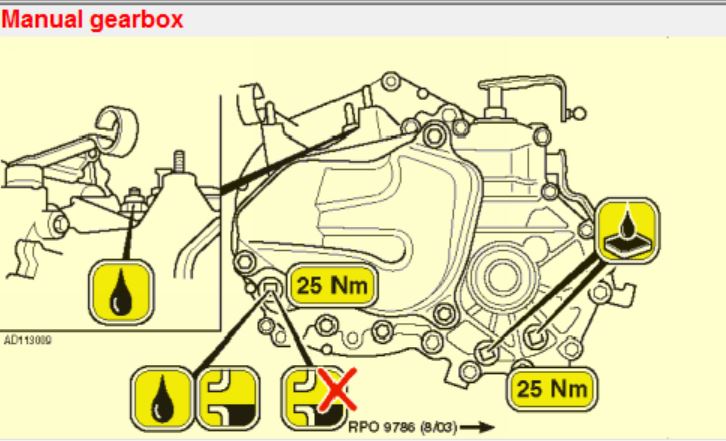

האם הבורג בתמונה (עם החיבור ריבועי) זה בורג מילוי?
נראה שיש לי נזילה קטנה מהמחזיר שמן.לא ראיתי את זה שבוע שעבר.
נסה לראות אם האיור הזה מביא אותך לבורג הנכון.
ניתן למלא גם דרך איזה בורג בחלק העליון של הגיר,
אבל חייב לפתוח ממילא את הבורג שבצד שמאל למטה, כי הוא זה שנותן אינדיקציה למפלס תקין.
כך שאם יש ברשותך צינורית מתאימה, אני ממליץ לעבוד עם הבורג השמאלי בלבד.
יום טוב גם לך
ולמקרה שזה לא היה מובן, מפלס שמן צריך להיות עד גובה הבורג.
אם אתה מכניס אצבע ומרגיש את המפלס - תקין.
רק אני מבין מהאיור שאחרי 8/2003 בורג בדיקה בוטל, היתכן?

אכן,הרכב שלי הוא משנת 2006 ואין בורג בדיקה או משהו שמזכיר דבר כזה.
לאחר חיפוש בגוגל נראה שאולי אחד הברגים של המכסה חיפוי מהווה גם בורג בדיקה.
