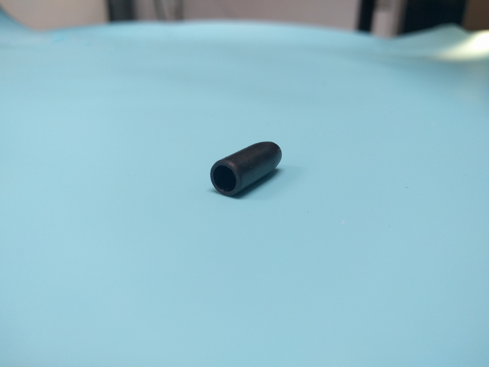

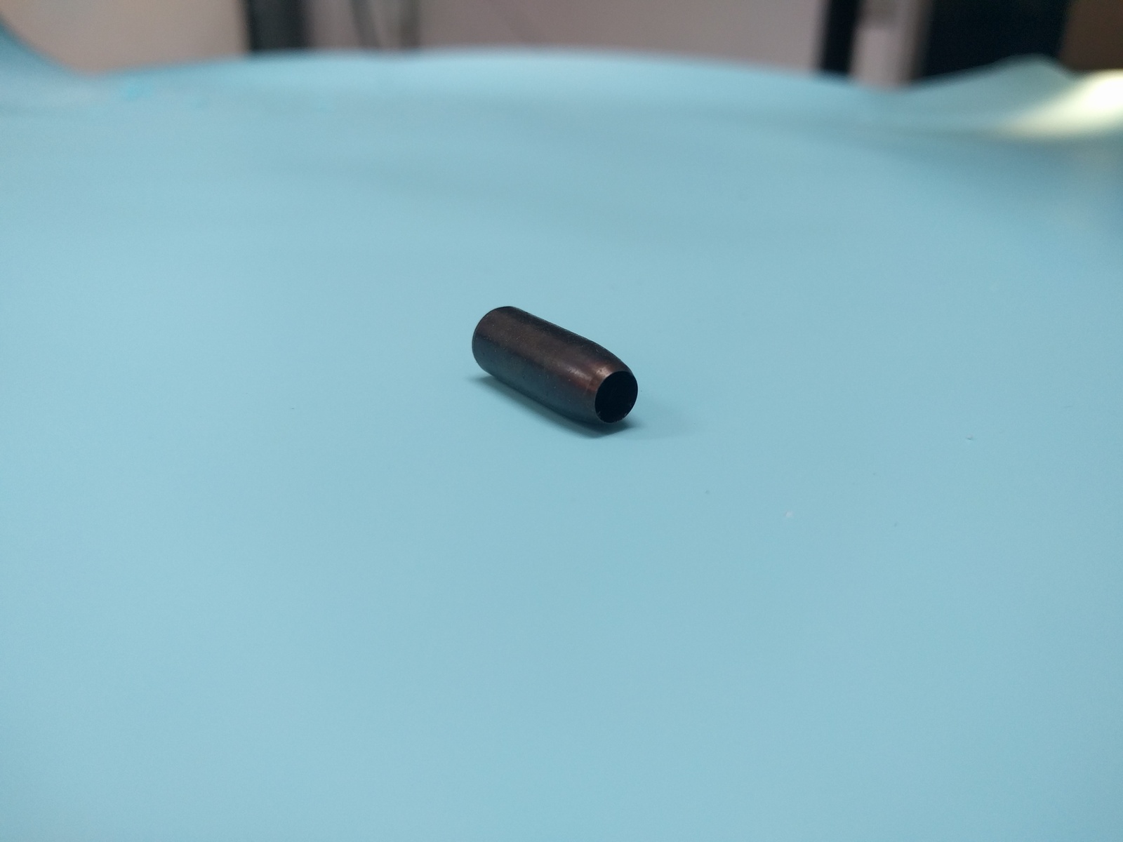

מנסה את מזלי במאגר הידע הבלתי נדלה שלנו,
אני מחפש מקב כמו בתמונה.
מה עושה אותו כ"כ נדיר ומיוחד?
א. עומד בעומס של כמה טונות.
ב. הקדח שלו עובר דוך עד הסוף ולא יוצא הצידה כמו רובם המוחץ של המקבים.
זה לא מוצר שנמצא בכל אספקה טכנית, הספציפי מיוצר בגרמניה אצל אחד שלא קם בבוקר בשביל פחות מ-500 יחידות.
אין לי צורך ב-500, בוודאי שלא במחיר שלהם (בין 10 ל-20 ש"ח ליח').
המידות של הדוגמן, למען הרפרנס: קוטר קדח 5 מ"מ; קוטר חיצוני תחתון 7.5 מ"מ; גובה 19 מ"מ.
זה חשוב כי הוא יושב בתוך מתקן יקר שאי אפשר לשנות.
מה שאני מוצא באיביי ושות' נראה דק מדי/חלק מסט גדול (לרוב אומר שזה מוצר פשוט)/משווק ע"י יד 3-4-5 שאין עם מי לדבר על יצור קאסטום.
עכשיו אחרי שאתגרתי אתכם :-D
תודה רבה.
איתי.

תודה, אבל זה לא נראה לי משתלם.
טיפול תרמי למיטב ידיעתי מתחיל מכמה מאות ש"ח.
כל חריטה תעלה בקלות כמה עשרות שקלים.
  • אחראי פורום
אורך חיים - קשה להגיד. המתקן הזה הולך לעבוד לפחות כמה שנים ואם יהיה לי פתרון פחות יקר ממה שיש היום, אז אקבל בלאי יותר בקלות.
למשך כשנה - 75 מקבים (שמותקנים בתוך תבנית ייעודית, לכן אין טולרנס למידות) חטפו כמה טונות על הראש כ-600 פעם ורק 3 מהם ניזוקו.
הם חותכים יריעת פלסטיק גמישה ורכה והמשטח שלוחץ עליהם הוא אוקולון - לא אתגר עצום מדי.
הבעיה שנשארתי עם יחידות בודדות כח"ח וכאמור, מינימום ההזמנה גדול ויקר מאוד.

לייצרן המכונה אין את החלק?
לא, אין קשר בין השניים.
יש למקב הזה ידית.
[ATTACH=CONFIG]480037[/ATTACH]
לא צריך ידית, המקב שתול בפלטה עם הראש למעלה.
אנסה להוציא מהם שרטוט ולהבין אם ניתן לשלב מקב כזה בתבנית.
אתה מדבר על כ 100 יחידות אז שווה לפנות ליצרני מקבים ולעשות מקבים.
