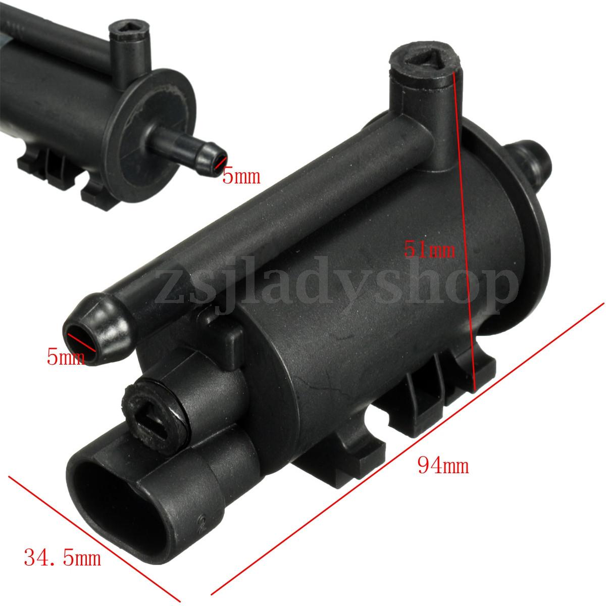

נשמע כמו purge valve , סגור פינה של ואקום והכל יחזור לעצמו.
אם ישנה אפשרות להראות לי היכן המיקום אודה לך מאוד.
