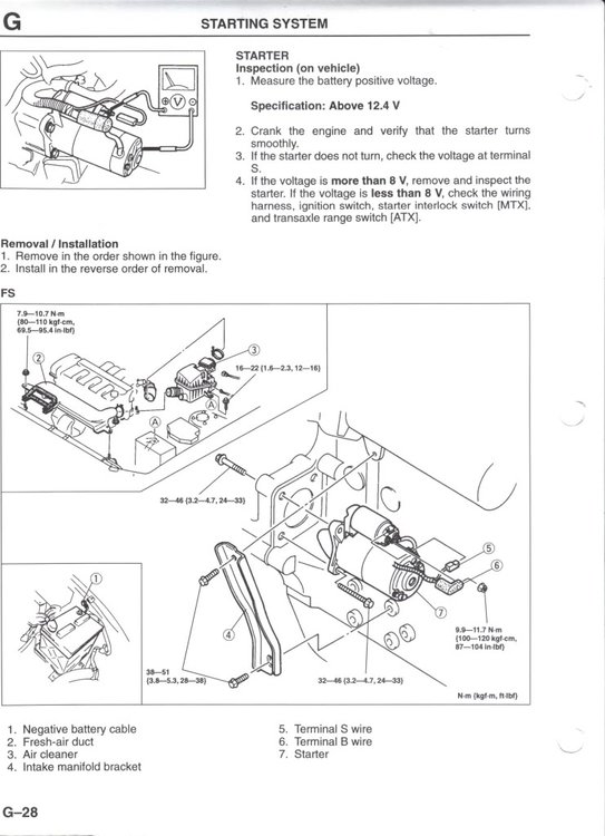

שלום לכולם, יש לי צורך בפירוק סטרטר למאזדה 626, או לפחות להגיע למצב שאני נותן לו מכות קטנות כדי לוודא שאכן תקול.
ממה שהבנתי הוא ממוקם בין המנוע לדשבורד, 3 שעות ניסיתי למצוא אותו ולבסוף הזמנתי גרר :x
מחכה לעזרה מכם.
תודה.

ראשית תודה רבה, הלכתי עם התמונה שהעלת וחיפשתי תמונת מנוע (FS) מחלקו האחורי, ערכתי אותה וצרפתי אותה כאן כשהסטרטר מסומן בעיגול הצהוב, כפי שניתן לראות הוא נמצא למטה והגישה אליו לא נוחה.
אשמח לעוד טיפים מכם איך אני יכול לגשת אליו לפני שאני מפרק חצי רכב.

בעניין פרוק הסטרטר.צריך קודם כול לנתק את המצבר.בתמונה שהעלתה יש פחית "תמיכה" עם שלוש ברגים שצריך לפרק.לפרק את החיבורי חשמל לסטרטר. מלמטה יש 2 ברגים שמחזיקים את הסטרטר. ובורג עליון שנימצא מיתחת למסנן אוויר. צריך לפרק את כול הבית מסנן שלו. שם תיראה שני ברגים הפנימי הוא של הסטרטר.
כמו שכתבו למעלה רוב העבודה היא מיתחת לרכב צפוף אך אפשרי . את הסטרטר שלי שיפצתי בחשמליה באשקלון .
