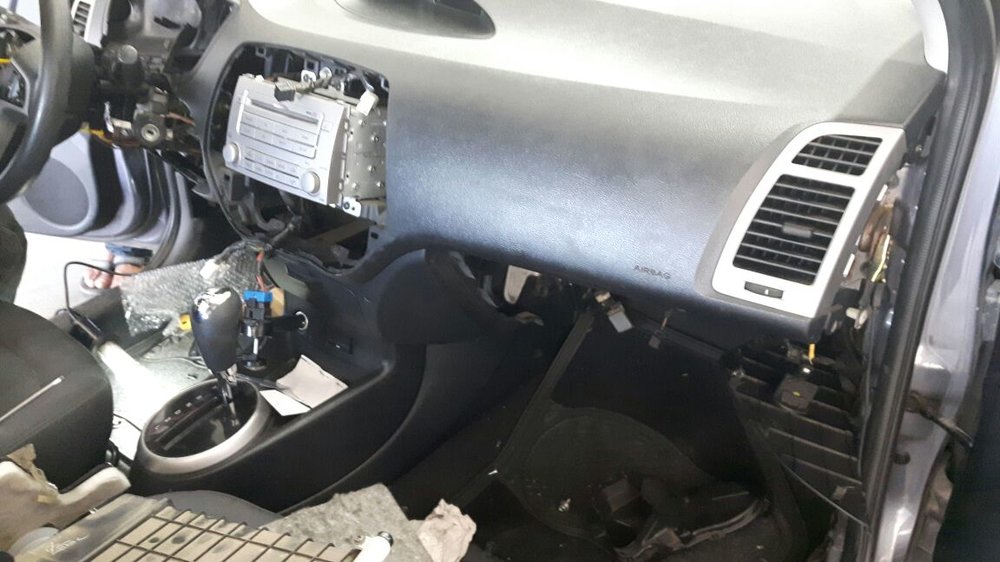

מכיוון שאני עובד רחוק ממקום המגורים לקחתי את הרכב איתי לעבודה וביקשתי מאבי שייגש עם הרכב למוסך שאנחנו מכירים.
הוא ניגש אליו והאבחנה הייתה שונה לחלוטין, כפתור הדלקה של המזגן.
ובכן, לטענת המוזך כפתור חדש בחברה עולה 2300 שקלים חדשים לפני מעמ ועבודה, ליונדאי שופ אין יחידה כזו, בפירוקיות כמעט אין ואי אפשר להחליף רק את הכפתור אלא את כל היחידה הארורה.
בנס הצלחתי להשיג יחידה כזו מפירוק- קרוב ל 1000 שקלים חדשים. עבודה לקחו לי עוד 600 שקל (האם זה סביר? מצד שני פירקו חצי דשבורד והאוטו היה שם יום שלם...).
