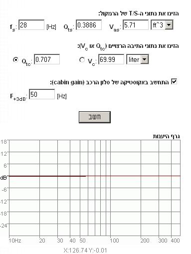

צריך נתוני תיבה בבקשה !
תודה לעוזרים ! ported \ unported
האם חישבתי נכון ????
האם זה לא ported ?

על פי הנתונים תיבה של 70 ליטר תיתן לנו היענות שטוחה - Q=0.707.
ברכב היא לא תיהיה הכי שטוחה אבל זאת נקודת התחלה טובה.
הייתי מציע לבנות תיבה של 70 ליטר, ולראות איך זה ישמע, אחרי זה תוכל לשחק עם הנפח ע"י הוספת קוביית עץ ולהקטין את הנפח...
כעיקרון 70 ליטר אמור לתת לך איזון טוב של באס נמוך ועוצמה.
ככל שתירד בנפח, העוצמה תעלה, תיהיה הדגשה בתדרים גבוהים יותר, ותדרים נמוכים יופקו בצורה פחות טובה.
אם אתה מחפש SQ/SPL, תוריד את הנפח ל50-60 ליטר.
