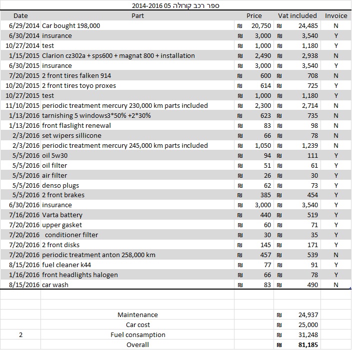

תודה על הירידה לפרטים אבל יש בדוח כמה דברים מוזרים:
1. החלפת זוג צמיגים קדמיים ואז 3 ימים החלפת שוב? או שזו טעות סופר והתכוונת באחד מהמקרים לצמיגים אחוריים?.
2. מהרגע שאכשת את האוטו נסעת שנה ו-3 חודשים, 30 אלף ק"מ, עד שעשית טיפול? ברכב עם 200 אלף ק"מ זה מהלך מאוד נועז.
3. לא הבנתי למה הכנסת את כל עלות הרכב לחישוב. האם הרכב נמכר לברזל או שהלך בתאונה ללא ביטוח שאין לו ערך מכירה?

מצטרף לעניין עלות הצמיגים.
דבר שני, מדוע הכנסת את עלות שטיפת הרכב להוצאות רכב? מה הקשר בין שטיפה של רכב לבין עלות החזקה?
"אני מתחפש לטיפת שמן במערכת ההנעה ומתחיל לזרום בתוך כל הצינורות, השסתומים והקופסאות ואז אני מאתר את התקלה"
ישראל טילן, המיתוס והאגדה, מגדולי מהנדסי ישראל.
בלמים קדמים 454 ש"ח.
זה רק חלקים? חלקים של איזה יצרן ?
בטיפול האחרון ה 540 ש"ח זה רק עבודה?
זוג רפידות קדמיות מקוריות של היצרן. עדיף היה לקחת רמסה, נשיכה חזקה יותר
540 רק עבודה - כלל בתוכו בנוסף לטיפול השוטף החלפת פלאגים ודיסקים קדמיים פלוס רפידות. ופילטר מזגן
1. כן החלפתי זוג קדמיים ואז אחוריים
2. הרכב עבר במשפחה. הבעלים הקודם מוסכניק טיפל ברכב לבד במהלך השנים ועקב אחרי הרכב גם כשעבר אלי
3. כי זו הוצאה, לא הבנתי את השאלה.
אותה תשובה - כי זו הוצאה. לא היה רכב לא הייתי נכנס לשטיפה

תודה שחזרת עם תשובות.
אני מבין שבנוסף לעיסוקו כמוסכניק הוא גם נביא ו/או מהנדס מכונות/חומרים?
על סמך מה קבעת מרווח טיפולים כפול מהמלצת היצרן? ולמה שנה אחרי זה בצעת את הטיפול בזמן?
הרכב עדיין ברשותך? אם כן אז לא צריך לדווח על ההוצאה.
אם מכרת את הרכב הנתון שיעניין אותנו זה מחיר הקניה מינוס מחיר המכירה, כדי שנוכל לחשב ירידת ערך (ואפילו להשוות אותה להערכה של בעל מקצוע, קרי לוי יצחק).

הטיפולים היו ללא הוצאות לכן לא הוזכרו בטבלה. אין זה אומר שלא בוצעו
לגבי המחיר הבנתי אותך
