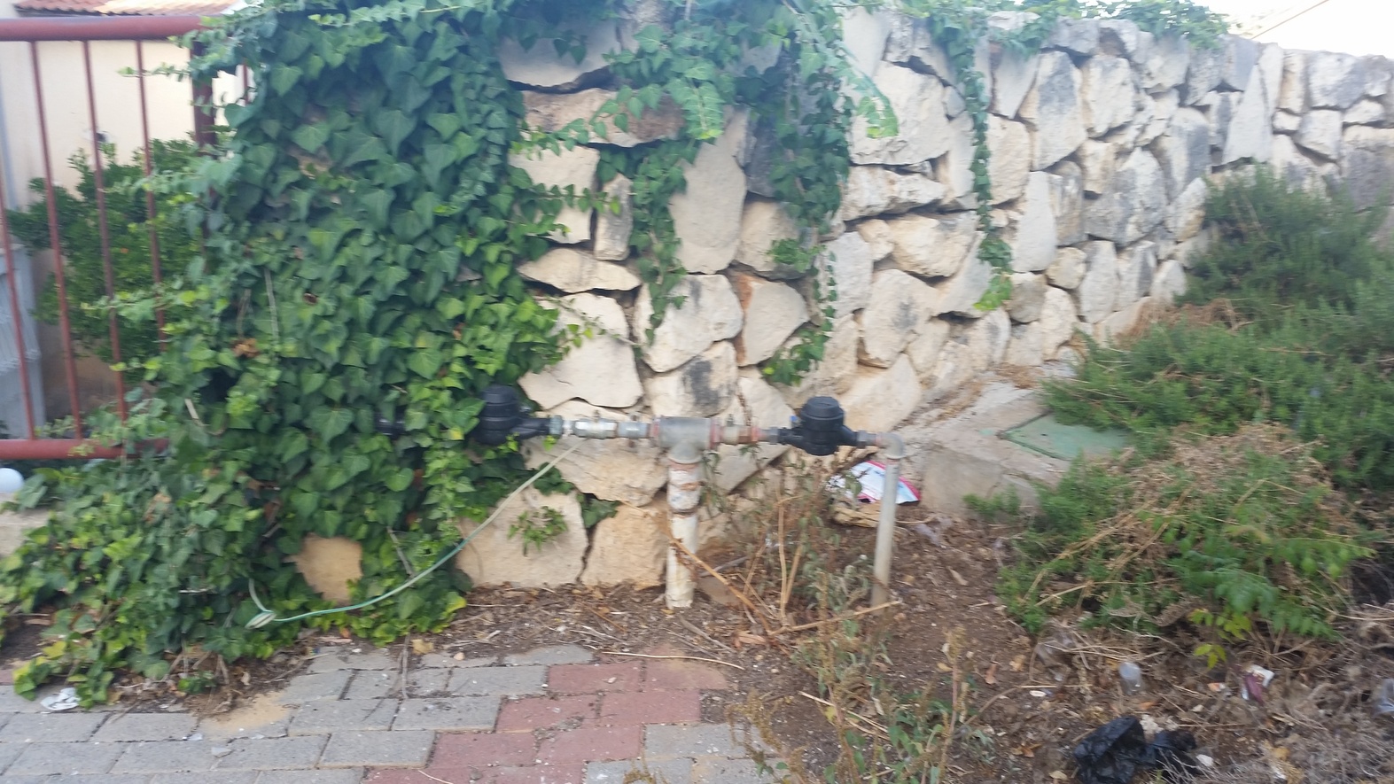

אני אנסה להעלות תמונה של הצינור הראשי.
צינור הפלסטיק המשותף יוצא מצד שמאל לכיוון הדירות למטה.
