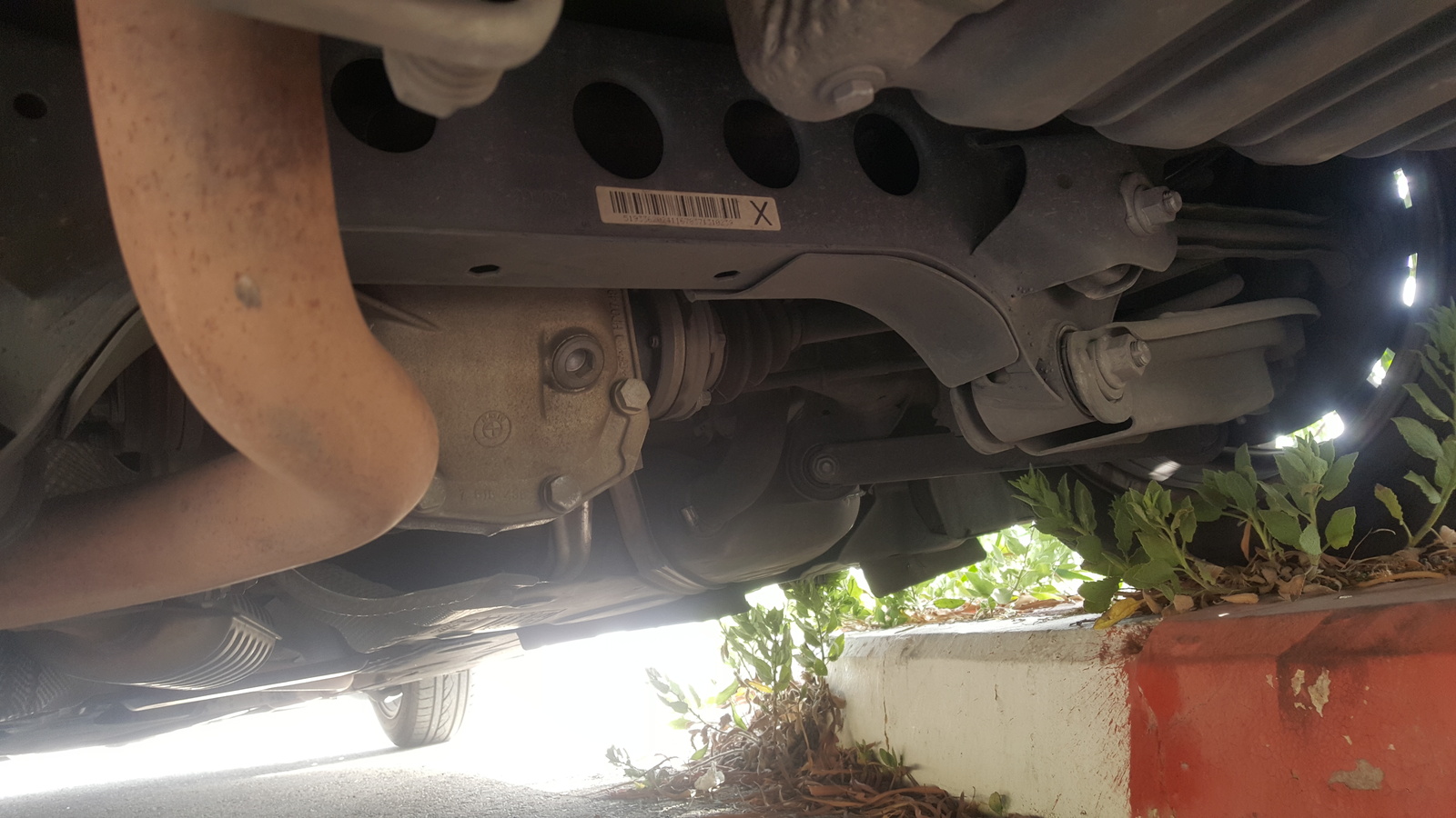

אהלן,
לאחר החלפת שמן גיר שמוגדר כ longlife , הגענו לדיפרנציאל .

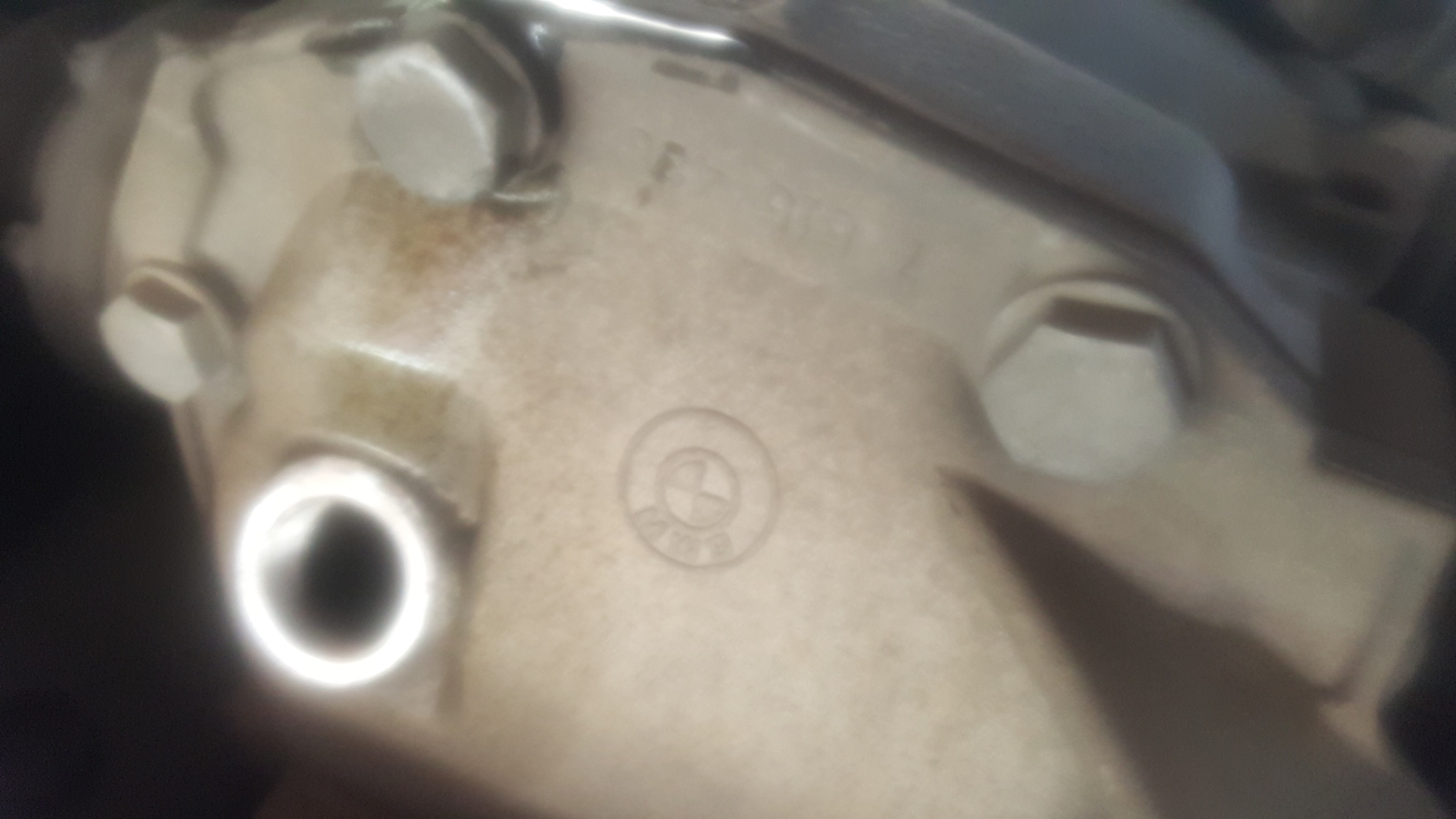

מפתח אלן 12מ"מ לבורג ריקון+מילוי ( אותו הבורג) .
אני הזמנתי גם בורג חדש - 40 שקל באמזון .

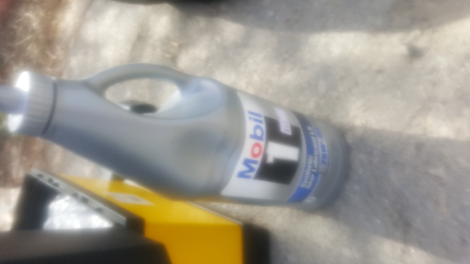

שמן גיר 75w90 GL5 מבית מוביל 79 ש"ח אצל אבי חלפים .
יצא לי 750 מ"ל , החזרתי 800 בהימור שלי על הכמות "שנאבדה" בדרך .
לצערי הרכב שלי לא עמד פלס, היה אפשר להוציא עוד 200מ"ל אם היה פלס .
אבל בקצב רענון נוזלים של הרכב הזה, אני לא מודאג .
פעם הבאה עוד 30,000 ונרענן שנית .
כמה תמונות:
צינור 20 ס"מ סיליקון להלביש על הפיה של הבקבוק שמן רק יעזור , שכחתי להוסיף .
לי הספיקה מדרכה בתור תוספת גובה- ואני לא קטן במיוחד...
מומלץ גם לבדוק גומיות של ציריות, מתלים, בולמ"ז, אגזוז ושאר תחתית מרכב .
