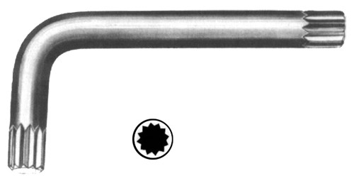

הכלי הוא בוקסת כוכב במידה 6 או 8, משתנה מדגם לדגם. אכן ההחלפה היא פשוטה ולא דורשת מומחיות מיוחדת.
מה שקורה הוא שישנו מנוע חשמלי בתוך המנעול, שמניע גלגל שיניים פלסטי שאמור לפתוח את המנעול. הגלגל שיניים הפלסטי נטחן, ואינו מסוגל עוד להזיז את הלשונית של המנועל.

אכן תיאור מדוייק ודוגמה לחלק שמתוכנן להגיע לכשל לאחר מספר הפעלות מסוים, כזה שיתרחש לאחר שהרכב כבר לא באחריות. היצרן מעוניין שהמנגנון יגיע לכשל, כך אנו נאלצים לרכוש מנגנון חדש והרווח שלהם הוא גדול. הרי ברור שאילו במקום גלגל שיניים מפלסטיק היו משתמשים בחומר עמיד יותר אז לא היתה בעיה למנגנון להמשיך ולתפקד לאורך זמן רב.
המפתח הנדרש נקרא spline מסוג זכר, נראה כך:
