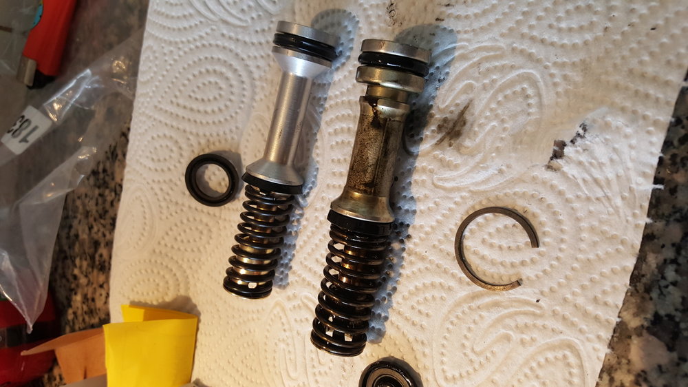

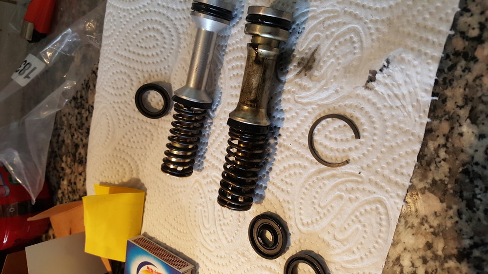

זה המוצר באריזתו.

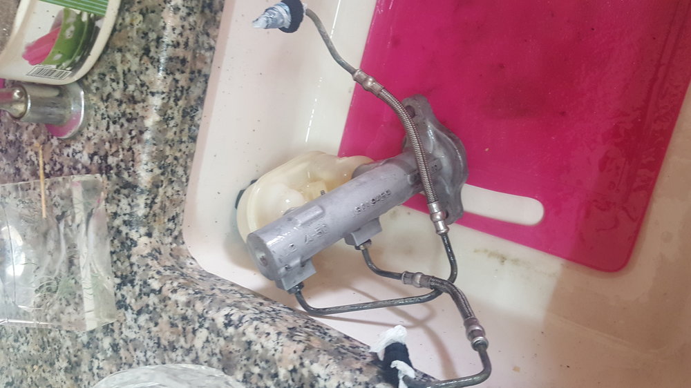

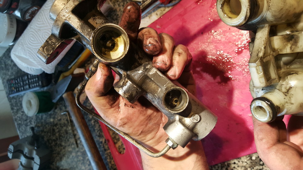

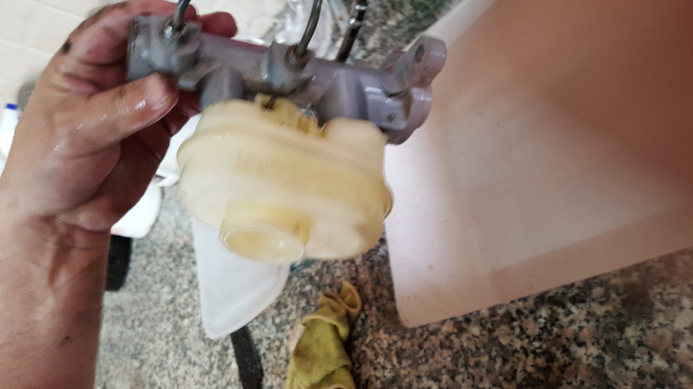

זה כבר בשלבי סיום אחרי שטיפה חיצונית .
סך הכל הלך חלק, מרגיש טוב.
כמובן שאם יתכן כשל- אז סימן שאני גרמתי לו.
מקווה לטוב.
נראה טוב, שיהיה בהצלחה.
כמובן אל תשכח לפני שאתה מרכיב הכל להרטיב בנדיבות עם נוזל בלמים את כל החלקים הנעים, כולל הגומיות, טרם ההרכבה.
